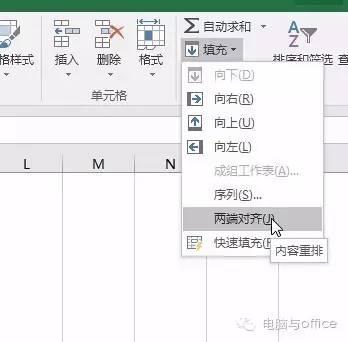

第一种
  将A列运用剪切板粘贴到B1单元格里,Ctrl+H替换,替换回车符(Alt+10)为空格(按下空格就好了)
  调整列宽,使B1单元格内数据排列符合三行三列的格式。
Excel行列变换
  (选中B1单元格)单击开始选项卡下编辑组填充下拉按钮的两端对齐,
Excel行列变换
  将提示文本超出选定区域,点击确定。
  然后变成一列三行的格式,
Excel行列变换
  下面该怎么做了?
  分列,固定宽度就好了,以空格分列也行。
