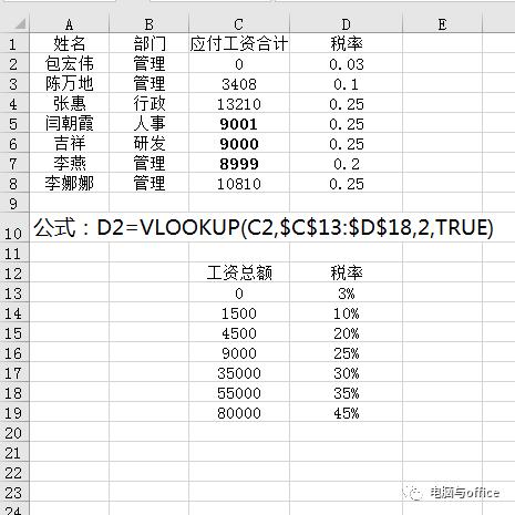

近似查找
  近似查找多用于对数值区间的查找,有时候多条件结果比if要简单。
VLOOK函数——查找函数
  如图的税率为0到1500税率3%,一直到80000以上是45%,已知工资求税率。
  公式意思为,在C13到D18(下方的工资总额,税率区域)查找C2的值,结果返回C13到D18(工资税率区域)的第2列(税率列)。
  还请多多注意中间8999,9000,9001这三个临界值。(过会儿会说。)

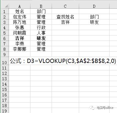

精确查找
  精确查找一般是查找文本时所用。
VLOOK函数——查找函数
  在C3单元格输入人名,可以对应查找是哪个部门。
  公式意思是,在前面的名字部门区域查找C3单元格(人名),返回名字部门区域的第2列(部门列)。
4函数注意
  ①第二个参数,查找区域中,所以查找列一定要在第一列(因为没有参数限定),返回列因为有参数所以就随意咯。
  ②精确查找不会区分文本的大小写。
  ③近似查找中,查找区域第一列一定要升序排列,精确查找随意。
  ④近似查找结果会到小于等于的最大值那里。(所以也表明了升序排列的原因)所以案例中的8999按4500算,9000和9001按9000计算。
  ⑤若有多个符合条件的情况:vlookup返回的是第一个满足条件的值。
5错误提示#VALUE!:第三个参数(返回的列值)小于1#REF!:第三个参数(返回的列值)大于前一个参数区域的总列数#N/A:精确匹配没有找的,近似匹配没找的比它小的结果错误:少年看看是不是区域没升序,还是满足条件的太多了?
