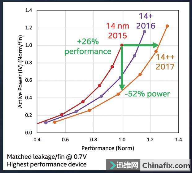

  英特在Skylake上首次运用了14nm工艺,然后在2017年发布的Kaby lake上运用了第二代14nm工艺,被称作14nm+。相比14nm工艺,14nm+有诸多重大改变,比如单元尺寸微调、FinFET相关的鳍片高度、宽度微调等。这些调整带来了14nm+相比14nm大约12%的驱动电流提升,这意味着频率可以提升得更高。而在Coffee Lake处理器采用的14nm++工艺上,英特尔也做出了相似的改进。比如现在已知的是CPP(Contacted Poly Pitch)也就是接触间距从之前的70nm放宽到84nm,同时带来了相对14nm工艺23%~24%的驱动电流提升,这意味着频率有进一步挖掘的空间。根据英特尔数据,新的14nm++比上代产品性能提升26%,或者在同样性能下功耗降低52%。
「测评」性能暴涨!英特尔第八代酷睿i7处理器全面测验
  ▲新的14nm++比上代产品性能提升26%,或者在同样性能下功耗降低52%。
  现在英特尔还没有给出更多的有关14nm++的信息,不过从横向比对来看,14nm++的性能和功耗、密度表现都是非常令人满意的,远超出其竞争对手的工艺水平。现在,很多业内人士运用CPP和MMP(Minimum Metal Pitch最小金属间距)相乘,其数据用于衡量工艺的密度情况。根据英特尔的数据,第一代和第二代14nm工艺的CPP和MMP相乘的数据为70nm×52nm=3640(驱动电压0.7v),要远好于台积电的90nm×64nm=5760(驱动电压0.75v),也比三星和格罗方德的78nm×64nm=4992(驱动电压0.8v)好太多了。

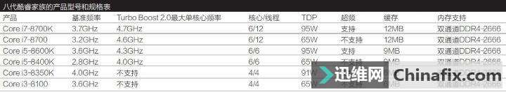

  说完了工艺进步,再来看看规格。从英特尔给出的相关产品规格来看,新的八代酷睿处理器相比上代产品全面升级,比如Core i7升级至6核心12线程,Core i5也全面进化至6核心,Core i3再也不是双核心、超线程产品,而是真正的四核心产品。这是英特尔推出酷睿系列产品以来幅度最大的一次升级,意义重大。

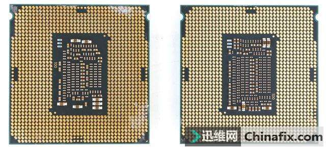

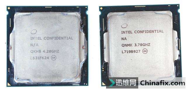

  在本次测验中,我们将对第八代酷睿处理器中的旗舰产品:Core i7-8700K进行测验。从处理器外观来看,Core i7-8700K相比Core i7-7700K在大小、封装上基本一致。处理器背面的针脚触点布置也完全相同,不过背面的陶瓷贴片电容排布方式两者还是有所分别。
  ▲与Core i7-7700K(图左)相比,Core i7-8700K(图右)的正面外观与其一致,只是背面的电容排布方式有所不一样。

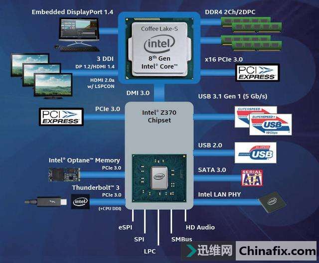

  主板方面,现在市场上能够支持Coffee Lake处理器的主板只有英特尔为其推出的Z370芯片组。英特尔表示新的处理器由于增加了核心,对主板供电电路有更高的要求,再加上内存频率支持进一步提升到DDR4 2666,需要对主板重新布线规划,所以必须运用全新的300系列主板才能更好地支持第八代酷睿处理器。其他方面,Z370主板支持24个PCIe 3.0通道,与Z270相同,能够提供对包括英特尔傲腾系列、Thunderbolt 3、USB 3.1 GEN1这类高速接口的支持(注:依旧需要通过集成第三方控制器,来提供对USB 3.1 GEN2的支持)。
  ▲ Z370主板主要的改进是提供了对六核心处理器的支持,支持更高的DDR4 2666内存等。

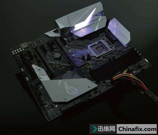

  Core i7-8700K测验搭档:ROG STRIX Z370-E GAMING主板
  从200系主板开始,华硕特别推出了ROG STRIX猛禽系列。猛禽系列可以看作ROG产品的入门级成员,其产品价格与定位相似于华硕之前的GAMER、GAMING系列主板—即价格低于中高端ROG主板,但仍保留了ROG的诸多规划,杰出游戏元素与性价比,就如这款ROG STRIX Z370-E GAMING主板,它不仅可以轻松完成对Core i7-8700K的测验,更是一款能为玩家提供更好游戏体验的利器。

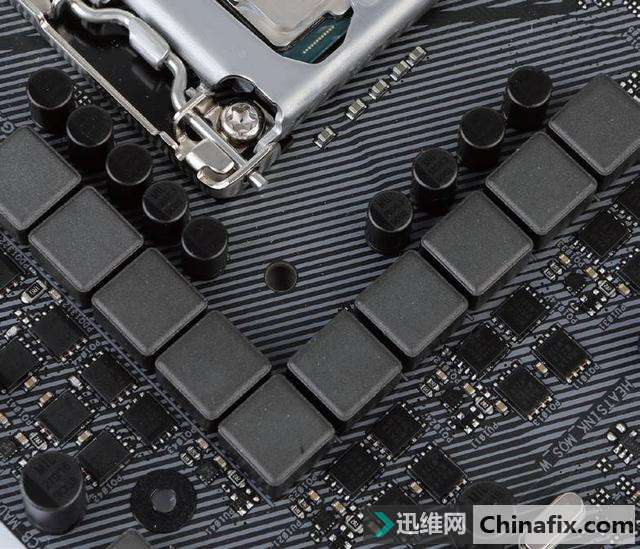

  首先在对主板至关重要的处理器供电部分,ROG STRIX Z370-E GAMING采用了豪华的8+2相供电规划,搭配全封闭电感、威世Vishay SO-8低内阻MOSFET、5K军规固态电容,能够轻松胜任对Core i7-8700K 6核心12线程处理器的超频。值得一提的是,在300系主板上,猛禽系列主板还采用了名为OptiMem的内存优化技术,即通过在主板PCB布线(蛇形线)的优化规划,让内存插槽与处理器之间的线路长度相同,从而获得更佳的DDR4内存超频能力与稳定性。事实是否如此呢?我们将在后面的测验中予以验证。
  ▲主板采用了豪华的8+2相供电规划,搭配全封闭电感、威世Vishay SO-8低内阻MOSFET、5K军规固态电容。

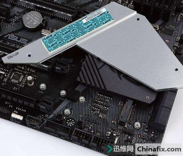

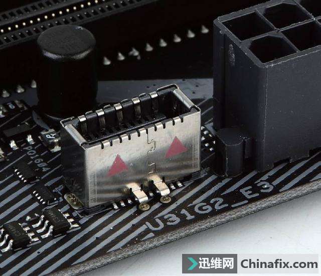

  扩展能力上,这款主板也配备了两个带宽为4GB/s的M.2 SSD插槽,其中一个插槽还配备了大型合金散热片,M.2 SSD可通过导热硅胶与散热片充分接触,实现最高降温15.5℃的散热效果。同时ROG STRIX Z370-E GAMING不仅在I/O背板配备了一个USB 3.1 GEN 2 TYPE-A、一个USB 3.1 GEN2 TYPE-C接口,还在主板上提供了一个USB 3.1 GEN 2前置面板接口,让USB 3.1 GEN 2接口的运用更加方便。
  ▲主板为其中一个M.2插槽提供了大型合金散热片,可以对SSD实现大幅降温。
  ▲主板提供了前置USB 3.1 GEN2接口,运用更加方便。

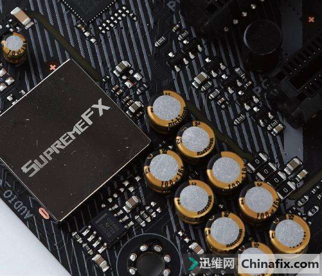

  游戏优化方面,ROG STRIX Z370-E GAMING主板同样配备了在以往ROG主板上运用的SUPREMEFX电竞信仰音效系统。其核心是一颗由瑞昱特供的S1220A Codec,该芯片提供了120dB信噪比的音频输出水准。同时SUPREMEFX电竞信仰音效还配备了尼吉康音频电容、最大可推动600Ω高阻抗设备的RC4580、OPA1688两颗运放芯片,可以彻底释放高端耳机的能量。
  ▲采用双运放芯片规划的SUPREMEFX电竞信仰音效系统。

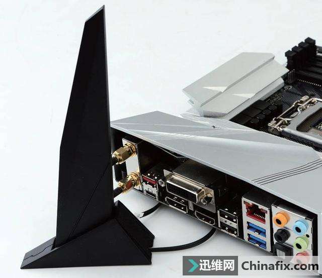

  针对网络游戏已成为游戏“主旋律”的今天,ROG STRIX Z370-E GAMING主板也做了多项加强规划—它不仅板载了英特尔I219-V千兆有线网络芯片,还配备了支持MU-MIMO(多用户多入多出技术)、带宽达867Mbps的2×2 802.11AC Wi-Fi+Bluetooth v4.2无线网络模块。更加重要的是,不论用户是有线上网还是无线连接,主板提供的GameFirst Ⅳ网络游戏加速软件可以通过多网关聚合优化技术、合理规划游戏数据包的手段来提升网络游戏的运用带宽,降低游戏延迟。
  ▲主板提供了带宽达867Mbps的2×2 802.11AC Wi-Fi+Bluetooth v4.2无线网络模块。

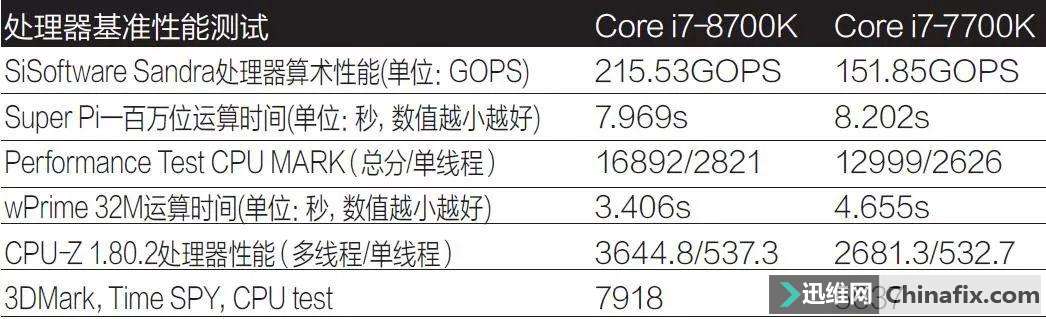

  测验点评:从测验可以看到,Core i7-8700K的基准性能显著强于Core i7-7700K,特别是在涉及到多线程运算的测验中,6核心12线程旗舰可以轻松战胜Core i7-7700K,优势非常显著。如在SiSoftware Sandra处理器算术性能测验中,Core i7-8700K领先Core i7-7700K达41%,在处理器-Z 1.80.2处理器多线程性能测验中,Core i7-8700K的领先幅度也有36%。根据我们从测验中的观察来看,实际上Core i7-8700K在进行多线程运算时的睿频工作频率只有4.3GHz,低于Core i7-7700K的4.5GHz,但多出的四个线程让Core i7-8700K的多线程运算性能可以轻松压倒Core i7-7700K。
  而在单线程运算上,由于Core i7-8700K的最高睿频频率可以在4.4GHz~4.7GHz之间变动,在不少时候频率比Core i7-7700K进行单线程任务运用的恒定4.5GHz高,因此在Super Pi运算、Performance Test 处理器单线程测验、处理器-Z 1.80.2处理器单线程测验时,Core i7-8700K的单线程性能也略好于Core i7-7700K。

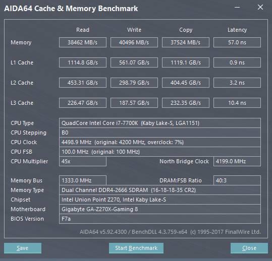

  内存与缓存性能测验
▲Core i7-7700K内存与缓存性能。

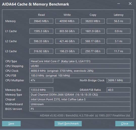

  ▲Core i7-8700K内存与缓存性能,由于核心数增多,其L1、L2缓存总带宽显著高于Core i7-7700K。
  测验点评:首先在内存性能上,由于运用相同的DDR4 2666内存,延迟也完全一致均设置[email protected],因此两者的内存读写、复制带宽,以及内存延迟测验成绩都非常接近,可以看作两者的内存性能几乎相同。而在缓存性能上,Core i7-8700K的各级缓存带宽都有所提升。其中由于每颗处理器核心都独立配置了L1、L2两级缓存,因此核心数的增加,使得Core i7-8700K的L1、L2两级缓存总带宽要大幅超越Core i7-7700K。同时供各核心共享的L3三级缓存的读取带宽也比Core i7-7700K提升了近100GB/s。所以更快、更高效的处理器缓存,也使得在核心数增加后,第八代酷睿处理器仍具备很高的运算效率。

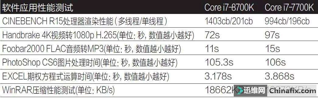

  软件使用性能测验
  测验点评:同样在实际使用时,就像处理器性能测验一样,Core i7-8700K在众多加入了多线程运算的使用中的执行速度都要显著快于Core i7-7700K。如在CINEBENCH R15处理器渲染性能测验中,Core i7-8700K的渲染性能比Core i7-7700K强了足足41%。在越来越多的4K视频转1080p H.265视频使用中,Core i7-8700K的4K视频转码时间也比Core i7-7700K少用了36%。
  同时,不论是在EXCEL金融运算,还是WINRAR压缩使用中,由于现在很多使用软件都对多线程处理器进行了优化,因此Core i7-8700K的表现相对Core i7-7700K的确都有很大的优势。当然,在一些单线程使用,如典型的PhotoShop图片处理中,由于处理器内核架构并没有显著改进,因此Core i7-8700K仅凭借频率优势,取得了小幅领先。

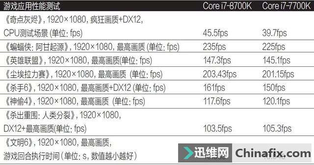

  游戏使用性能测验
  测验点评:凭借极高的工作频率与单核心性能,Core i7-7700K在近一年来被称为“最强游戏处理器”是毫无问题的—不管英特尔自家的多核心Core i9至尊版处理器,还是竞争对手的锐龙处理器,都无法在游戏性能上击败它。而现在随着Core i7-8700K的问世,Core i7-7700K终于感受到了威胁。首先Core i7-8700K的核心数、运算线程数更多,因此在《奇点灰烬》、《杀手6》这些为多线程优化较好的游戏中,Core i7-8700K拥有更高的运行帧速,领先优势达到6~11fps。其次Core i7-8700K在游戏中也具备4.3GHz~4.7GHz的睿频工作频率,在一些游戏中有更高的工作频率,因此在那些对处理器频率敏感的游戏中,Core i7-8700K也有一定优势,如在《蝙蝠侠:阿甘起源》的领先帧速也达到10fps。
  当然,Core i7-8700K在游戏中还是无法完全战胜Core i7-7700K。我们注意到,Core i7-8700K的睿频机制不如Core i7-7700K积极。Core i7-7700K在游戏中往往是以全程4.5GHz的状态工作。Core i7-8700K则不一样,有时在一些使用里,频率会只工作在4.3GHz、4.4GHz,只在很短的时间内上升到4.5GHz或更高,这也导致它在一些游戏中的运行速度还是要低于Core i7-7700K,如《神偷4》、《杀出重围:人类分裂》。当然其落后幅度很小,只有1.8fps~2.5fps。

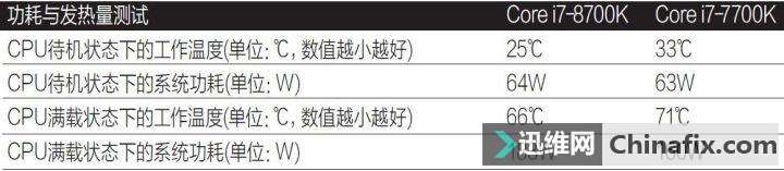

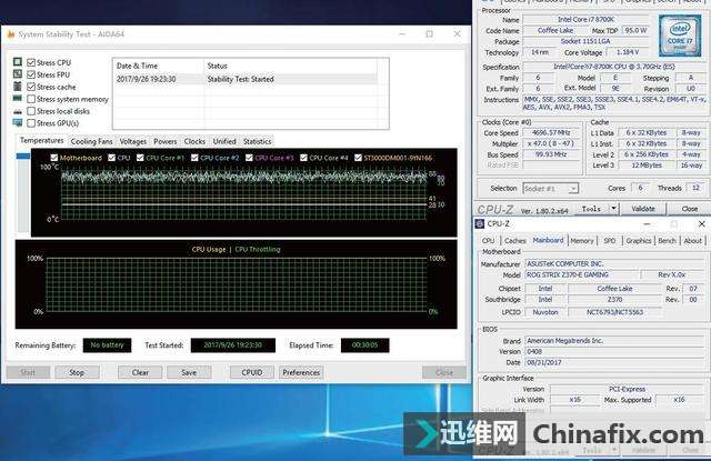

  测验点评:在对处理器的功耗与温度考察中,我们通过AIDA64 EXTREME中的系统稳定性测验进行,同时启动处理器、FPU、CACHE三部分的压力测验,并运行半小时。而从测验结果来看,第八代酷睿处理器采用的14nm++工艺的确发挥了应有的功效—尽管增加了两颗核心,但Core i7-8700K满载运行半小时后的温度却比Core i7-7700K还低了5℃,只有66℃。
  功耗方面,核心数的增加肯定会带来功耗的提升,但好在增加的幅度并不大,Core i7-8700K较Core i7-7700K仅提升了23W。同时在待机状态下,Core i7-8700K还拥有大幅降压的“超能力”,可以将电压由满载的1.128V降低到0.24V、0.48V左右,因此AIDA64 EXTREME显示它的待机温度很低,只有25℃。

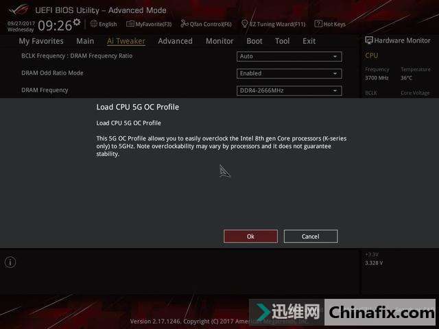

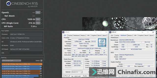

  首先,ROG STRIX Z370-E GAMING主板在BIOS中提供了名为“LOAD 处理器 5G OC PROFILE”的5G超频功能,只要开启该功能,即可将Core i7-8700K一键超频到5.0GHz,用户不需要再进行任何其他设置,主板会自动将处理器的电压上调到1.408V左右。而在该设置下,只需要运用高性能的风冷散热器,我们就可以在5.0GHz频率下完成各种处理器、游戏测验。
  ▲在ROG STRIX Z370-E GAMING主板BIOS中载入“LOAD 处理器 5G OC PROFILE”即可一键将Core i7-8700K超频到5.0GHz,其性能获得大幅提升。

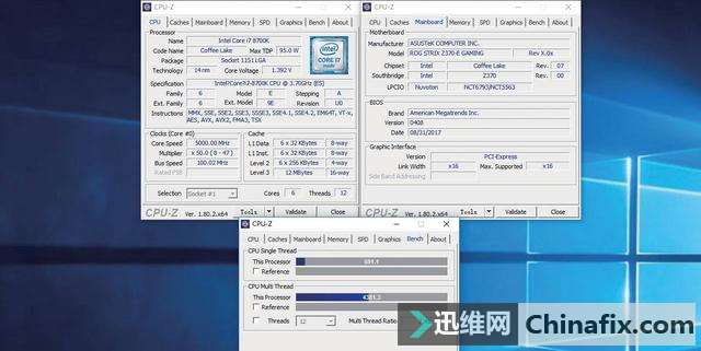

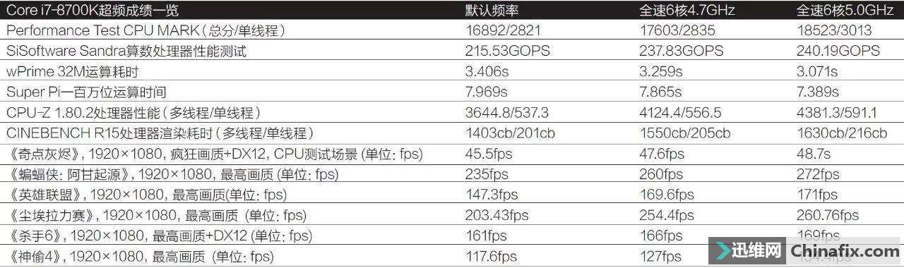

  从测验结果可以看到,在5.0GHz频率下,处理器的各项性能又有了大幅提升,其中非常杰出的是CINEBENCH R15处理器渲染性能达到1630cb,已经超越了不少8核心处理器的渲染性能。而Performanc Test 处理器单线程性能更突破3000分大关,这一单线程性能在当前可以说是没有其他对手的处理器能够匹敌。更为重要的是,超频后处理器的各项游戏性能又有了大幅提升—特别是在《蝙蝠侠:阿甘起源》、《英雄联盟》、《尘埃拉力赛》这些对处理器性能非常敏感的游戏中,超频后,游戏帧速提升达到23~57fps,效果非常显著。
  当然需要提及的是,如果超频后想在高负载情况下也非常稳定地工作,不出现降频,那么用户还是需要将超频频率下调一些。经我们多次反复测验—在风冷环境下,Core i7-8700K可以6核心全开、稳定通过半小时AIDA64 EXTREME 处理器、FPU、CACHE三部分烤机测验(注:同时开启)的最高频率就是4.7GHz。在这一频率下,虽然性能较5.0GHz频率有所下降,但性能特别是处理器的游戏性能较默认频率下的表现还是有很大的提升,所以对游戏玩家来说,一定要通过超频,来完全释放Core i7-8700K的潜力。
  ▲当Core i7-8700K超频到4.7GHz,满负载工作半小时后,ROG STRIX Z370-E GAMING主板处理器供电部分的温度也不高,供电区域的最高温度只有63.8℃,平均温度54℃,可以有力支持处理器大幅超频。
  同时在全速4.7GHz下稳定工作的话,处理器电压只需要上调到1.184V左右即可。不过要想以更高的频率通过烤机测验就比较困难了,测验显示在4.8GHz下,核心电压即便上调到1.25V也难以通过烤机测验,如果继续提升电压则会带来很大的发热量,温度可以轻松突破90℃,出现降频。所以如想获得更高的稳定工作频率,我们建议用户可以尝试采用高性能水冷散热器。

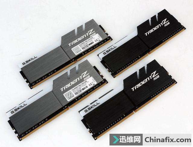

  鉴于我们在默认环境测验中,只运用了标准的DDR4 2666内存,因此最后我们还采用芝奇G.SKILL为第八代酷睿处理器专门打造的TRIDENT Z RGB幻光戟F4-3600C16Q-32GTZR 32GB套装,测验了Core i7-8700K与ROG STRIX Z370-E GAMING主板的内存超频能力。
  ▲芝奇G.SKILL为第八代酷睿处理器专门打造的TRIDENT Z RGB幻光戟F4-3600C16Q-32GTZR 32GB套装。
  该内存由四根DDR4 3600 8GB内存组成,内存在DDR4 3600下的延迟�[email protected]。同时就像其他芝奇幻光戟产品一样,它在散热片顶部内置了数颗RGB LED与白色的导光条,并支持华硕的AURA SYNC神光同步技术,可以与华硕主板、显卡以相同的模式、颜色发光。

  ▲在DDR4 3600×4配合下,Core i7-8700K的内存性能又有了大幅提升。
  而在性能测验上的结果同样令人满意,只要在ROG STRIX Z370-E GAMING主板上打开XMP功能,载入内存的频率设置档案,我们就可以将四根内存一键稳定超频到DDR4 3600,带来内存性能上的大幅提升。如内存读取带宽从DDR4 2666的39643MB/s大幅提升到50634MB/s,内存延迟也由56.5ns减少到46.2ns,效果非常显著。因此只要采用合适的主板与内存,用户就可以大幅提升内存性能。
