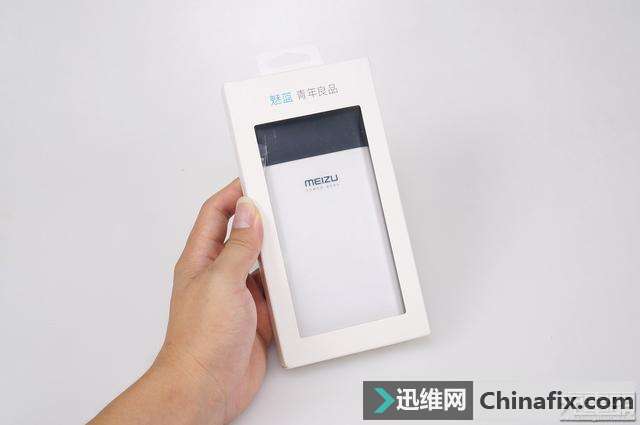

  魅蓝M20外包装运用带货架挂孔的开窗纸盒,方便展示产品。

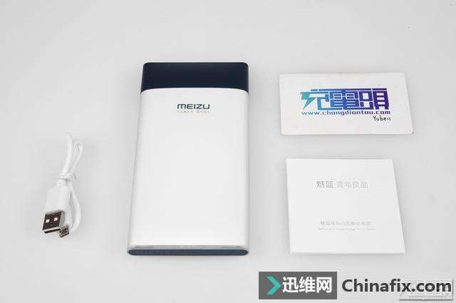

  开箱物品一览:USB-A to MicroUSB 短线x1、移动电源本体x1、说明书x1。

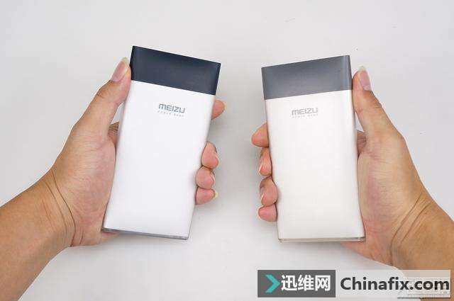

魅蓝M20双向闪充移动电源拆解测评

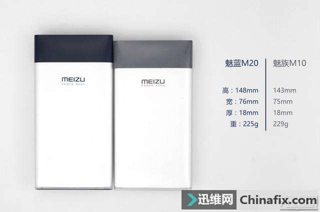

  虽然看上去是差不多但实际上是不是一样的模具?把魅蓝M20与两年前的魅族M10放在一起作对比,实测体形数据魅族M10:143*75*18,229g;魅蓝M20:148*76*18mm,225g。魅蓝M20尺寸比M10长一点点,当然不放在一起的话你是察觉不到的。

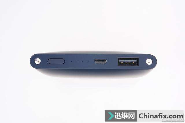

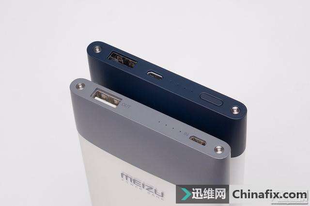

  接口面板方面,魅蓝M20新增了一个开机电量激活按钮,运用T5梅花防拆螺丝装配。
魅蓝M20双向闪充移动电源拆解测评
  很遗憾虽然两年过去了,魅蓝M20未见配置USB-C接口,依旧运用最常见的MicroUSB输入接口。魅蓝M20把输入接口“挪”到输出口旁边,原本在边缘的输入口位置做了开机电量激活按键,同样的保持4LED电量显示。

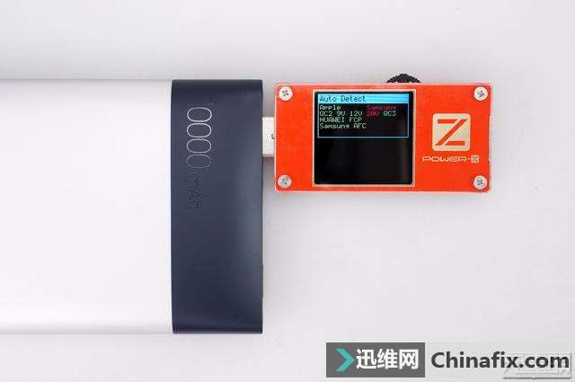

  运用带有快充技术协议轮询功能的 POWER-Z KT001 对魅蓝M20进行一系列的协议测验结果如下,魅蓝M20支持的充电协议有:apple 2.4A、高通QC2.0 9V 12V QC3.0、华为FCP、三星AFC等。

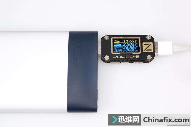

魅蓝M20双向闪充移动电源拆解测评
  最大输出功率:11.65V/2.3A/26.8W。

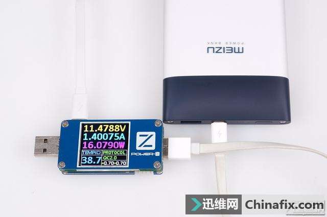

魅蓝M20双向闪充移动电源拆解测评
  最大输入功率:11.47V/1.4A/16W。

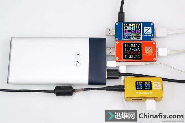

  魅蓝M20支持同时双向快充技术也就是边充边放,并且输入输出互不干扰,都可以各自握手快充技术协议。

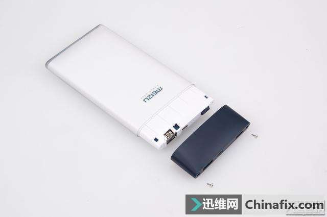

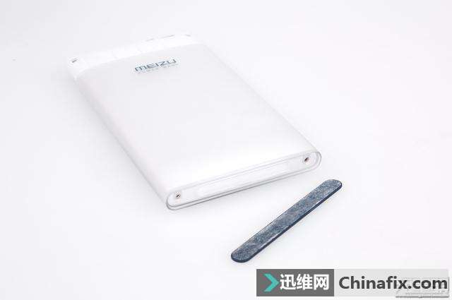

  魅蓝M20运用T5内六角梅花螺丝进行头盖装配,可以避免普通用户自行拆解造成危险,而对于极端发烧用户来说运用螺丝装配这种方式,可以做到很方便的无损开盖。
魅蓝M20双向闪充移动电源拆解测评
  接下来把蓝色的底盖撬开就可以看到两颗十字螺丝,用于把半透明表层壳体拧紧在白色内框架上。
魅蓝M20双向闪充移动电源拆解测评

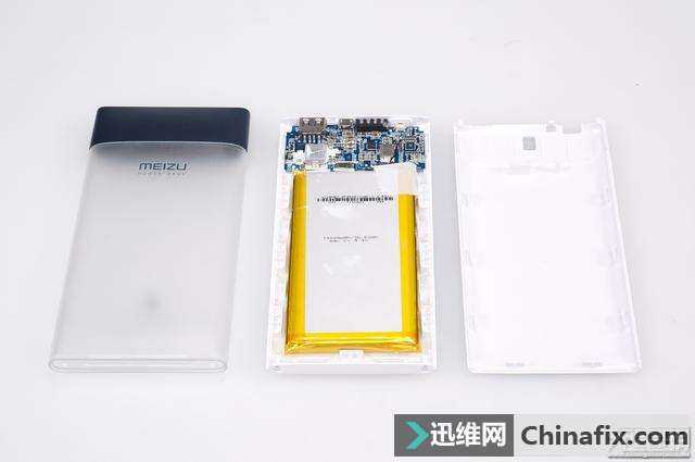

  所有拆开后的样子。
魅蓝M20双向闪充移动电源拆解测评

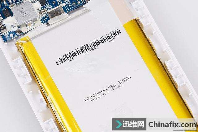

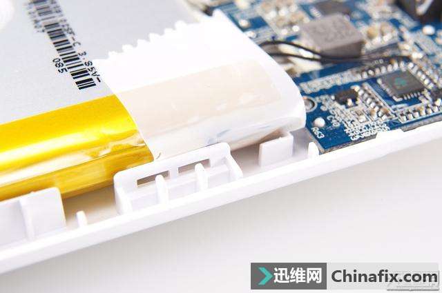

  白色内框架运用内沿卡扣互相咬合扣紧,小心慢慢分离同样可以做到无损打开,这里可以看到电池体侧面粘附着NTC温度探头,在过热时会关断输出保护安全。
魅蓝M20双向闪充移动电源拆解测评
  电芯运用了一片天津力神电池生产的N41型号软包锂电池,容量10000mAh能量38.5Wh,放电平台3.85V满电4.4V,这种高压高密度锂电可以保证小体积下能储存更多电量,成本相对普通4.2V电芯来说会贵很多。

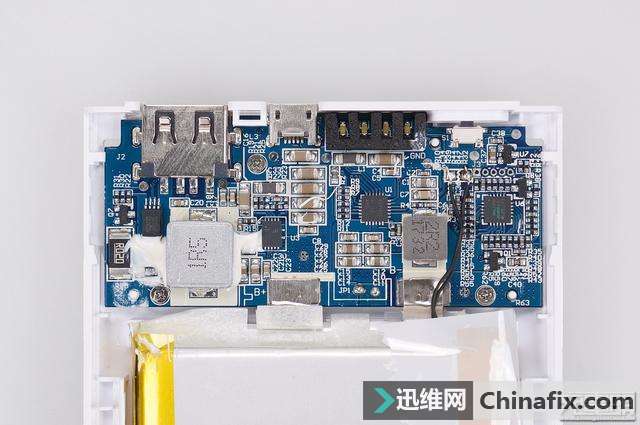

  PCB正面一览。
魅蓝M20双向闪充移动电源拆解测评

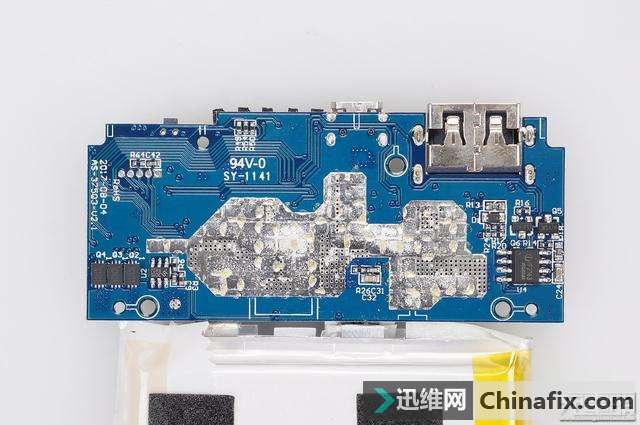

  PCB背面一览。
魅蓝M20双向闪充移动电源拆解测评

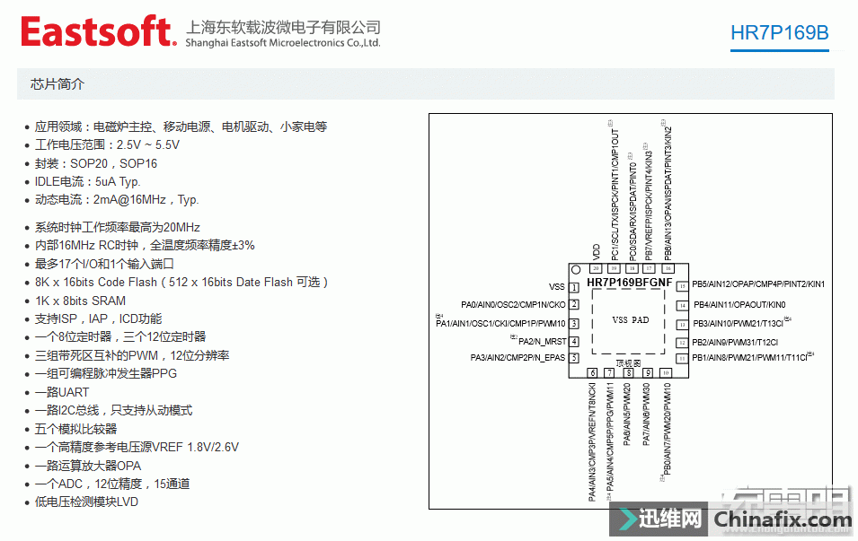

魅蓝M20双向闪充移动电源拆解测评

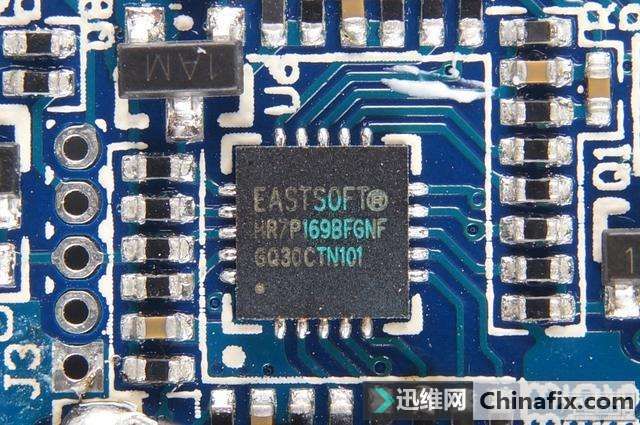

  上海东软载波EASTSOFT HR7P169B,单片机。

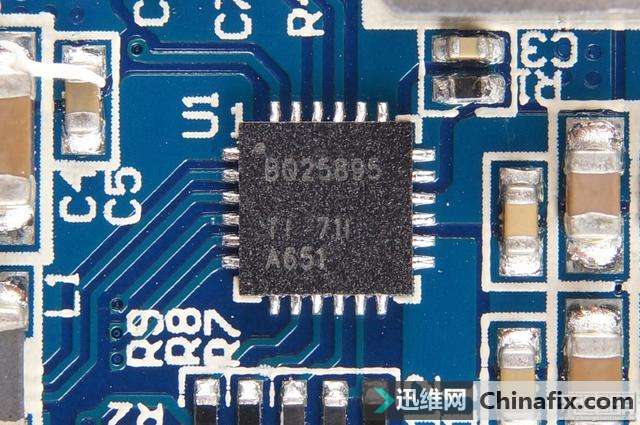

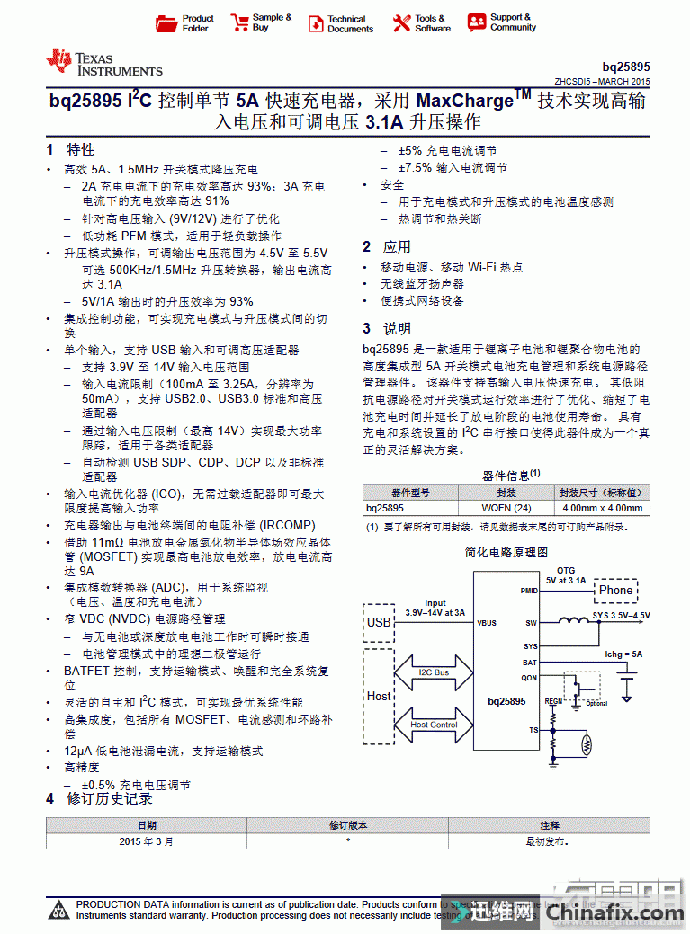

  美国德州仪器 TI BQ25895 同步整流芯片,这里只作为输入降压运用。

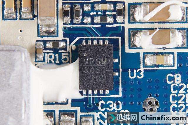

魅蓝M20双向闪充移动电源拆解测评

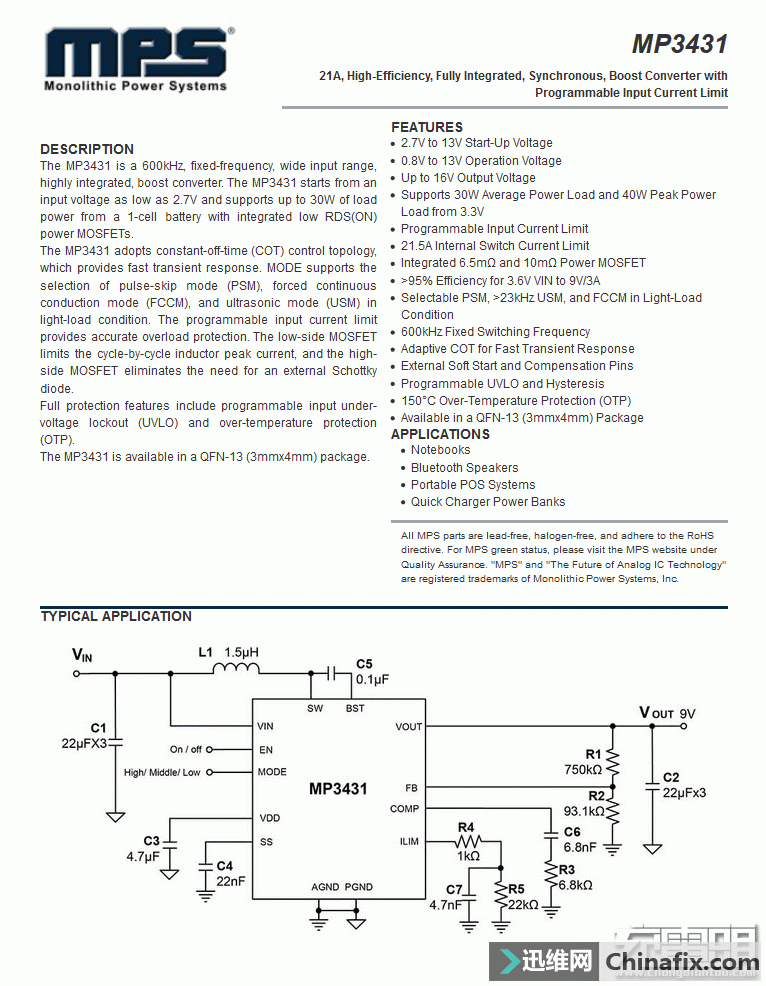

  美国MPS MP3431 同步整流升压芯片。

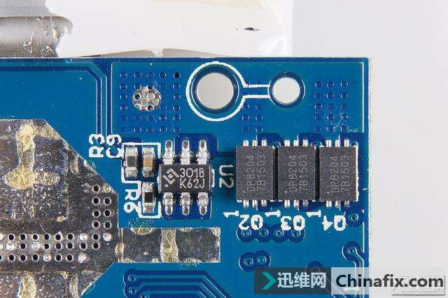

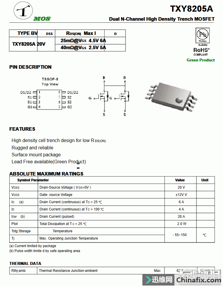

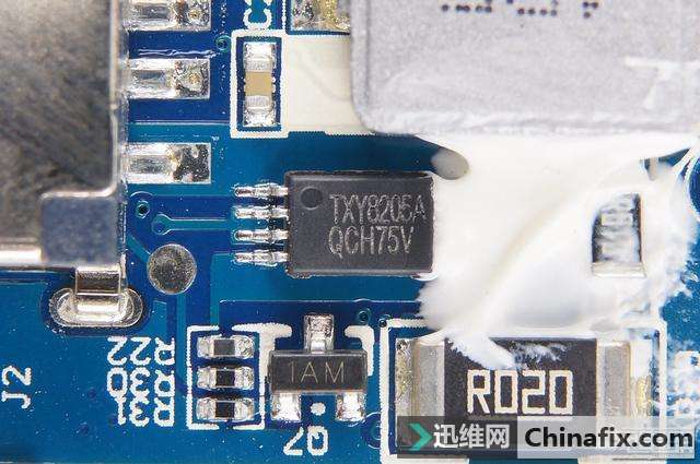

  TXY8205A USB-A 输出保护。

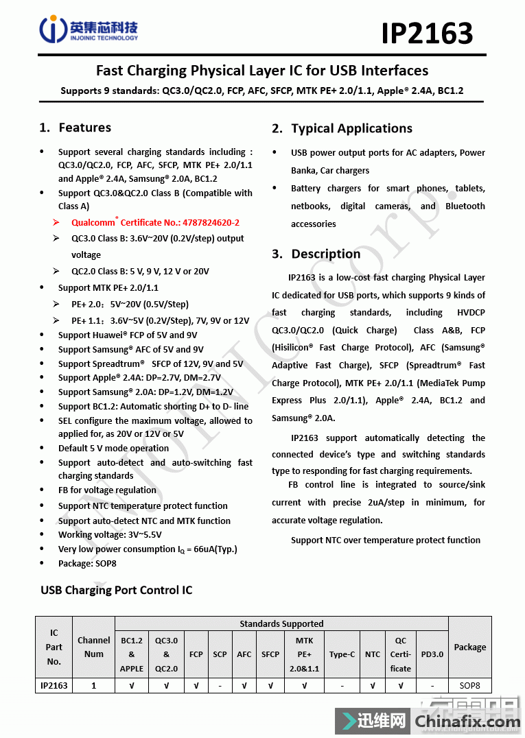

魅蓝M20双向闪充移动电源拆解测评

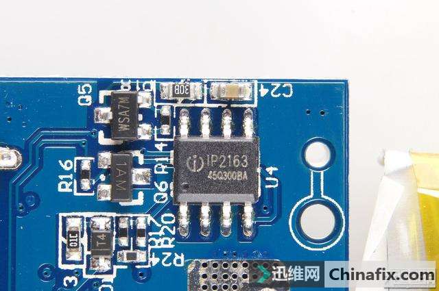

  英集芯IP2163握手识别IC,支持BC1.2 & APPLE、QC2.0 & QC3.0、FCP、AFC、SFCP、MTK PE+ 2.0 & 1.1,并且支持NTC温度保护功能 。

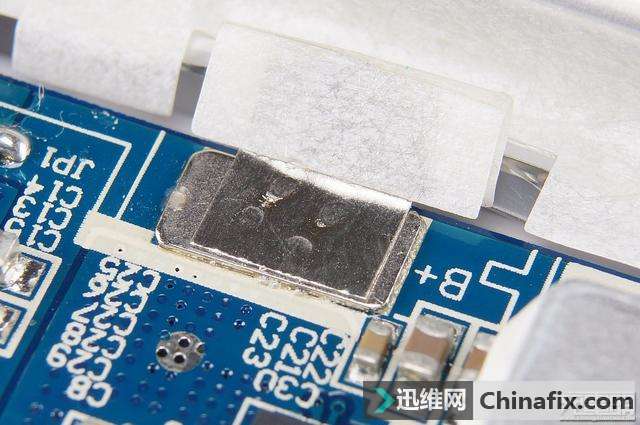

魅蓝M20双向闪充移动电源拆解测评
  电池镍带点焊细节,镍带多余部分带有美纹纸包裹放置短路,焊点牢固未击穿。

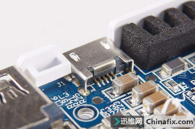

  MicroUSB母座四角过孔焊接,能抵受更高强度的插拔摇晃,更耐用,旁边的4LED电量运用遮光海绵隔离,避免串光。

  魅族M20双向闪充移动电源外表继承家族脸孔,体积稍微变大了点,不一样于以往单色,这次一共有四色多彩供用户选择。方案上M20选择了MPS MP3431 同步整流升压 + TI BQ25895 同步整流降压 + IP2163快充技术握手芯片,性能方面24W输出18W输入能同时激活快充技术且边充边放互不干扰,在协议上支持BC1.2 apple、QC2.0 QC3.0、FCP SFCP、AFC、MTK PE+ 2.0 1.1,电芯运用非常给力的老基友力神4.4V高压高密度电池,容量10000mAh能量38.5Wh。两年前魅族M10作为旗舰般的存在,两年后魅蓝M20闪亮登场,各方面都进行彻底加强升级,这把“旗舰接力棒”交给M20是完全没问题的。
