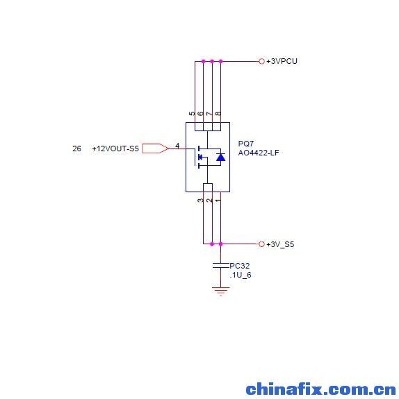

  接到东芝L100 板号BH1,故障不触发。上电流表待机0.04,按开关无任何动作。拆机测待机3V,5V正常看到EC有几个脚有进水氧化现象。走了点弯路,去清理这几个脚,清理好后 EC不能正常工作了,表现为晶振一只脚电压0.2V、别一只脚1.3V。根据经验是虚焊引起的。反复用铬铁加焊才好的。对着图纸一步一步来吧,先测下开关NBSWON信号3.3V正常。以前不懂的时候只要开关信号电压正常 就不会修了。现在知道了开关信号正常后,要测按下开关时有没有拉低。测量有拉低、继续测EC供电,VCC,AVCC,VCCRTC。都正常3.3V。
  EC要工作还需要复位时钟正常。找复位的时候没找到 找到个LREST不知道是不是。测量下有3.3V,跳过了 时钟没有波波也跳过了,想到判断EC正不正常 直接测DNBSWON#和S5_ON有没有发出就行了呗。一测发出了,在量南桥返回给EC的SUSB# SUSC#C 电压1.3V 看来问题找到了。问题找到了就好办了呀,可对于新手来说,没有经验 听能听师父的 断开EC的这面,在量是不是被拉低了,断开量,还是1.3V看来问题出在南桥哪面,想到南桥都快放弃了。

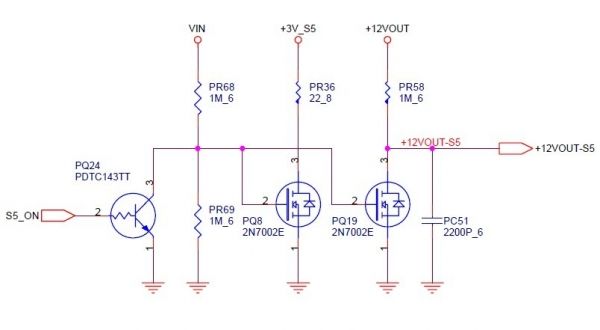

  突然想到S5_ON还发到别一条路去打开+3V_S5这个电压给南桥供电。直接找到+3V_S5量下1.3V,看来有希望啊。+3V_S5由PQ7把3VPCU转换成而来,量PQ7的5678脚+3VPCU 3V,4脚+12VOUT-S5电压0.2V不对。继续查+12VOUT-S5接到PQ19的3脚和PR58.这里看到S5_ON看发到PQ24 作为导通PQ24的条件,实测PQ24 1脚与3脚导通把3脚9V电压拉低到0V这里没问题。在往下看PQ24的3脚接到PQ8和PQ19的2脚。2脚0V PQ19应该处开截止状态啊,3脚应该受到PR58的上拉电压应该有12V才对。一测还是0.2 ,拆掉PQ19通电测PQ19三脚电压12V,短接开关 触发,随便拆个管子测了下 装上去问题解决。

还有,楼主这个PQ24的3脚接到VIN应该是19V吧,怎么是9V呢?
引用 二木之飞 2011-1-6 16:11
回复 雪中飘 的帖子
上下接了一个分压电阻。就是9V

楼主。PQ24的三脚应该是19V才对呀。你如果断接了PQ19。那么电压也应该是19V。我不太明白。。
