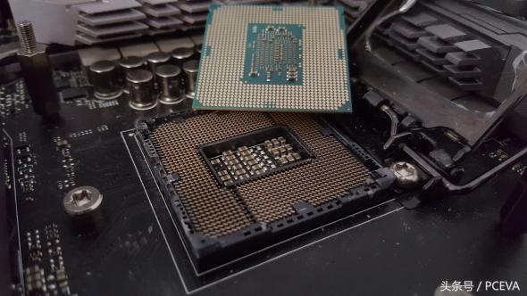

  英特尔8代酷睿处理器正式发布在即,各种渠道都已经确认Z370新主板沿用LGA1151接口,但并不支持相同接口的6代和7代酷睿处理器。
新处理器想上旧主板?两张图告诉你彻底没戏了!

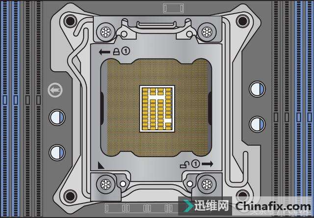

  一时间批评Intel偷懒的声音不绝于耳:牙膏挤得不敬业,这次连针脚都懒得改了!不过最新消息表明,Intel这次虽然没对针脚数量做加减法,但却悄悄改动了一些针脚的定义,所以也不能说完全换汤不换药吧。

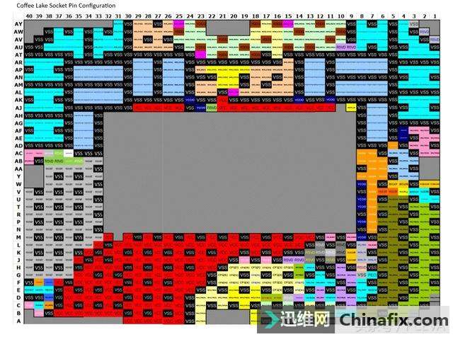

  英特尔8代酷睿(代号Coffee Lake)的1151个针脚当中有146个被标注为VCC,也就是给核心供电的针脚。

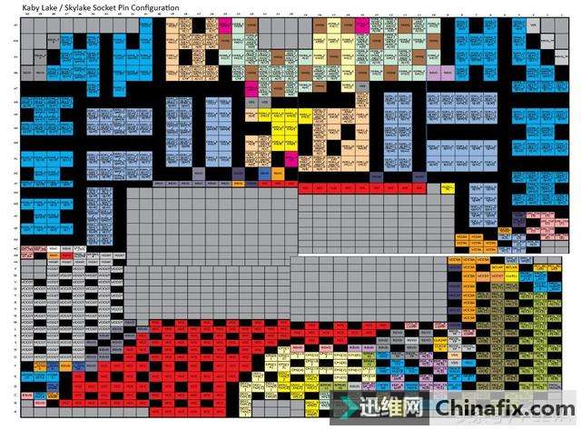

  而在上一代酷睿处理器(代号Kabylake)当中,仅有128个针脚是VCC核心供电。
  核心数量多了2个,供电针脚相应增加,新主板不支持老处理器、老主板不支持新处理器,这道理讲得通。只是新老主板接口都是外观一致的LGA1151,未来老机升级时会不会有些玩家莫名其妙的弄错呢?
