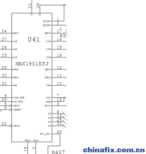

  接到IBM T43说不开机,用适配器试了下却实不开机,用表打了下待机0.01A 好象低了一点.拆机..板取出来看清理下灰尘在看下下有没有修过掉件烧毁什么的.仔细看了下 没修过也没烧过的痕迹.接着上电量待机电压,大电感都量了一遍,什么都没有.哪就从图纸入手吧.先找到待机电源管理芯片U41 MA1901E..在找到5V 3V电感L3 L4 测了好几次确定没有电压输出.(我没有示波器,所以不知道有没有瞬间输出,也没办法量上管G极)哪就从MAX的工作条件下手吧。

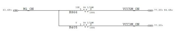

  第一步量L3 L4对地阻值没有短路。第二步量MAX1901E 21PIN V+ 16V、20PIN VL 5V、28PIN TIME/ON3 3.3V 、4PIN TIME/ON5 0.99V看来问题出在5V的开启信号上面 正常应该也是3.3V的。 继续往下查 发现ON3 和ON5信号来源于同一个信号M1-ON
  这里ON3正常 M1-ONi当然也正常3.3V,问题出在过了R866电阻 电压被拉低到 0.99V. (这里电阻自身没有问题)接下来不知道怎么办了.就看了下论坛里关于待机电压出来的时序,看了下张云波写的R60待机 写得挺好.http://www.chinafix.com.cn/forum.php?mod=viewthread&tid=157628

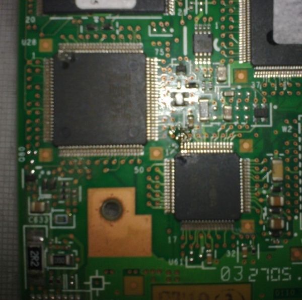

  不知道该怎么办就照着R60的时序 查下tsurumai芯片的57脚供电脚16V(T43是16V大家都知道的) 在量59脚电压 2.几忘了.测了下相边的电容不对,换了后3.3V正常了.不过3V 5V还是没有,白高兴一场 以为会好的. 在继续查,发现ON5这个信号还给到tsurumai的63PIN 和64PIN.想想会不会是给这两个脚拉低了呢.把两个脚断开.还是0.99V,心又凉了一半.继续吧 回到MAX1901E上面 把4PIN 脚断开 电压正常了3.3V。看来还是芯片,动手找个料板拆了个 记住方向吹上去。在把刚才断开的线连起来(我这里是用的刀片割断的 ,感觉这个方法不好 搞不好把旁边或下面一层的线都给弄坏了)。线连起来后上电测ON5 3.3V 在测L3 L4 5V 3V出来了。还没有高兴起来 5V电感冒烟了,立即断电。在把电感也换了。在上电测了一下 电感正常了。按开机键开机了,到此修复了。不是很复杂的一个过程,不过修了一整天,速度还有待提高啊。在上两个实图

楼主所说的电容究竟是哪一个啊,是与U61的59脚VDD15相连的电容吗
引用 饿饿饿饿额 2010-12-28 09:41
不好意思看错了,是VCC3SW上的电容不良对吧
引用 zfx46 2010-12-28 09:42
思路很好嘛,学习了
引用 二木之飞 2010-12-28 09:54
回复 饿饿饿饿额 的帖子
C611这个电容。
引用 饿饿饿饿额 2010-12-28 10:15
回复 二木之飞 的帖子
我研究了下,认为也应该是这个电容,谢谢楼主提醒
