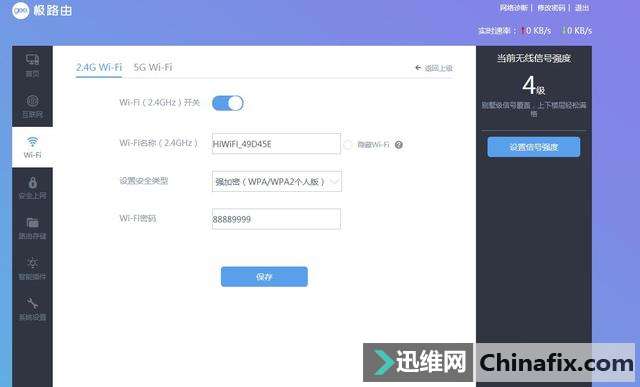

  首先记录以下几点,待会用得着:无线网名称(SSID)、无线网密码、wifi信道(这个嫌麻烦可以忽视)。
简单几步,让闲置路由器变身专业无线AP
极路由3的无线网名称和密码

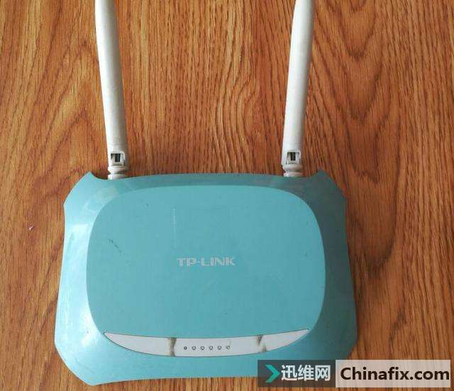

  拿出我的镇家之宝,82年的老路由

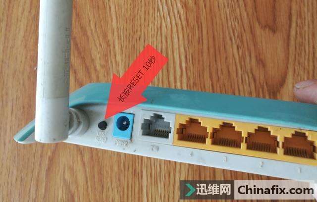

  第一步,捅菊花,恢复出厂设置
简单几步,让闲置路由器变身专业无线AP
长按RESET 恢复出厂设置
  按住RESET键保持10S以上,等正面所有的灯全闪一下,恢复出厂成功。

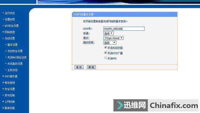

第二步,将老路由连接上电脑,设置无线网名称和密码
  设置无线网名称,将无线网名称和主路由的名称设置成一样
简单几步,让闲置路由器变身专业无线AP
设置无线网名称

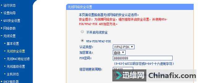

  设置无线网密码,将无线网的密码和主路由的密码设置成一样
简单几步,让闲置路由器变身专业无线AP
设置无线网密码
  设置完成后,重新启动生效。
  注意:路由器wan口不要接线,只连接lan口即可。这一步都是正常设置,和平时设置路由器一样。

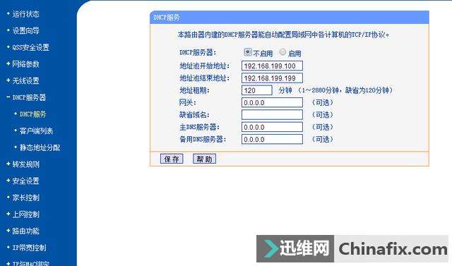

第四步,关闭DHCP
简单几步,让闲置路由器变身专业无线AP
关闭DHCP

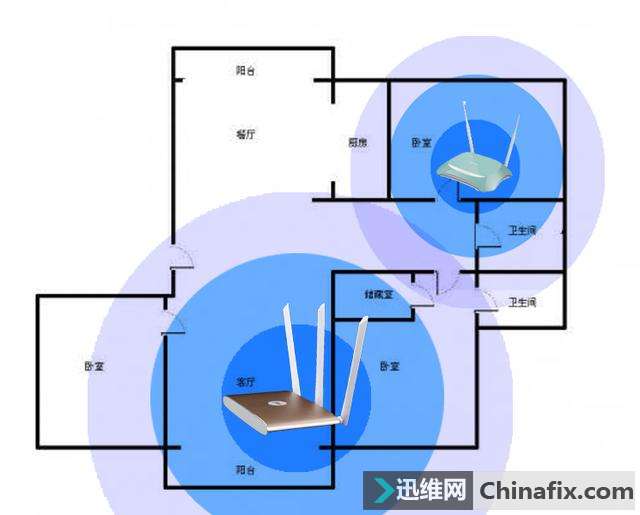

第五步,从主路由lan口接根网线到tplink路由器lan口
  从卧室网络面板上插根网线接到tplink路由器上,这样入门级无缝漫游路由系统就搭建完成了。
简单几步,让闲置路由器变身专业无线AP
  以后在客厅、餐厅手机连的是主路由的无线信号,到小卧室之后就自动切到tplink的无线信号上了。
