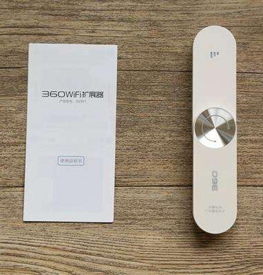

  • 路由器+wifi放大器
  这种组合方式相当简单,通过官方APP简单配置就能实现无线信号的放大扩展。
  主路由可以随便挑,当然和放大器同一品牌更好。
  放大器呢,现在市面上比较火的有360wifi扩展器、小米wifi放大器,极路由的极卫星等,这几个都是不错的选择。
家庭多路由组网的几种方式~
  运用这套方案布网,比较简单,不需要额外铺设网线。如果临时用,运用小米、360的产品甚至连照明电都不需要一个移动电源都可以搞定,相当的给力啊。
设置好后主路由和放大器运用同一个无线网名称(SSID),在这两个无线网络之间可以实现“无缝漫游”。
  当然这种方式组网,也不是全能的。
  首先放大器的位置要选好,不能离太远,放大器、放大器,有信号才能放大,你如果挑一个信号都搜不到的地方,放大个鬼啊;
  其次,信道最好不要冲突,不然信号冲突了,反而会降低主信号的效果;
  再次,最好将主路由、放大器的信号强度降低,这样“无缝漫游”才有意义。不然,实现不了自动切换功能,有它没它效果不大还有啥意义呢;
  再再次,他们运用的Repeater方式做信号放大,是一边收、一遍发,做不到收发同时进行,也就是网速有打半折的损耗可能,如果对网速有要求还是换个方式来玩吧。

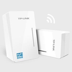

  • 电力猫
家庭多路由组网的几种方式~
  不知道别人怎么看待这种方案,反正小编感觉这就是鸡肋。今天就简单介绍到这里(列个提纲),后期小编逐条详细介绍各个方案的操作方式,如果条件允许,我们将逐个测验各个方案的具体效果(用数据说话哦)。
