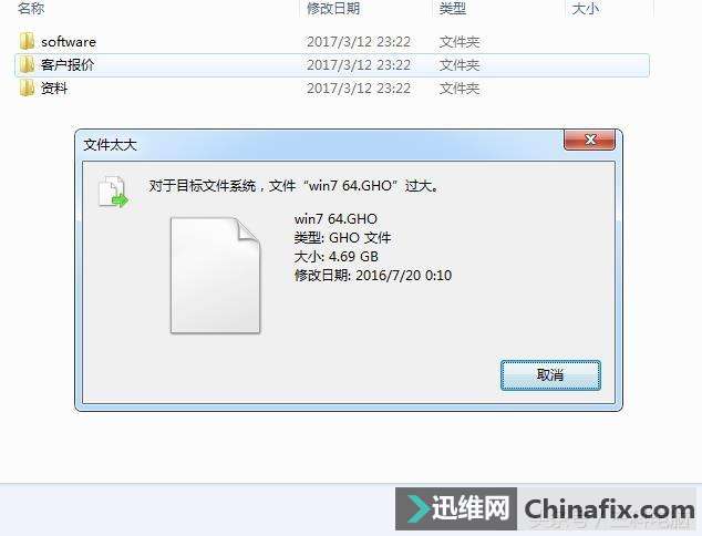

U盘复制不了单个大于4G以上文件怎么办?小编教你一招轻松搞定。

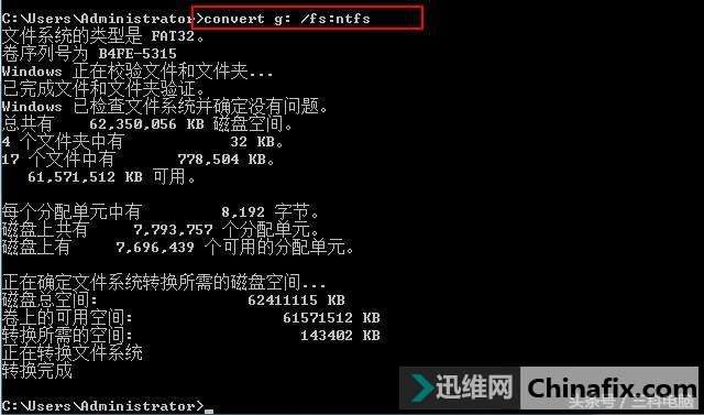

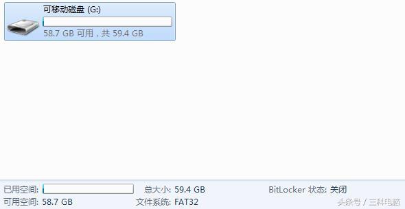

由于FAT32文件系统只支持单文件4G以下,要放入单个容量超4G以上的文件需要用到NTFS文件系统,而很多U盘出厂厂家默认就是用FAT32的格式来的,所以很多朋友复制大的文件去U盘时经常遇到,U盘还有很多空间复制一个4G多的文件都提示文件太大,而一些朋友买回来时没有第一时间将U盘格式化为NTFS格式,而里面又放了资料,不想复制出来再格式化这么麻烦。今天给大家分享下怎样不格式化U盘,不破坏里面的数据无损将U盘的格式转换为NTFS。
一、
开始——运行——CMD——回车——打开命令提示符,在出来的窗口里输入convert g: /fs:ntfs回车,等待提示完成,就转换完成了。
需要注意的是这里的g为当前电脑中u盘盘符,你U盘在电脑里显示是什么盘符改成对应的就好了
