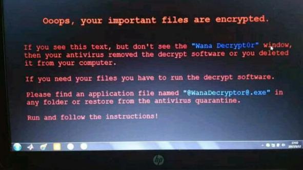

  比特币勒索病毒—— 昨天开始传播,到今天已经波及99个国家,现在中这个病毒的电脑还没有有效的搞定方式,除了重装系统,下面我们来了解这个病毒,并讲解些预防方式。
电脑|怎样预防比特币勒索病毒感染
病毒截图

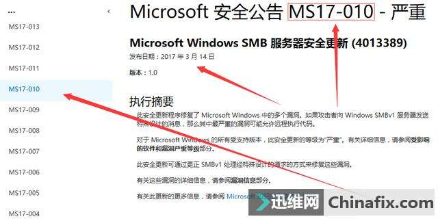

  微软已发布补丁MS17-010修复了“永恒之蓝”攻击的系统漏洞,请尽快安装此安全补丁。
  补丁下载地址:https://technet.microsoft.com/zh-cn/library/security/MS17-010
电脑|怎样预防比特币勒索病毒感染
MS17-010补丁

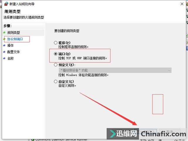

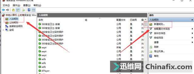

  第二步:单击入站规则,再新建规则
电脑|怎样预防比特币勒索病毒感染
新建规则
  第三步:协议和端口,单击“端口”
电脑|怎样预防比特币勒索病毒感染
新建入站规则向导

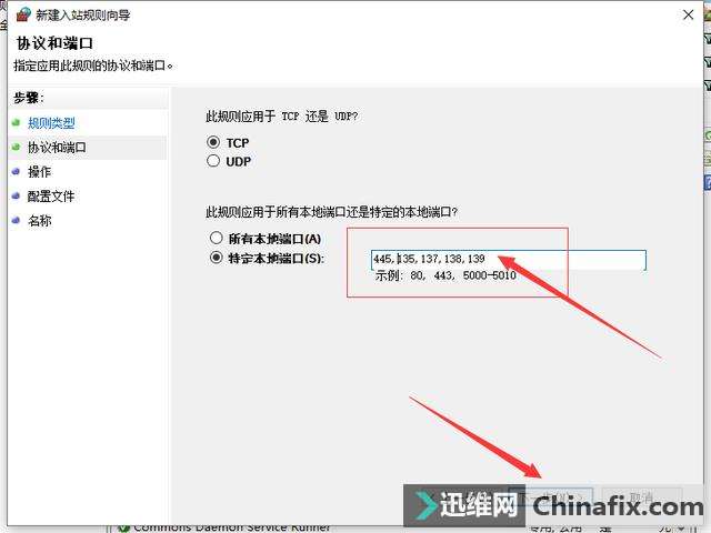

  第四步:特定本地端口,输入445,135,137,138,139端口,可以同时输入用“,”隔开
电脑|怎样预防比特币勒索病毒感染
输入端口号可输入多个

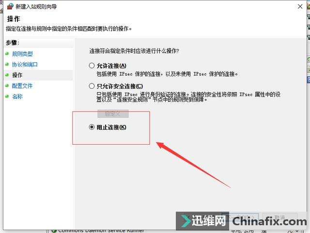

  第五步:单击阻止连接
电脑|怎样预防比特币勒索病毒感染
操作阻止连接

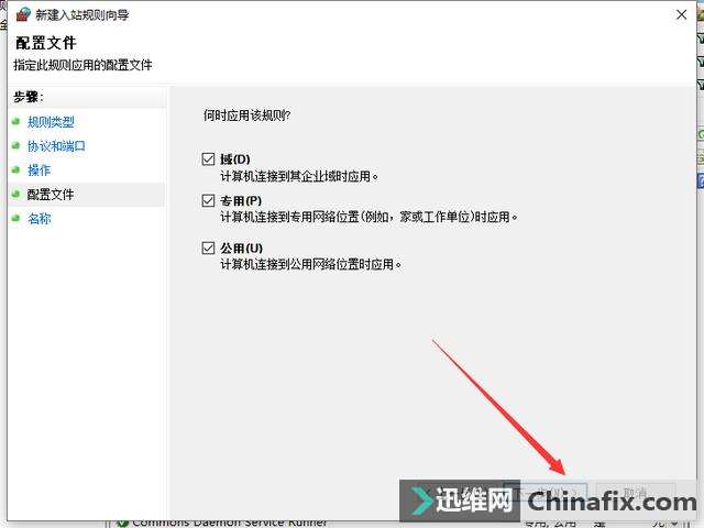

  第六步:勾选,以下三个网络区域
电脑|怎样预防比特币勒索病毒感染
单击下一步

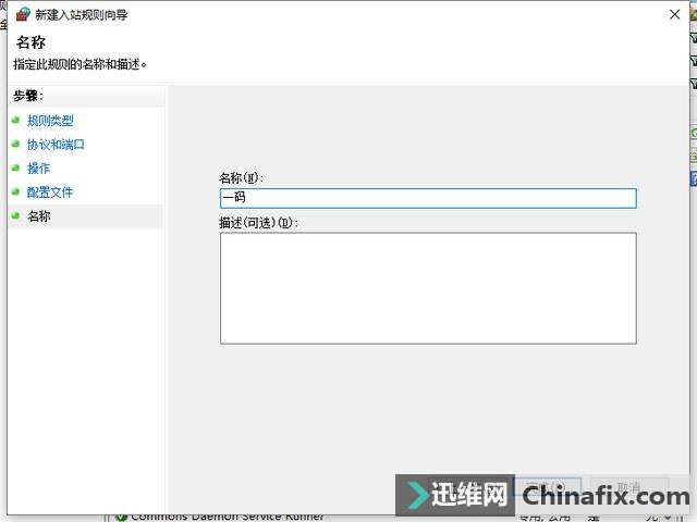

  第七步:输入名称单击完成
电脑|怎样预防比特币勒索病毒感染
单击完成即可

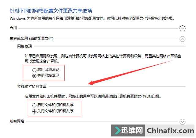

  同时也关闭电脑的网络共享
电脑|怎样预防比特币勒索病毒感染
共享设置

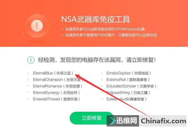

NSA武器库免疫工具
  运用360“NSA武器库免疫工具”检测系统是否存在漏洞,并关闭受到漏洞影响的端口,可以避免遭到勒索软件等病毒的侵害,NSA武器库的公开被称为是网络世界“核弹危机”,其中有十款影响Win个人用户的黑客工具。
  工具下载地址:http://dl.360safe.com/nsa/nsatool.exe
电脑|怎样预防比特币勒索病毒感染
NSA武器库免疫工具
