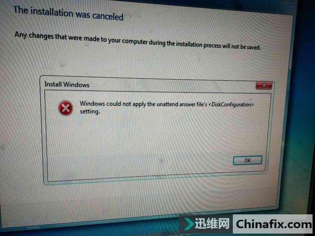

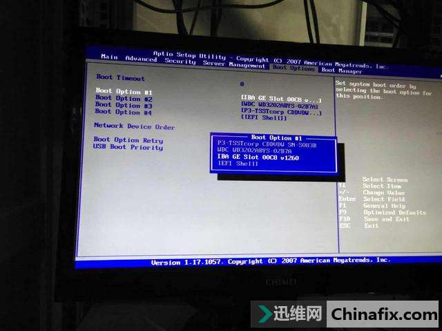

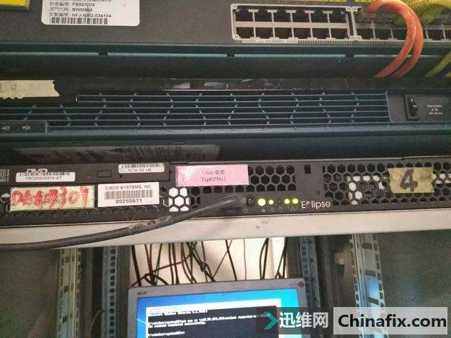

  在装系统我们经常性因为硬盘模式设置不对导致安装出错,今天忽然讲是因为一个同学今天在给一台服务器装系统的时候,遇见了这个问题,由于Bios里面硬盘模式设置不对导致安装出错。

  另外,在安装系统时,无论是Ghost系统,还是安装集成了SATA驱动的光盘XP系统,都可能会出现安装失败或是安装完成后开机蓝屏的情况,这都是因为无法支持AHCI硬盘模式。所以,在安装系统前,需要在BIOS下调成IDE模式,可以在安装完系统,装好SATA驱动后,把硬盘工作模式调成AHCI,这样硬盘就能发挥高于30%的性能。
