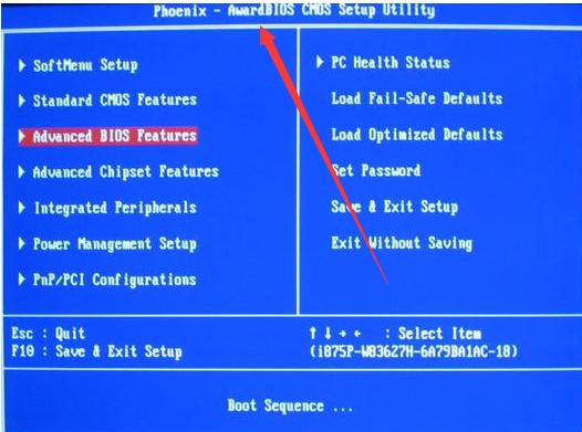

第二种:AWARD BIOS
电脑|Bios报警声音含义及对照搞定方式
AWARD BIOS设置界面
AWARD BIOS报警声音的一般代表以下问题:
  1短:系统正常启动。这是我们每天都能听到的,也表明机器没有任何问题。
  2短:常规错误,请进入CMOS Setup,重新设置不正确的选项。
  1长1短:RAM或主板出错。换一条内存试试,若还是不行,只好更换主板。
  1长2短:显示器或显示卡错误。
  1长3短:键盘控制器错误。检查主板。
  1长9短:主板Flash RAM或EPROM错误,BIOS破坏。换块Flash RAM试试。
  不断地响(长声):内存条未插紧或破坏。重插内存条,若还是不行,只有更换一条内存。
  不停地响:电源、显示器未和显示卡连接好。检查一下所有的插头。
  重复短响:电源问题。
  无声音无显示:电源问题。
