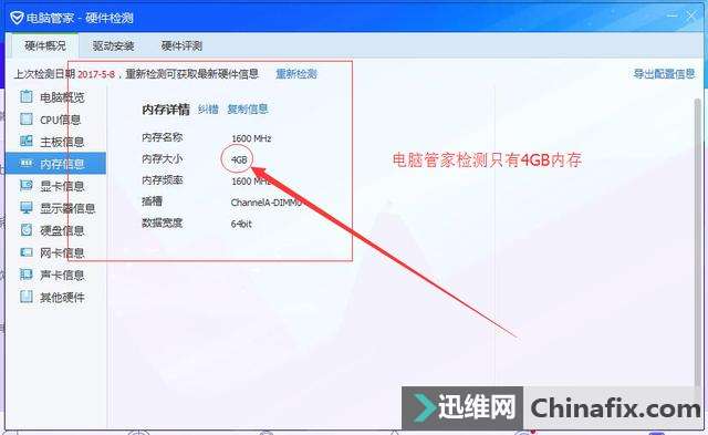

  准备:事先查阅好自己笔记本内存的位置,有些笔记本内存条是有单独的内存后面板,跟笔记本底座盖是分开的,还有一些笔记本可能需要后盖整体拆解,需要整体拆解底座的小伙伴轻网上查阅好拆解教程,避免机子损伤。查看自己笔记本是否支持扩展内存,主板有几个内存插槽。小编笔记本是自带4GB内存,可扩展至16GB。
电脑|轻松三步,教你怎样给笔记本加内存条
笔记本检测内存4GB

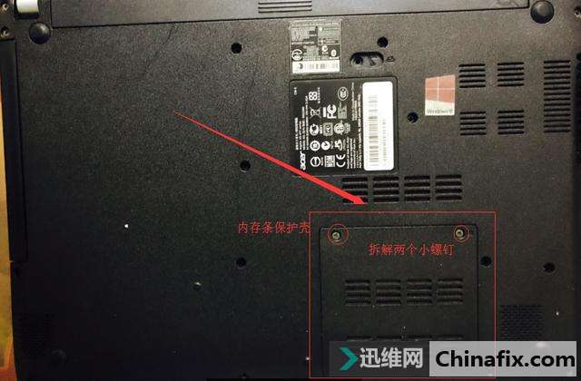

关机查看笔记本后壳

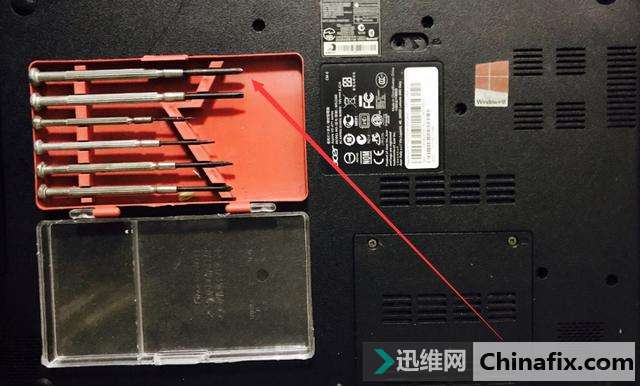

  工具:梅花起子,能够拆解即可。
拆解工具

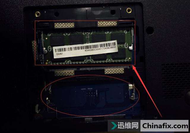

  拆开内存条安装后壳,方框是威刚,圆框待安装的金士顿。
拆开内存条示意图

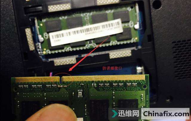

  安装内存是需注意手指勿触摸金手指防止接触不良,然后将内存条插入卡槽,用手力插紧,注意防误插接口的方向,将内存条插接进去之后,向下按压即可,左右两边小卡扣扣住内存条表示安装完毕。
防误插示意图

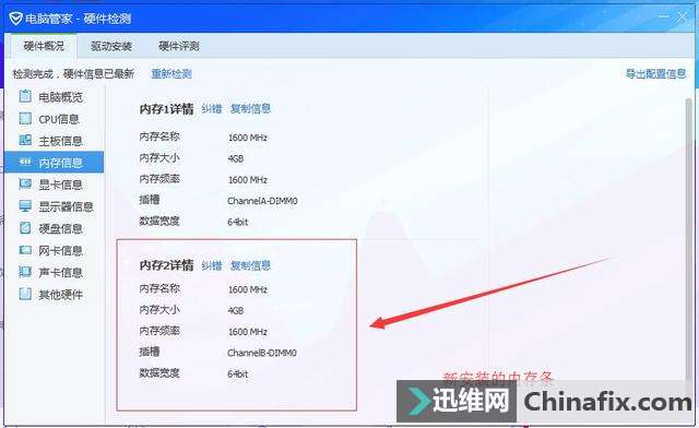

  开机之后打开电脑管家检测,内存变成了8GB,安装成功。
显示新安装的内存
