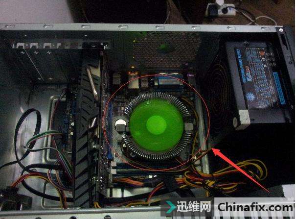

  造成死机的硬件问题:处理器散热器出问题,处理器过热所致。
电脑|电脑常见问题之一——死机
cpu风扇示意图
  搞定方案:检测这个问题的方式也很简单,首先将电脑平放在地上后,打开电脑,观察处理器散热器扇叶是否在旋转,如果扇叶完全不转,问题确认。有时候,处理器风扇出现问题,但却没有完全停止转动,由于转数过小,所以同样起不到良好的散热作用。检测这种情况常用的一个方式是:将食指轻轻的放在处理器风扇上(注意,不要把指甲放到风扇上),如果有打手的感觉,证明风扇运行良好;如果手指放上去,风扇就不转了,风扇问题确认。如果是笔记本运用过热,建议买个散热器,放在笔记本下面散热,尤其是夏天温度高。

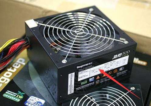

  其它造成死机的硬件问题:显卡、电源散热器出问题,过热所致。
电脑|电脑常见问题之一——死机
电源散热
  搞定方案:完全可以用上述方式来检测显卡散热器,在这里我们就不再赘述。电源散热风扇问题的检测方式稍有不一样,将手心平放在电源后部,如果感觉吹出的风有力,不是很热,证明正常;如果感觉吹出的风很热,或是根本感觉不到风,证明有问题。

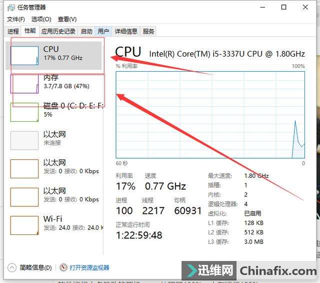

  软件运行太多导致的死机:cpu处理器100%,内存运行100%。
电脑|电脑常见问题之一——死机
任务管理器
  搞定方案:Ctrl+Alt+Del进入任务管理器关闭程序,电脑重新启动,强制关机。
