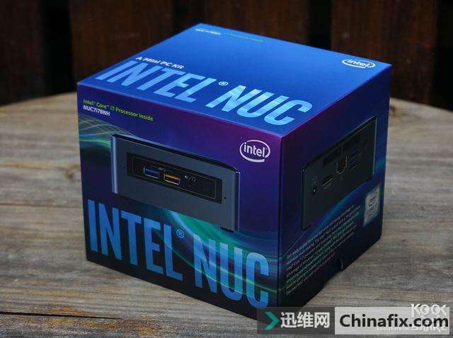

  这次我们拿到的是正式零售版,包装和以往一样,方方正正的造型
Intel 英特尔 NUC7i7BNH 微型电脑 开箱测评拆解

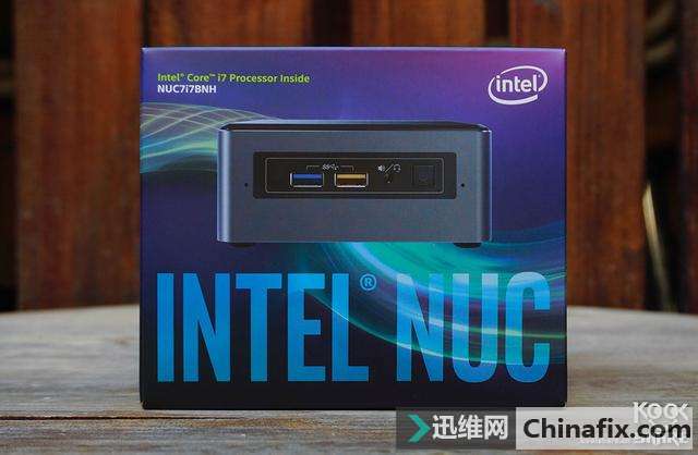

  包装盒正面对应机器的正面

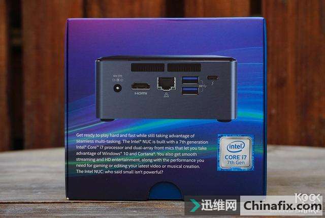

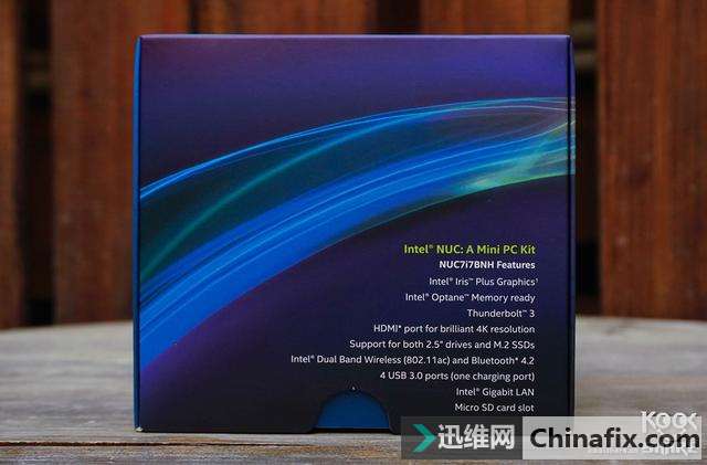

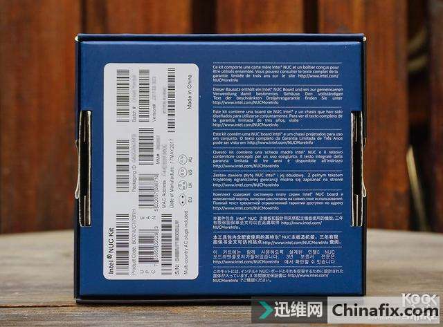

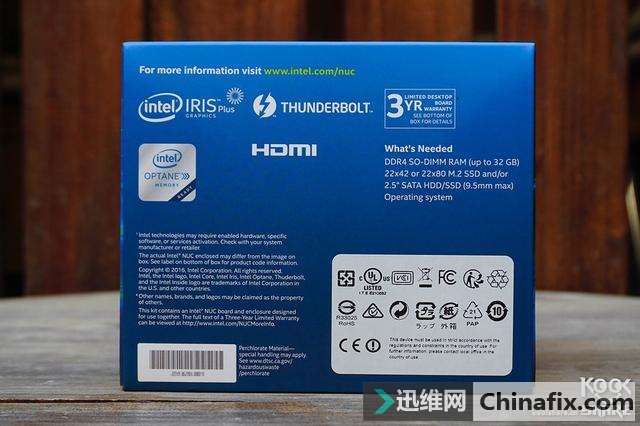

  包装盒背面对应机器的背面

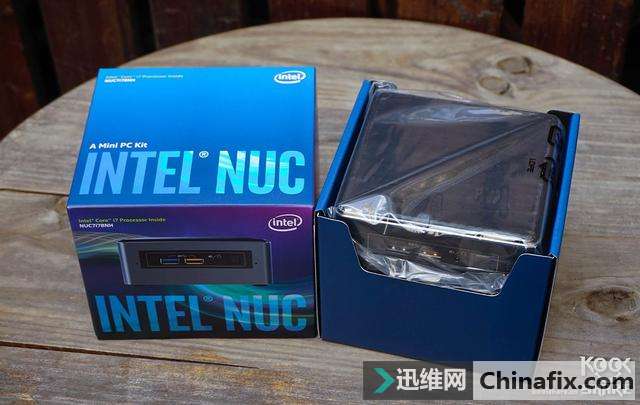

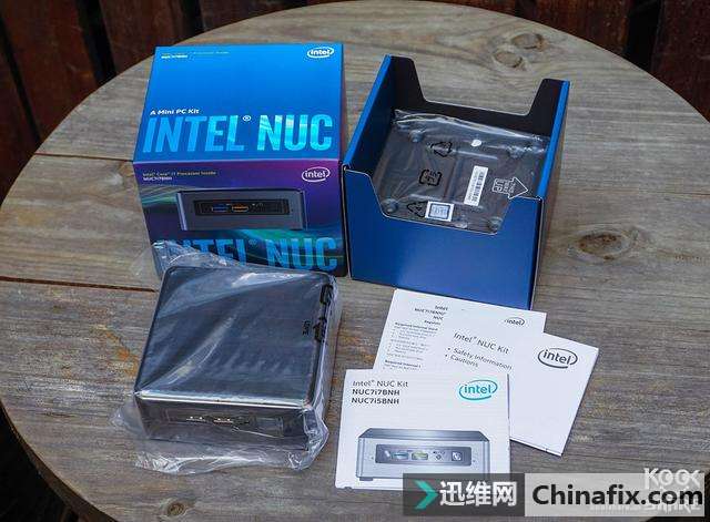

  打开包装
  内部包装采用了上下两层的分层结构,上部分机器本体和说明书,下部分其他配件

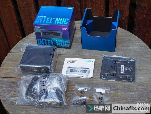

  包装内全家福

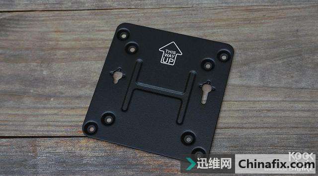

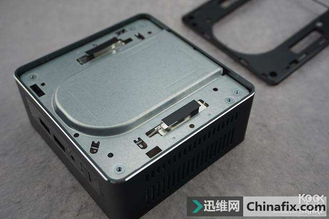

  将NUC可以挂在显示器背面的底盖

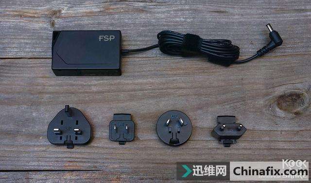

  电源适配器和多国插头

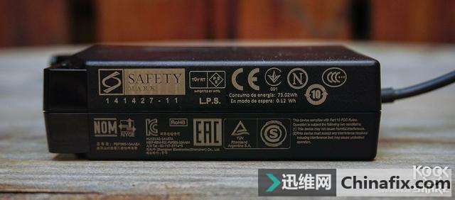

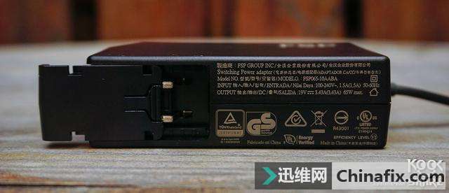

  FSP代工的电源适配器,100-240V输入,19V 3.43A 65W输出规格

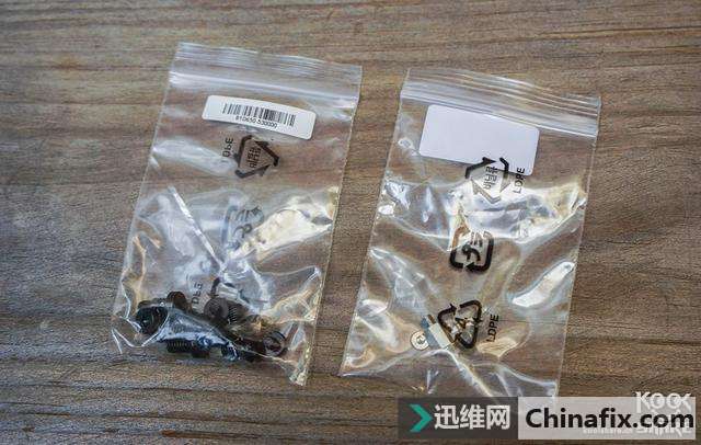

  安装螺丝

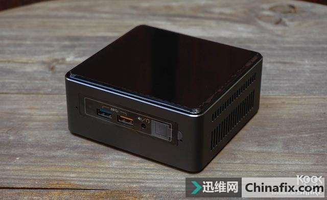

  NUC7i7BNH和以往的NUC产品一样,依旧采用了方方正正的盒子造型。不一样的是,第七代NUC机器边框采用了黑化规划,整机更显质感和档次

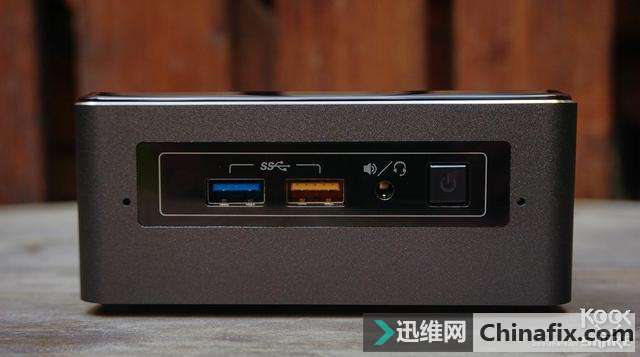

  正面接口,依然是2个USB3.0,其中黄色口支持关机充电,耳机话筒二合一以及电源键

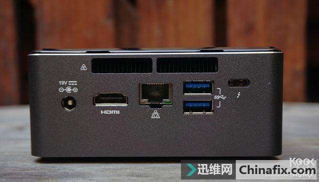

  背面,电源,HDMI 2.0网线口,2个USB 3.0,一个USB 3.1的雷电3接口和出风口。i3的版本只配备了Type-C接口,并不支持雷电3

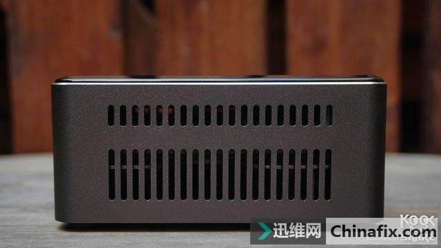

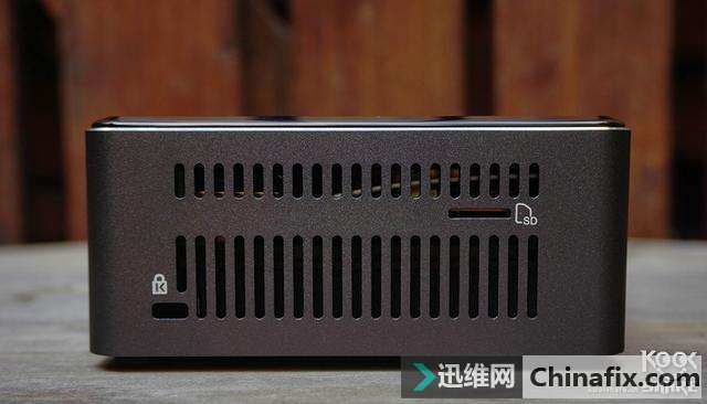

  机器一侧的SD卡槽和散热孔
  机器另一侧的散热孔

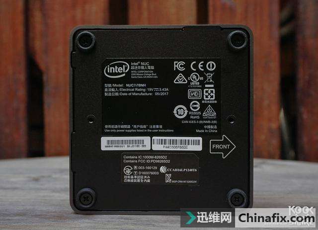

  底部的产品信息和序列号等

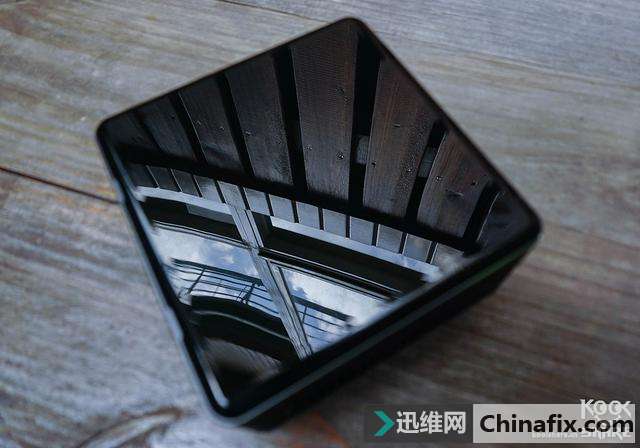

  顶盖采用了抛光镜面规划,不过我还是更喜欢亚光规划

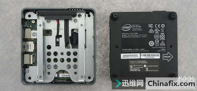

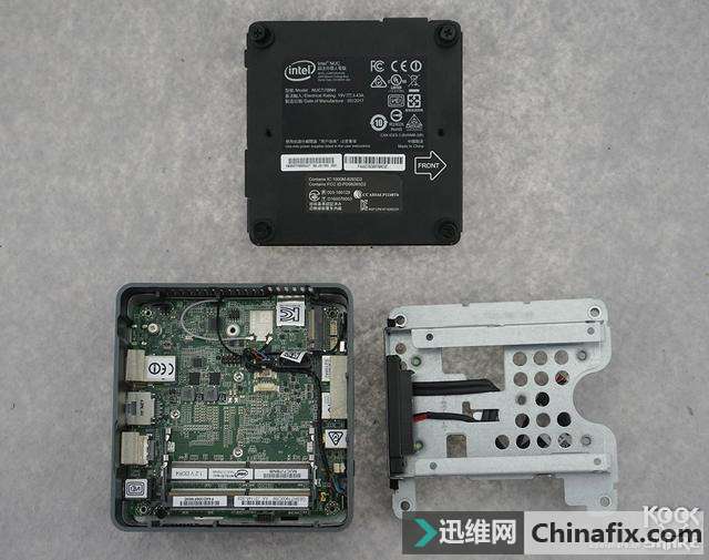

  NUC算是准系统,要用户自己安装SSD和内存后才能运用。

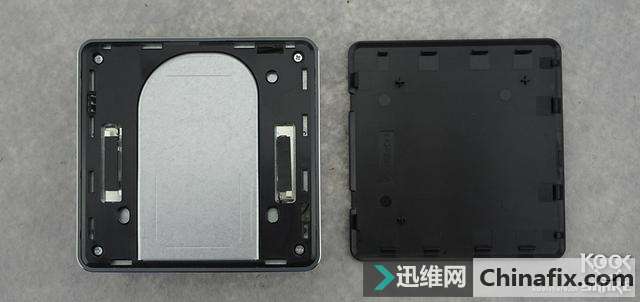

  打开底盖,这次7代NUC和以往不一样,硬盘托架不是固定在底盖上,是独立部分。
  取下硬盘托架,拔掉sata和电源线。硬盘托架上有散热垫,帮助下方M2 SSD散热。

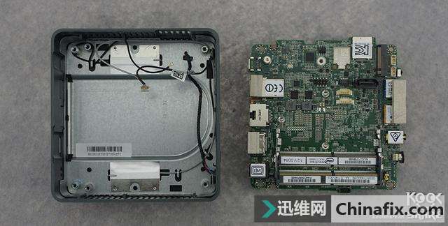

  取下主板,这次发现除了2条天线外,比以往多了2条数据线一条是RGB灯的电源线。在BIOS中可以设置RGB灯的颜色。还有一条是数字麦克风阵列。也就是NUC上自带麦克风,接电视时候直接语音没问题了。

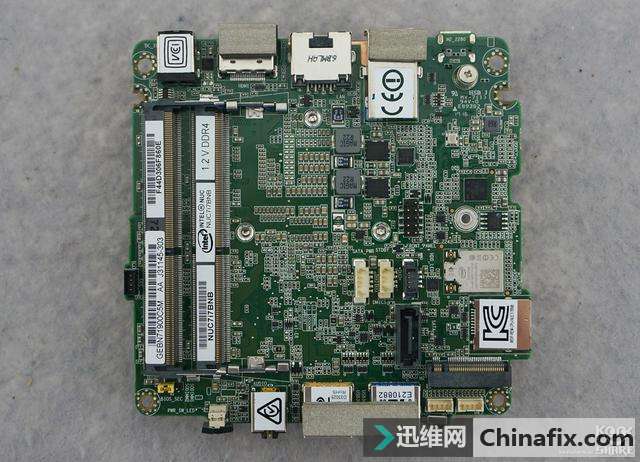

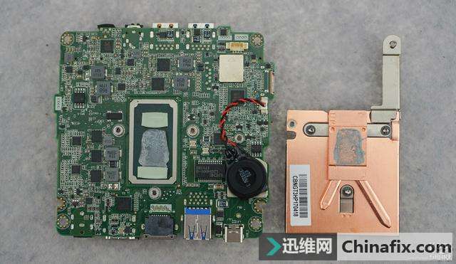

  NUC主板背面,i7版本和i3版本基本一致。

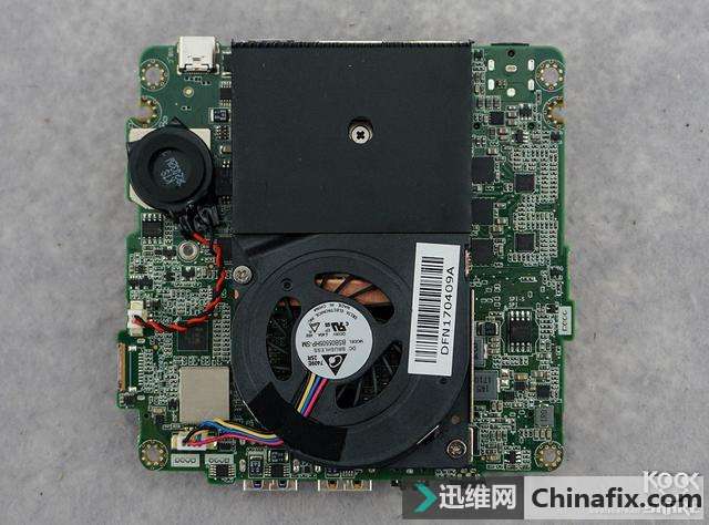

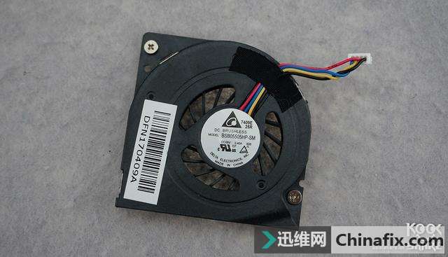

  主板背面,还是涡轮散热器,散热器来自台达。

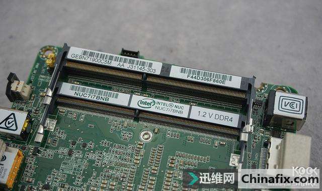

  内存插槽,自然支持双通道内存1.2V电压

  散热器来自台达,针对i7做了加强处理
  散热器底部全铜。

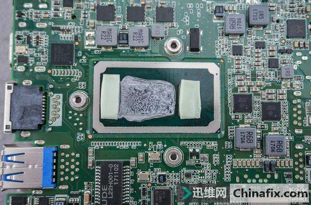

  Intel 处理器 i7-7567u,这是一颗SOC,一颗芯片直接提供了PCH的功能,所以可以看到2个晶片在芯片上,并且周边金属做了加固处理。(PS这颗就是我买2017款13寸macbook pro没舍得升级的13寸顶配处理器)

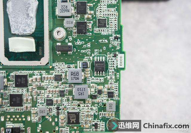

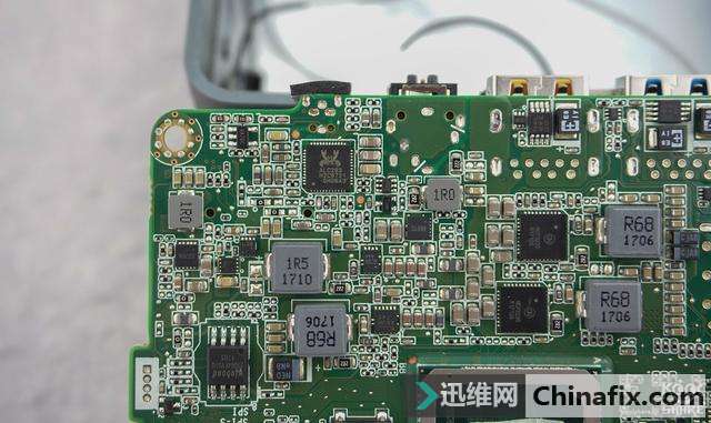

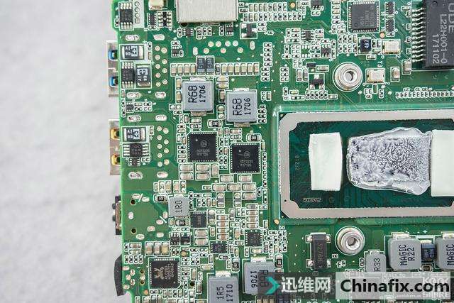

  处理器供电部分,提供最大28WSOC供电

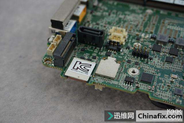

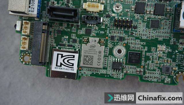

从左到右,
  M2的SSD接口,支持SATA和PCIE3.0*4 2种模式
TF读卡器插槽
  Intel 8265 无线蓝牙二合一,最大支持866Mbps的5G链接

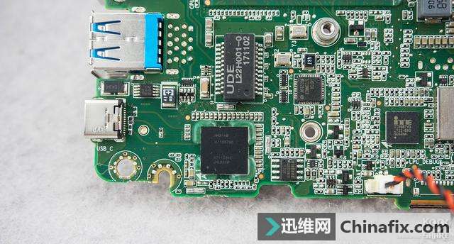

  TI电源管理芯片,为ThunderBolt 3接口,提供USB-PD支持。
  Intel JHL6340,单端口Thunderbolt 3,USB3.1芯片。

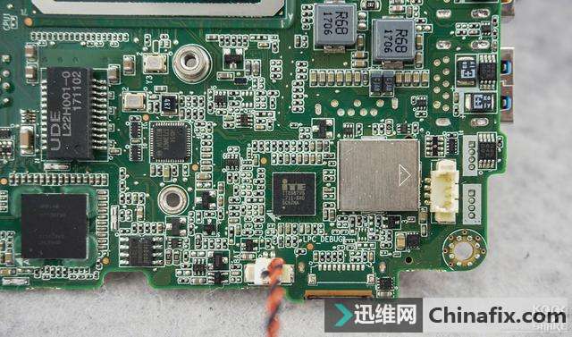

  ITE的 IT8987基础io芯片,负责风扇控制以及红外接口

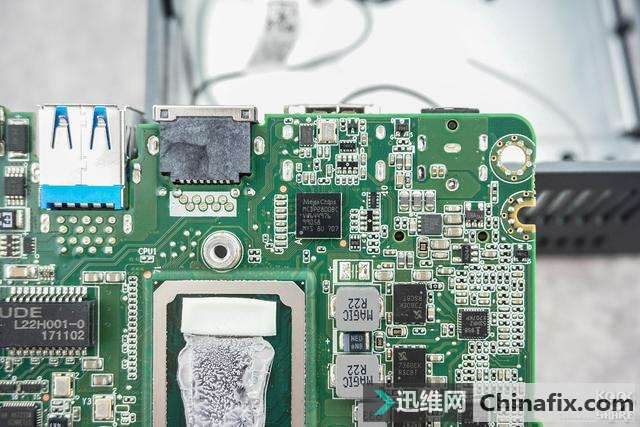

  处理器顶部有一颗Mega Chips MCDP2800BC,负责DP1.2转HDMI2.0转接芯片。这就是为什么处理器只支持HDMI1.4,NUC却能输出HDMI2.0的原因

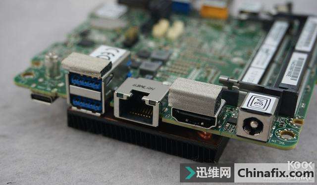

  背后的接口,上面带有屏蔽海绵做保护

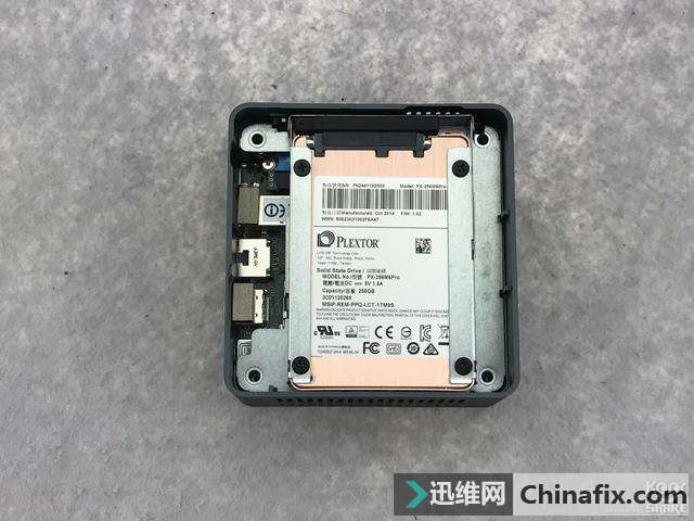

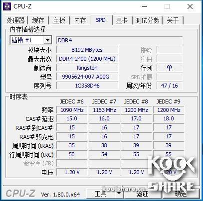

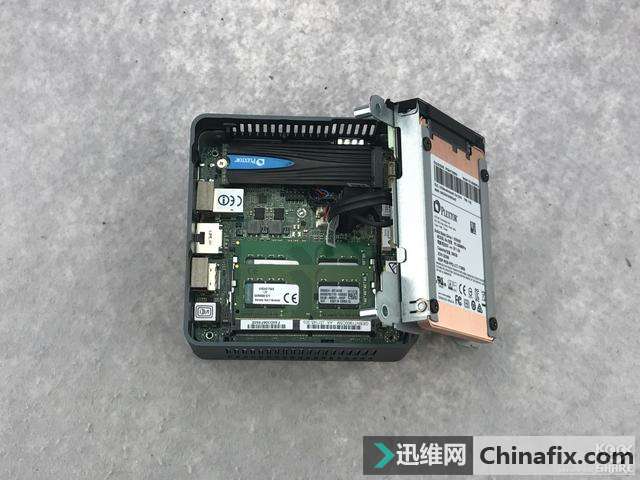

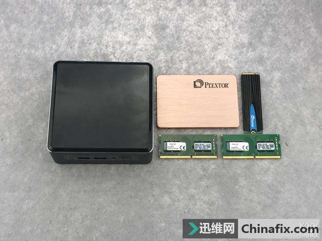

  我们为这台机器准备了Kingston 8G DDR4 2400 两条,浦科特M6P 256G一块,浦科特M8SeG 256G NVMe一块
  将SSD和内存装进NUC
  最后安装完毕

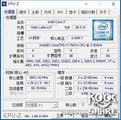

  处理器信息

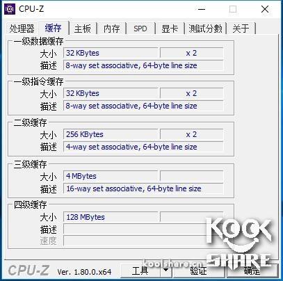

  处理器缓存信息

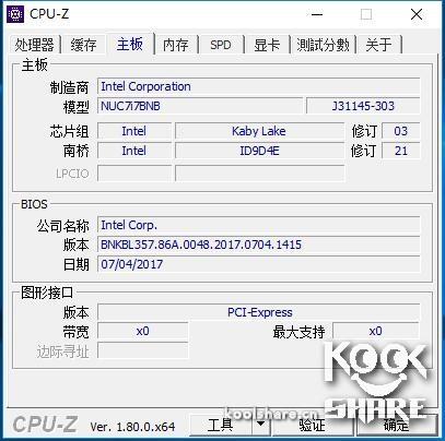

  主板信息

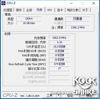

  内存信息

  SPD

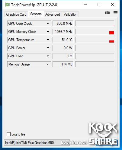

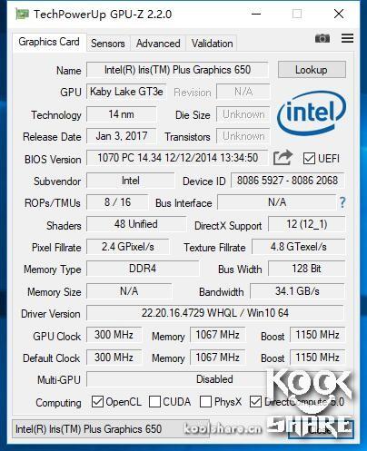

  显卡

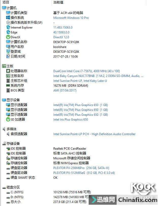

  AIDA64系统信息

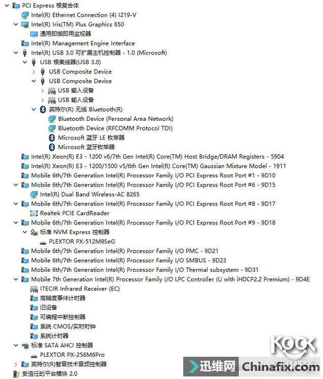

PCI-E总线设备管理器
  从第6代Intel处理器开始,就不在提供USB 2.0 ECHI接口,统一运用XCHI 3.0方式连接。
  这里可以看到所有USB接口和蓝牙模块都连接在USB3.0总线上
  i7-7567U 一共有12条PCIE通道,支持1x 2x 4x等组合拆分方式
  PCIE Root Port 1运用4x带宽,连接JHL6340,Intel TB3 USB3.1芯片。
  PCIE Root Port 6运用1x带宽,连接AC8265,Intel无线网卡。
  PCIE Root Port 8运用1x带宽,连接Realtek TF 读卡器
  PCIE Root Port 9运用4x带宽,连接M2插槽,提供4x的PCIE连接,sata模式时候,pcie复用成为sata控制。
  Intel I219-V是一颗网卡PHY,网卡的Mac部分在SOC内,I219-V和SOC运用PCIE连接,也会占用1条总线。
  上面一共运用11条PCIE,最后条PCIE和SATA复用,作为SATA接口形式出现。
  所以整个SOC的PCIE总线所有利用。
  然后音频部分,Realtek ALC283连接HD Audio通道。提供前面板3.5mm插口和Intel 智音麦克风。

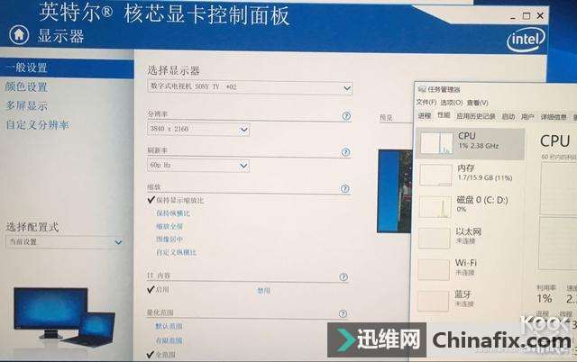

HDMI 2.0已经CEC支持
  七代NUC同样支持HDMI2.0,可以完整输出4K 60Hz的4K格式。在SONY 49X8000C电视上实测60Hz 4K输出:

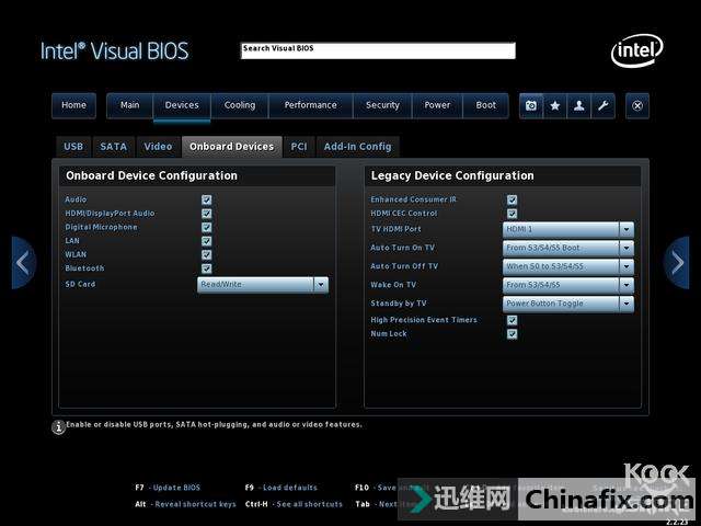

  同样,七代NUC也支持了HDMI CEC
  很多朋友可能不了解CEC,这里做个简单介绍:
  CEC,全称是Consumer Electronics Control,消费类电子控制。CEC功能为用户带来许多方便,它允许终端用户运用一个遥控器控制多个支持CEC 的HD设备,从而无需运用多个遥控器来控制电子设备,如:电视机(TV)、机顶盒和便携式HD设备。
  简单的来说,支持HDMI CEC后,电视和设备之间可以通过HDMI来相互控制。最常见的使用就是电视遥控器通过HDMI线直接控制机顶盒。
  在七代NUC上,HDMI CEC支持了NUC和电视机联动开关机。也就是说NUC开机了,一起把电视机唤醒,关机顺便关闭电视机。
  在BIOS中,有关于HDMI CEC联动开关机的设置。
  当然要实现HDMI CEC还要电视机的支持。

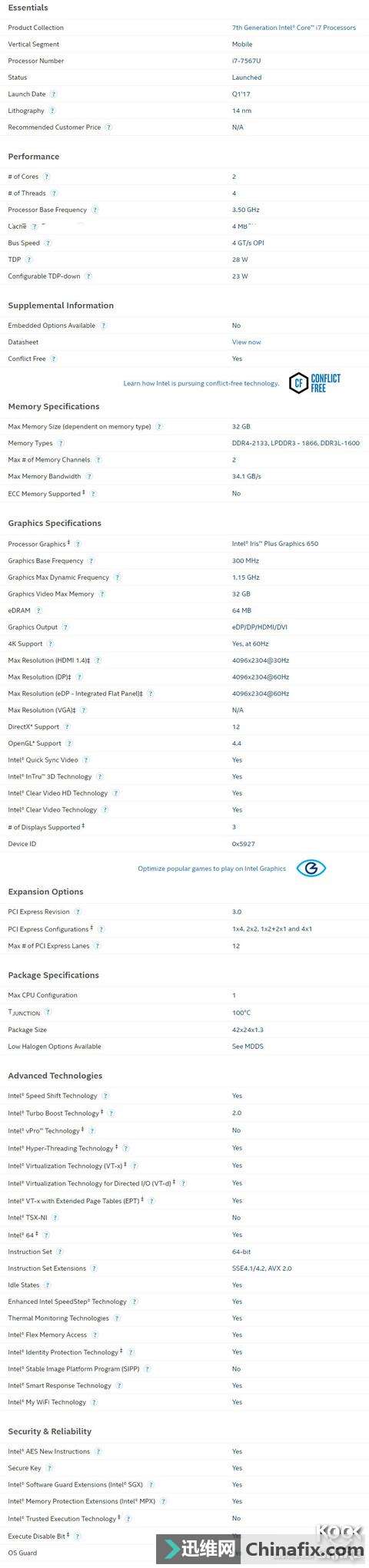

  处理器具体规格(Intel)

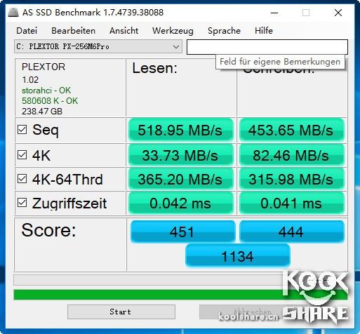

SSD性能测验

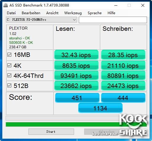

  我们安装了两块SSD,一块是浦科特M6P 256G SATA,一块是浦科特 M8SeG 256G M.2 NVMe
M6P性能得分

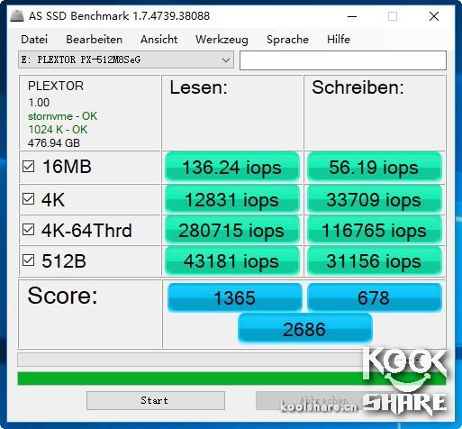

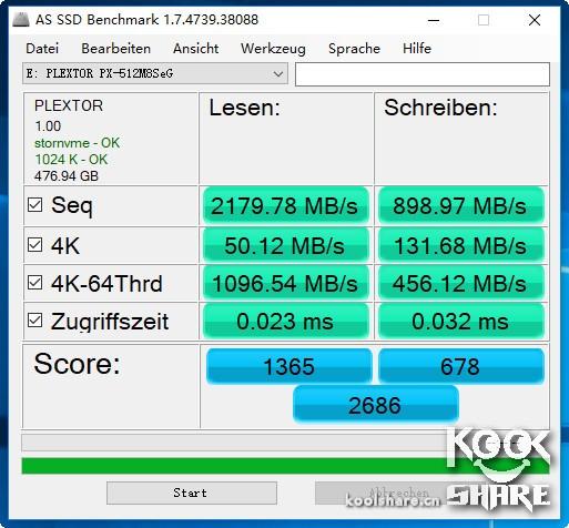

  M8SeG性能得分

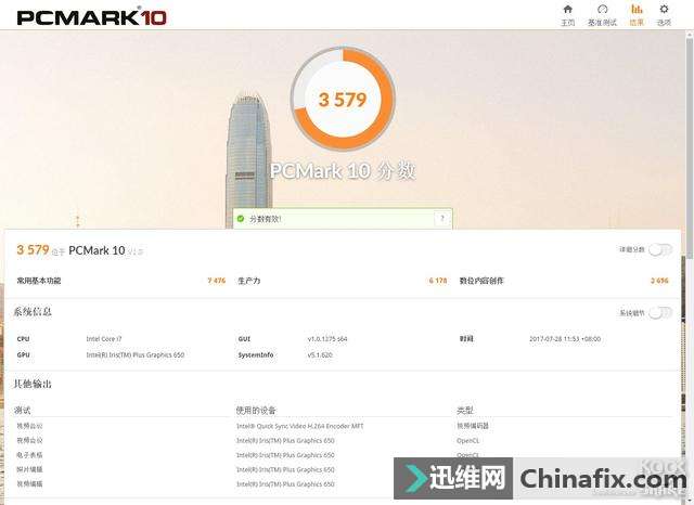

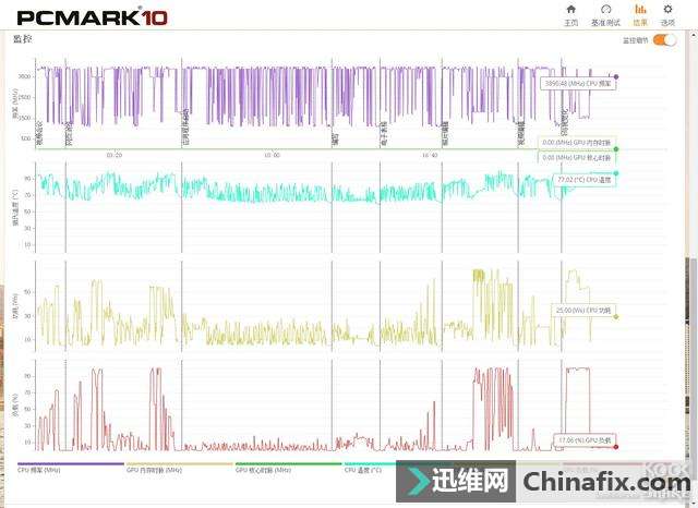

  PCMark10标准测验3579分

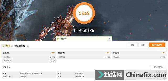

  3DMark fire strike 得分1665分。Iris Plus 650核显应付小型网络游戏问题不大,大型游戏的话还是力不从心

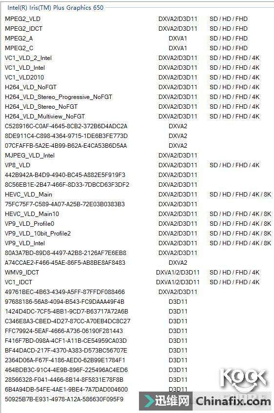

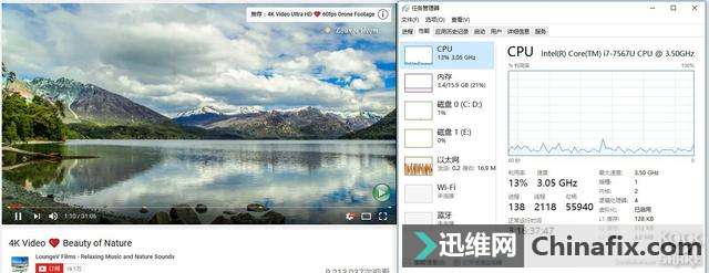

高清视频解码测验

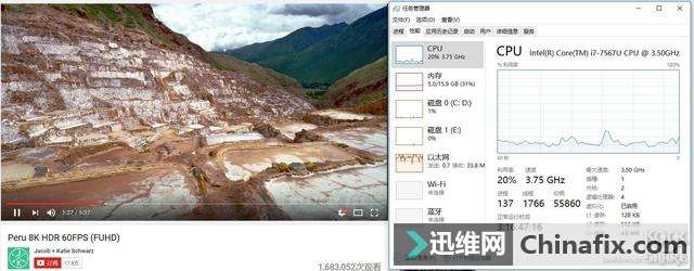

  Iris Plus 650核显支持绝大部分的4K核显硬解码,加上HDMI 2.0的支持,这台机器可以作为一台非常好的影音播放器
  4K和8K VP9硬解毫无压力

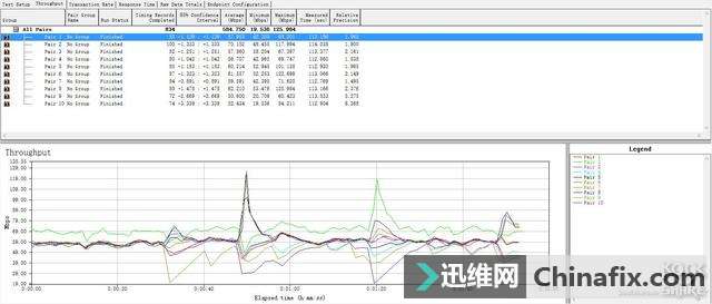

无线吞吐量测验
测验平台
路由器:
  Netgear R6300 V2 刷小宝改版固件X6.6.1
硬件部分:
  PC1 千兆网卡:Intel(R) I210t Gigabit Network Connection x2
  PC2 无线网卡:NUC自带的Intel 8265AC无线网卡
软件:
  Win 10 Pro安装所有必选补丁,关系系统防火墙
  Endpoint 9.40
  IxChariot 6.70
本次测验运用了如下测验脚本:
  High_Performance_Throughput.scr。此脚本用于测验最大传输带宽。
先来了解下路由测验结果几个相关名词:
  Throughput,即路由吞吐量,表示路由每秒能处理的数据量。此数据越高越好。

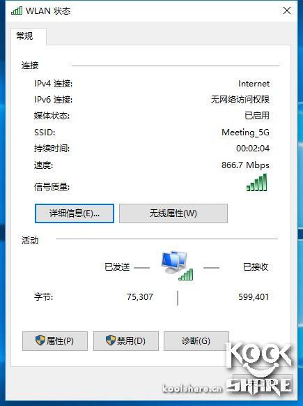

连接速度866Mbps

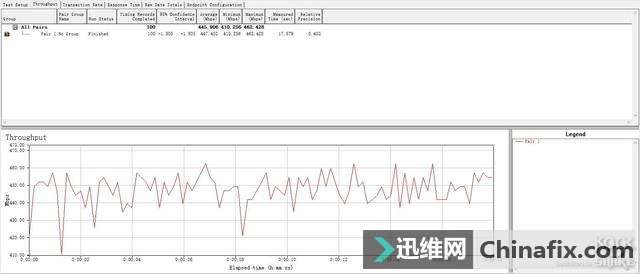

  单线程下行445.906Mbs
  十线程下行584.750Mbps,Intel 8265AC的无线网卡性能表现符合预期

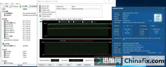

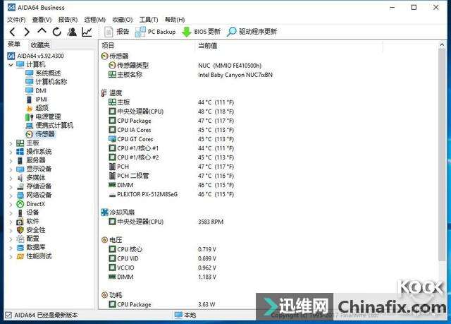

  室温29度的条件下,空载温度

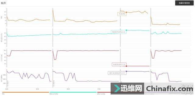

  满载温度,虽然处理器温度接近100度,不过并没有很显著的降频

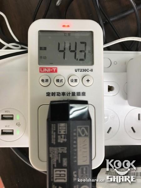

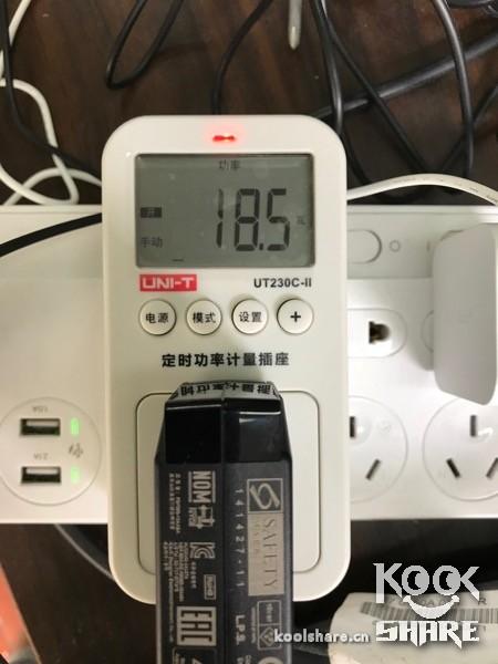

空载功耗

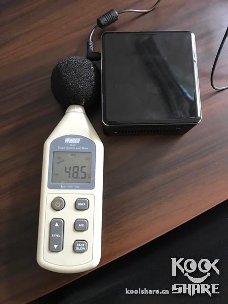

  空载出风口处噪音

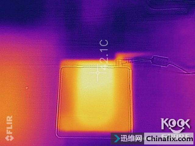

  空载顶盖最高温度
  空载出风口出最高温度
  满载功耗

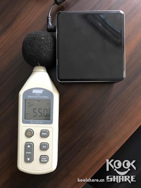

  满载出风口出噪音,能够很显著的听到风扇的声音

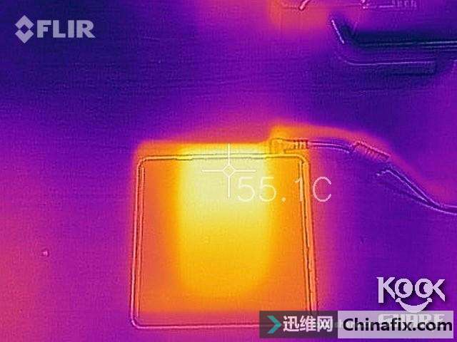

  满载顶盖最高温度

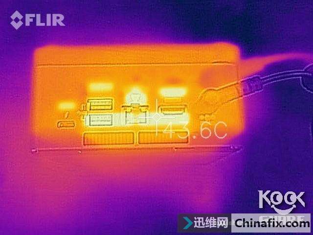

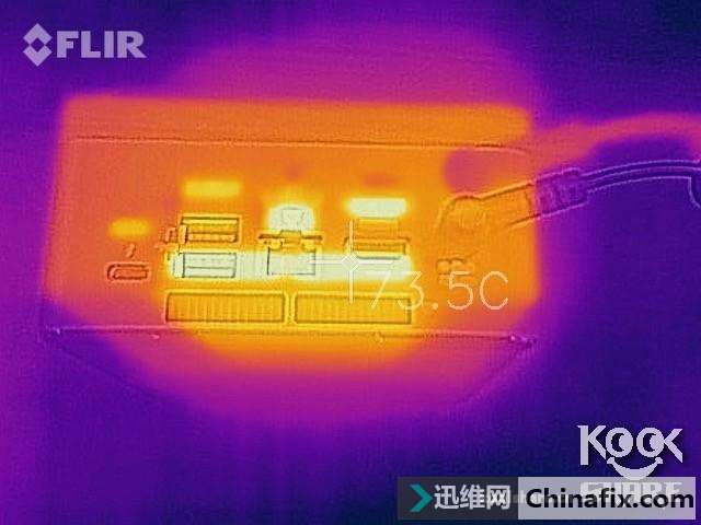

  满载出风口处最高温度,已经能够显著感觉机器全速运行的热情了
