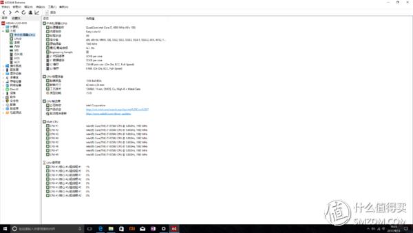

  这是AIDA里处理器参数。没啥可说的,反正是八代U,展示机是i7版本,我有种不祥的预感,因为xps15 i7版散热也是很崩的。但是xps15 i5版本的还不错

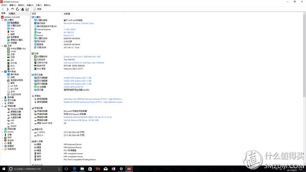

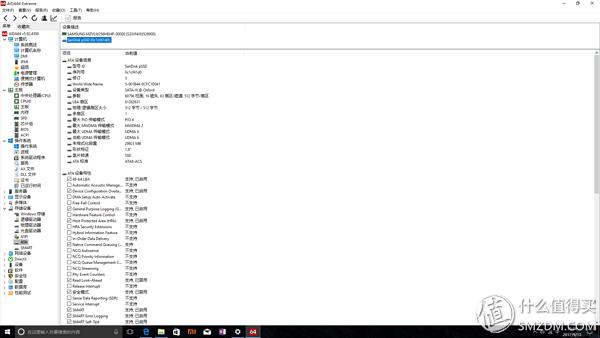

  看来里面装了两个固态,NVme固态是三星的,查了下型号,应该是PM961,如果不对,请帮我指出。
小米笔记本 Pro 简单非专业散热 测评
  可以看出SATA口的是SanDisk的SSD,应该是展示机自己加的就不管它了,于是我之后只测了三星那块的速度
  以上是系统概述,没啥可说的,看看就行。

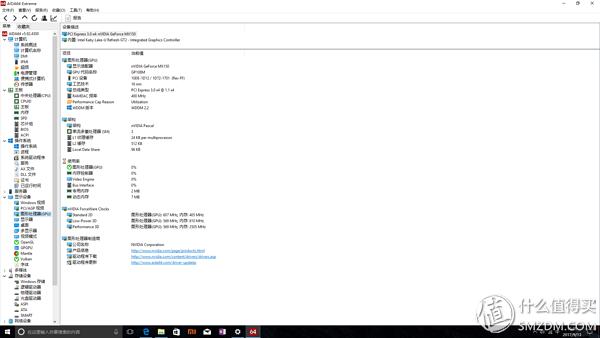

  上图是显卡信息,Nvdia的mx150,没啥可说的。

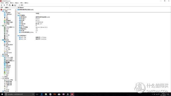

  上图屏幕信息,看出来是京东方的屏幕,具体型号是NV156FHM-N61,技术指标在屏库上查了下,以下是截图
  因为没有红蜘蛛5在手,所以没法测屏幕的具体水平,所以很遗憾。

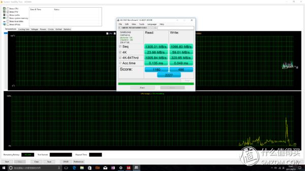

  用软件测速,读取1305MB/s,写入1066MB/s,相对于pm961的平均水平感觉不理想,因为是展示机,所以不好说是因为我认错了固态型号还是因为是展示机的原因

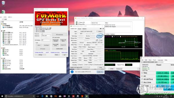

  单烤处理器,随便测了个4分钟,除了一开始跳到了70多度,后面都是稳定在56°左右,此时的cpu功耗稳定在15W左右。跟I7 8550U的TDP是相符的。这里应该算散热控制得不错,摸了下机身键盘,左边常用wasd区域温度不高,大概比室温高那么点,属于温热,热量主要集中在键盘上部靠中间的区域,看来是吸取了小米air的教训,这点赞一个。
  上图是用Furmark单烤GPU,试了4分钟,温度稳定在54°,然后核心频率稳定在1.1Ghz附近,显存频率稳定在1.2Ghz附近,而mx150的核心和显存默频分别是1.2GHz和1.2Ghz,可睿频至1.3Ghz。看这数据也就是稳定在默频附近。这个成绩应该算不错了吧,我觉得。(如果我弄错了成绩好坏也请指出)
  上图是双烤数据,此时处理器稳定在69度,GPU稳定在59度,此时处理器功耗在15W左右,而GPU核心频率和显存频率分别是1.11Ghz和1.25Ghz。也是在默频附近,根据我看以前Envy13和联想潮7000的数据,这个数据算不错的。毕竟Envy13 八代U单烤处理器功耗在10W,而潮7000也是差不多10W左右,如果没记错的话。总之小米Pro这款至少没有降频降成狗,即使降频也是在默频附近,游戏和渲染性能应该可以保障。
  顺便说下,此时表面温度有所提升,键盘上方靠中间位置已经开始烫手,好在左边常用按键位置温度也只是温热,可以说非常不错,打游戏都不用担心烫手了,比小米air13好太多。
