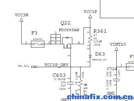

  接到一IBM T60 笔记本,现像为:触发后电流跑到1。2A 左右,掉电,电流回到0.00A,且掉电后不能继续触发,必须把电源拔掉再插上才能触发,根据这个电流的反应,应该是主板上的某个电压或信号不正常造成的,至少没有短路。于是一步一步拆,为了排除是不是外设造成的,所以拆一样外设时就试一下,结果拆到屏排线时,能上电了,且外接显示正常,先排除了屏的问题那么问题就在主板屏接口附近,想有可能是屏供电不足的问题,于是用镊子短接一个3。3V ,触发,液晶屏正常显示,现在问题找到了,先测Q22 的工作条件 1 2 5 6脚3。3V供电正常,3脚VCC3P—DRV也有5V的控制电压,既然工作条件都满足了,那么就是Q22 本身问题于是从料板找了一个脚位一样的换上后,接屏,开机,正常显示,到此问题修复。
  下面附上图

照这么看,q22断路 不插屏线,也不会掉电,插了屏线才会掉电.
那么是不是:不插屏线tb不会发出VCC3P_DRV,不会产生vcc3p;只有插了屏线才发出VCC3P_DRV,产生vcc3p,同时监测vcc3p??

回复 feifeiluan2 的帖子
不是那样的,这个本,不插屏线,VCC3P—DRV 一样的会产生

引用 肖彦 2010-12-20 16:34
这款机子如果你有诊断卡可上的话那肯定是会跑到4A掉电,一般IBM跑4A掉电都是这个电压有问题,而且F3坏的也比较多
