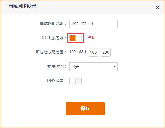

3修改管理IP和DHCP设置
  点击【系统设置】——【局域网IP设置】——修改路由器的管理IP地址,关闭DHCP服务器,然后保存即可。
干货|教你将闲置路由器改造为交换机
干货|教你将闲置路由器改造为交换机
  举个例子:假如你上级路由器的管理IP地址为也是192.168.0.1,那么你需要把旧路由(要改造成交换机的路由器)的管理IP修改为192.168.X.1(X=1-254),总之旧路由与上级路由的网段不一样就行。如果两个路由器的管理IP已经处于不一样的网段,则可以省略修改管理IP的步骤。
  PS:修改管理IP后路由器会自动重新启动。
  旧路由的设置已经完成,此时我们只需用网线将旧路由器的LAN口(注意不是WAN口)与主路由的LAN口连接起来即可,然后把电脑连接到旧路由的其他LAN口就可以上网啦~
  PS:旧路由器设置为交换机后,旧路由将不再具有分配IP地址的功能,连接在旧路由的设备将由主路由分配IP地址。
