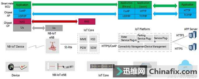

NB-IOT网络组成
  NB-IOT网络包括NB-IOT终端,NB-IOT基站,NB-IOT分组核心网,IOT连接管理平台,和行业使用服务器。需要升级现网基站支持NB-IOT业务,部署NB-IOT业务专用的EPC(CloudEdge),需要新部署IOT连接管理平台。IOT连接管理平台的功能:提供对各种传感器、SIM卡的数据采集、管理功能,同时可以把数据开放给第三方使用系统,让各种使用能快速构建自己的物联网业务。
NB-IOT基站到底是什么?一文解读NB-IOT物联网平台如何工作
NB-IOT网络

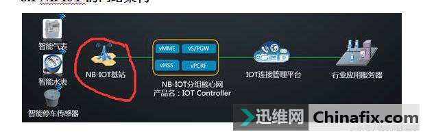

什么是NB-IOT基站
  NB-IOT基站是移动通信中组成蜂窝小区的基本单元,主要完成移动通信网和UE之间的通信和管理功能。即通过运营商网络连接的NB-IOT 用户终端设备必须在基站信号的覆盖范围内才能进行通信。基站不是孤立存在的,属于网络架构中的一部分,是连接移动通信网和UE的桥梁。基站一般由机房、信号处理设备、室外的射频模块、收发信号的天线、GPS、各种传输线缆等组成。
NB-IOT基站

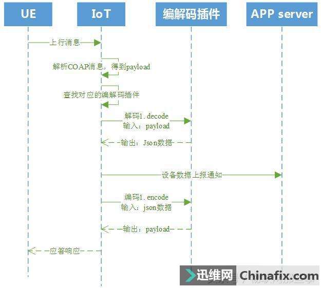

数据上报流程
流程:
  1,南向设备采集数据、并将数据按自定义规则进行编码,例如:将温湿度实时数据编码成000102;
  2,设备通过串口,以AT命令的形式,发送已编码数据到NB-IoT模组或SoftRadio模拟器。
  3, NB-IoT芯片/模组或SoftRadio模拟器,接收到AT命令后,将payload后,自动封装为CoAP协议的消息,并发送给事先配置的物联网平台;
  4, 物联网平台收到数据后,自动解析CoAP协议包,根据设备profile文件,找到匹配的编解码插件,对payload进行解析,解析为与设备profile中描述的service匹配的json数据,并存于平台之上;
  5, 使用服务器通过北向数据查询接口(RESTful)获得平台上的数据;同时也可以提前调用订阅接口,对数据变化进行订阅,则之后所有的数据变化,平台都会通过POST消息,发送到制定的服务器。
