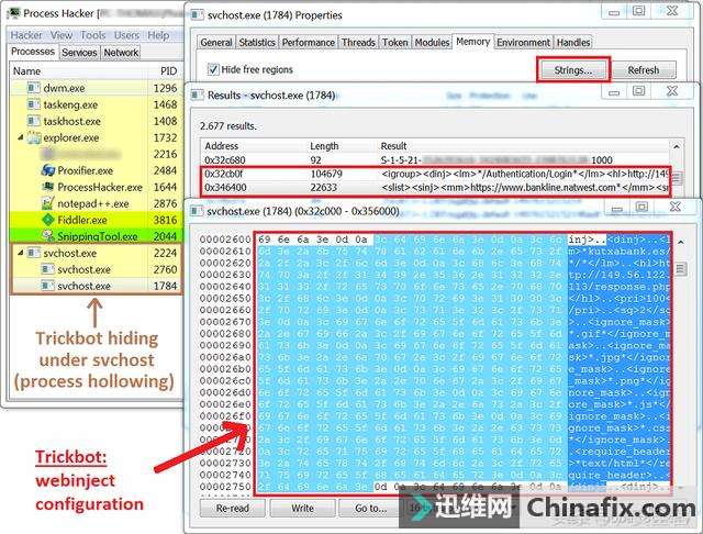

  与Dyre木马软件运用的Web injects类型一样,TrickBot运用两种类型的Web injects:“web伪造”和“服务器端注入”。TrickBot将其Web injects定义并储存在相似XML的树结构中,配置列表中的每一项定义了目标(银行)网站,web inject类型和托管web inject服务器的IP地址。图1所示的是一个配置列表,该配置列表是在TrickBot进程的内存中找到的。在本文的其余部分中,我将对TrickBot运用的这两种Web injects类型进行阐述。对于每个Web injects类型,我还将阐述银行可以在服务器端用来检测TrickBot的防御措施。
TrickBot银行木马Web Injects分析
图1:TrickBot配置列表

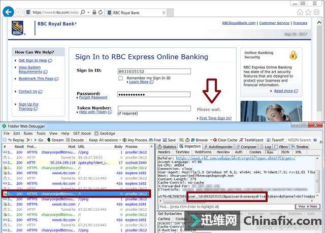

  TrickBot的web伪造是一种网络注入技术,该技术在受害者浏览银行网站时,会将受害者重定向到恶意的服务器。通过伪造银行网站的登录页面,恶意网站服务器有效地将受感染的用户从银行的正版网站诱骗到伪造的恶意网站中来。在TrickBot的Web injects配置列表(如图1所示)中,Web伪造运用sinj标签定义。当受害者登录到伪造的银行网站时,他通常会看到一个“please wait”消息,一旦用户在登录框中输入登录凭证,那么凭证数据便会被发送给攻击者(如图2所示)。
图2:伪造银行登录网页

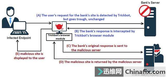

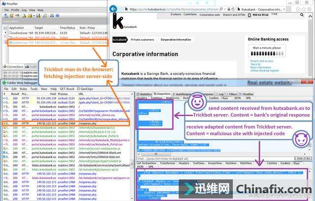

  TrickBot的服务器端注入是一种网络注入技术,它将额外的客户端代码(例如HTML,JavaScript)插入或者注入到目标网页中。在TrickBot的Web injects配置列表(如图1所示)中,服务器端注入运用dinj标签定义。当受害者浏览到目标网站(即银行网站)时,该银行服务器的响应在发送给用户之前被TrickBot拦截(如图3所示),然后银行的响应将发送到攻击者的服务器上(如图4所示)。攻击者的服务器将在网页中注入额外的代码(服务器端注入),并将注入后的结果发送给受害者。
图3:服务器端注入过程
图4:攻击者服务器获得到银行发来的响应
  首先,将整个页面发送到攻击者服务器(只是为了恶意服务器可以将其恶意代码注入到正常的响应中)的这种策略可能会导致很多不必要的开销。这与其他较老的银行木马(如Zeus和SpyEye)运用的客户端Web injects策略不一样,客户端Web injects可以有效减少攻击者服务器所需的带宽和处理能力。较旧的银行特洛伊木马通常将注入代码作为其配置的一部分,运用data_before/data_ends标签以及data_inject标签来定义。但客户端注入的缺点是,安全研究人员可以很容易通过解析接收到的配置来判断目标网站是否被注入了恶意代码。因此,服务器端注入是一种较为“聪明”的手法,运用该方式可以尽可能的隐藏其配置方案,以免遭安全专业人员的分析。

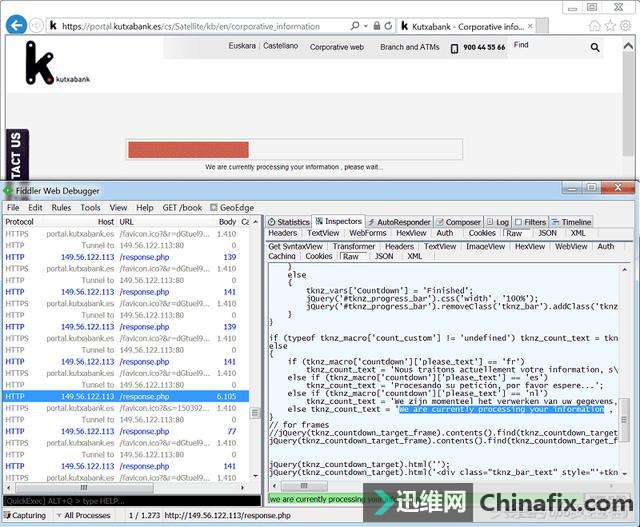

服务器端注入的代码通常用来实施社会工程学攻击,例如实施Web伪造。然而,另一个流行的注入代码策略是“表单抓取”。与密钥记录不一样,“表单抓取”代码用于获得HTML表单中的信息,该代码允许木马捕获并窃取表单中存在的敏感信息,而密钥记录则会捕获用户输入的所有数据。另外,抓取的数据会被标记,例如标记为密码等,这在一定程度上大大简化了提取过程。密钥记录通常会在其日志中生成大量垃圾数据,往往分析人员需要耗费大量的时间去查找有用的信息。此外,表单抓取另一个优点就是在执行的过程中不需要操作者对其进行实时响应。例如一个表单抓取器,它可以获得在亚马逊网络商店中提交的信用卡号码。这些信用卡号码可以被捕获并储存在数据库中以供将来运用。图5中展示了服务器端Web injects攻击的流程,其中运用了社会工程学和表单抓取。在这种情况下,受害者一直在“等待”服务器的响应,而攻击者则在后台默默的对其账户实施网络攻击。

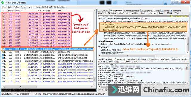

  在我调查TrickBot的时候,我注意到有时TrickBot会创建一个不是由银行服务器设置的cookie(如图6所示),这个名为'tknz_referrer'的cookie似乎储存了与注入页面相关的进度或者状态信息。由于默认情况下,浏览器会将请求中的所有Cookie绑定在一起发送给服务器。因此,检测银行服务器端的这种cookie似乎是识别网页是否被TrickBot感染的一种理想方式。
图6:TrickBot 生成的“tknz_referer”cookie
