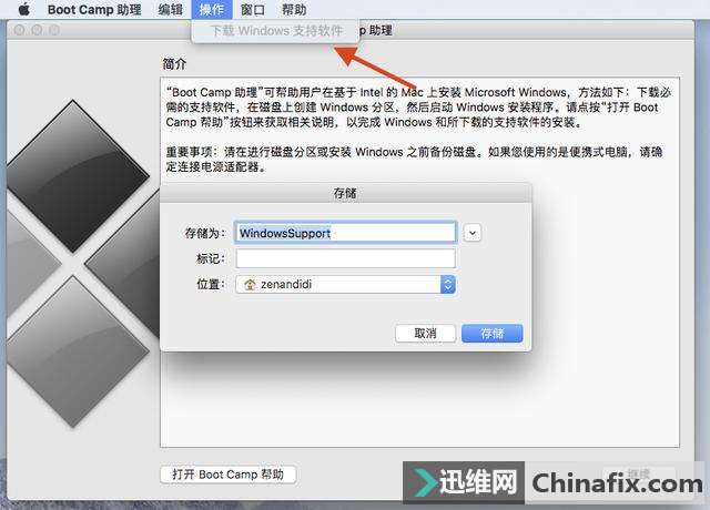

下载 Boot Camp 驱动程序
  打开 Boot Camp 助理,然后打开菜单栏中的操作 - 下载 Win 支持软件,把驱动程序下载到安装盘中。

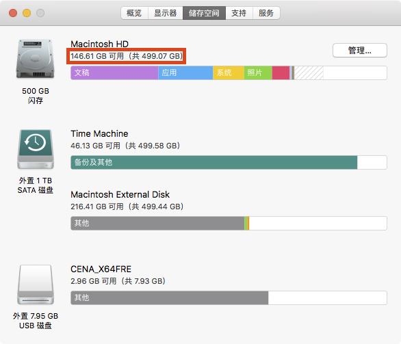

确定磁盘的大小和剩余空间
  点击左上角的 ,然后选择关于本机,再点击储存空间查看。

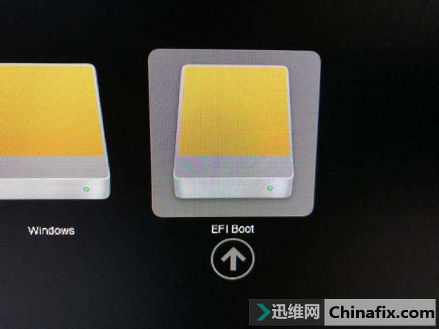

  把安装盘插到 Mac 上,重新启动 Mac 并按住 option键,选择EFI Boot(黄色硬盘图标,如图所示)回车启动。

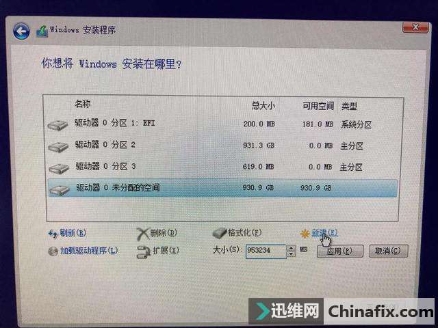

然后一直下一步,到选择安装位置这里(如图所示),选择“未分配的空间”,然后点击新建,再点使用,弹出的窗口点确定最后点下一步即可开始安装。
