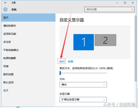

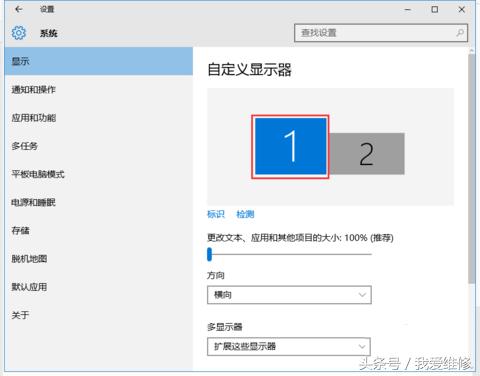

2、先点击标识,标识出两个显示器。
win10同时运用两个显示器游戏电影同时开

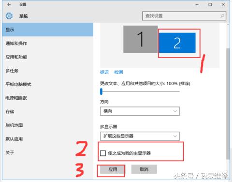

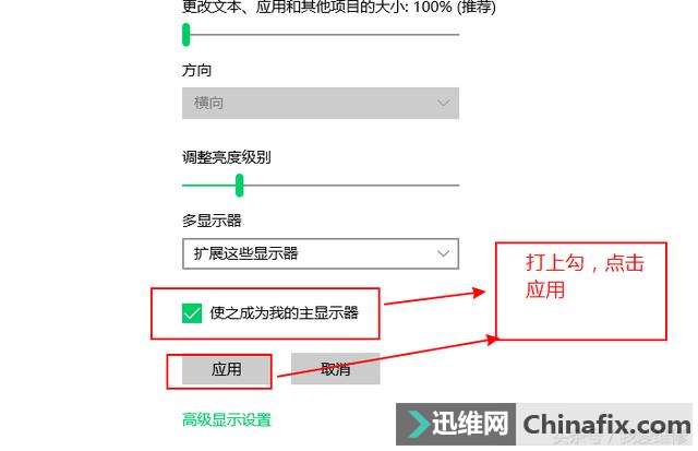

3、选择你需要当主显示器的那个图标,勾选 使之成为我的主显示器,点击使用。
4、这样这个显示器就成为了你的主显示器了。

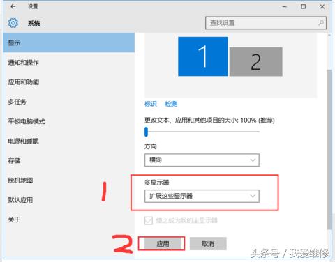

5、多显示器那边选择扩展这些显示器。点击使用。
