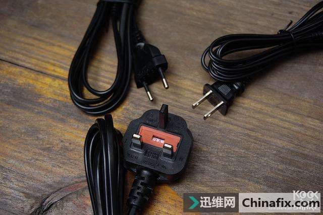

电源线
Linksys 领势 EA9500 开箱测评拆解

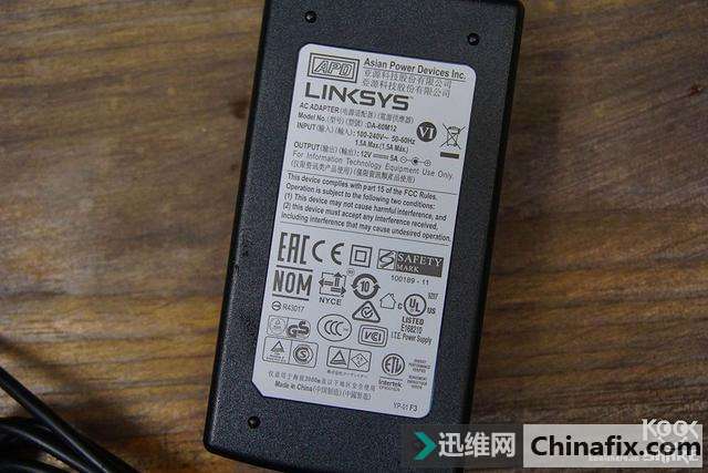

电源适配器

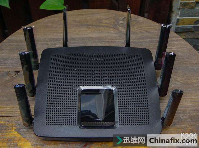

  路由器主体,天线不可自行拆卸更换

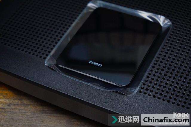

  这个方形区域是EA9500的工作状态指示灯区域

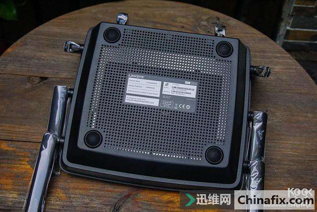

底部的标签

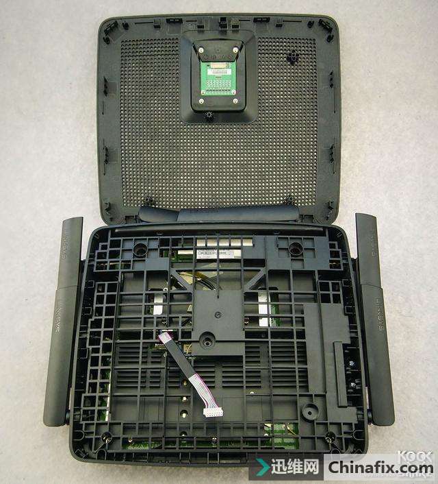

  打开上盖,内部还有一个格子状的保护罩
  取下格子状保护罩,PCB上几乎被散热片盖满了

  底盖

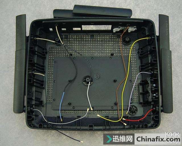

  靠近供电区一侧3条天线做了防电磁辐射屏蔽保护

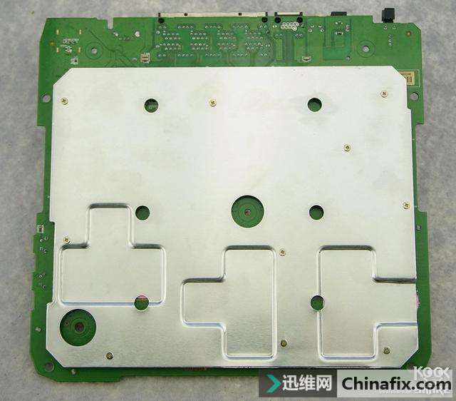

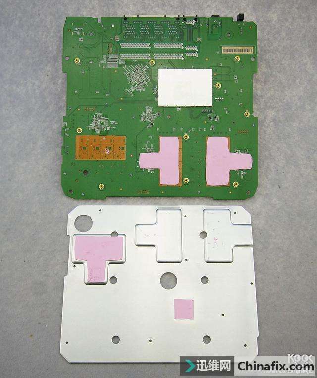

  PCB背面也有一块大大的散热片
  对应主要散热部位都贴了散热垫片,保证热量传导

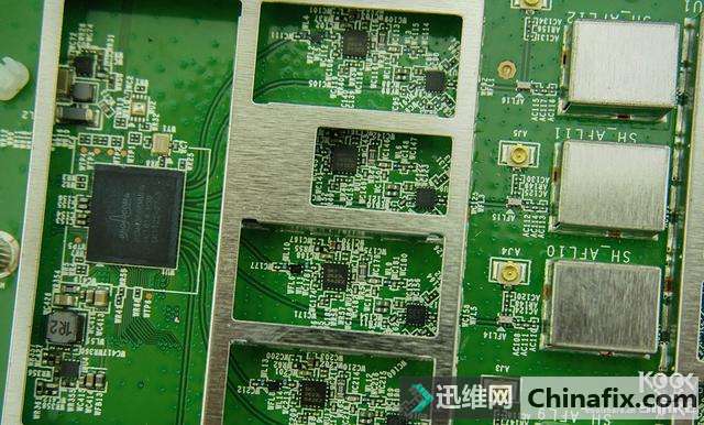

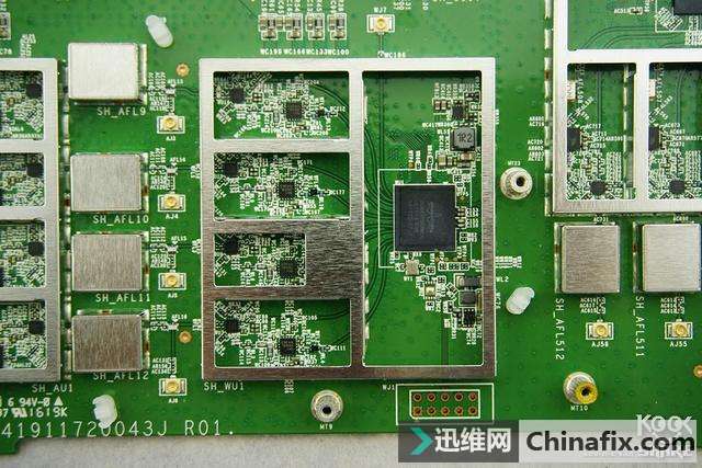

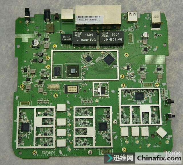

  主要的IC芯片都在PCB正面,供电,核心区,PLX转接,3个无线工作区域

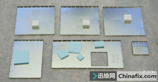

  去掉屏蔽罩
  取下的屏蔽罩

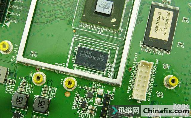

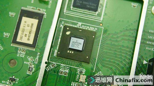

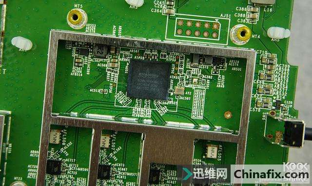

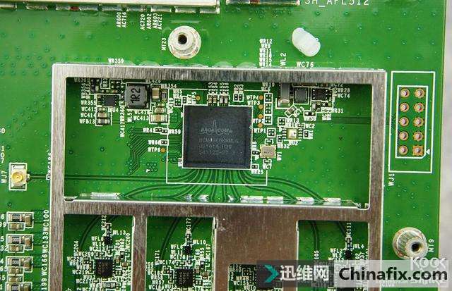

  核心区
  主处理器
  运行内存

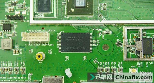

  FLASH芯片

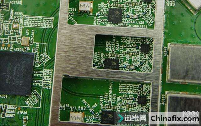

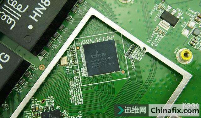

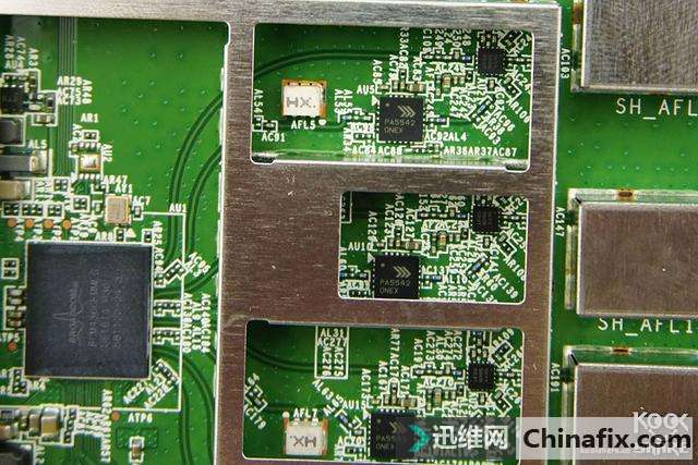

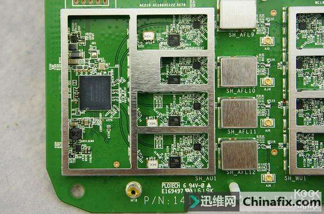

  5G1
  2.4G
  5G2

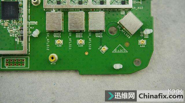

  天线接口

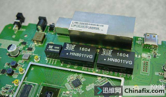

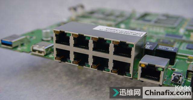

  网口

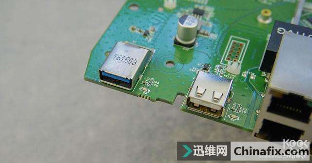

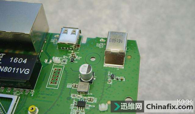

  USB接口

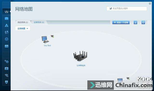

  网络地图

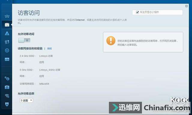

  访客网络,可以为访客专门开一组SSID和密码,不用透露主网络WIFI密码

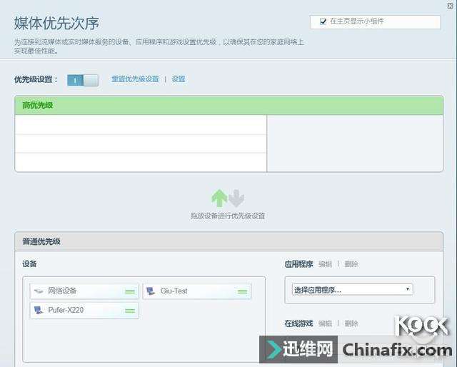

  QOS,可以分别为设备和使用设置高优先级,优先运用网络资源

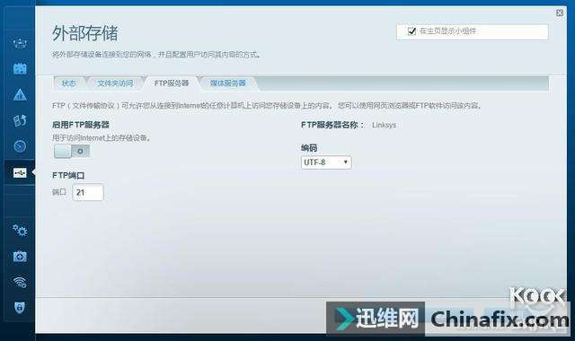

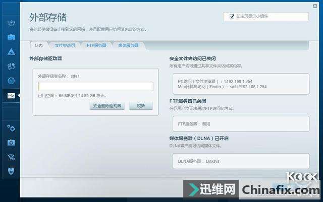

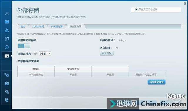

  外部储存,路由器USB接口上接个U盘或者移动硬盘,可以做简易的NAS,实现共享文件和流媒体播放

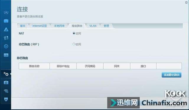

  高级路由

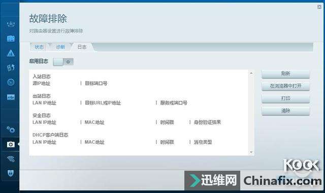

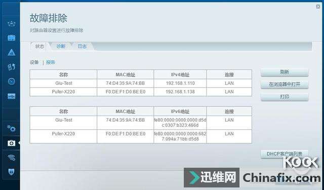

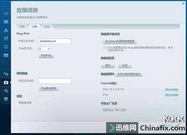

  问题排除里面,可以看到详细的路由器连接状态和运行日志

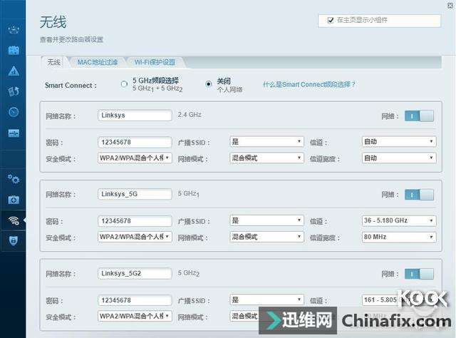

  无线设置部分,网络模式,信道,频宽都能在这里设置

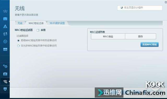

  Mac地址过滤

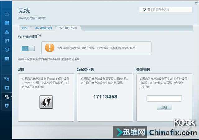

  WPS和PIN码

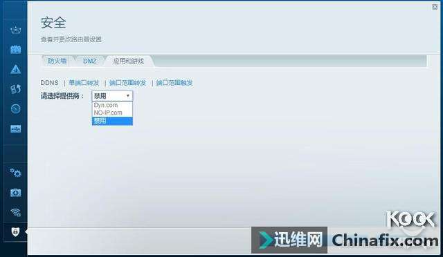

  DDNS服务商支持的不多

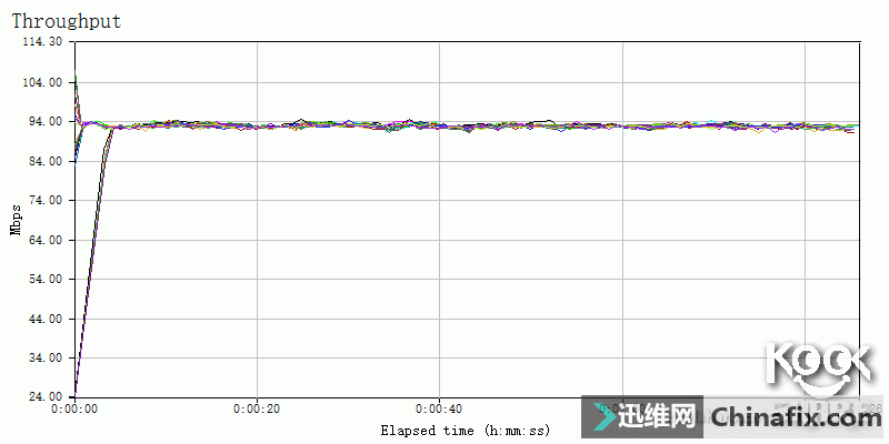

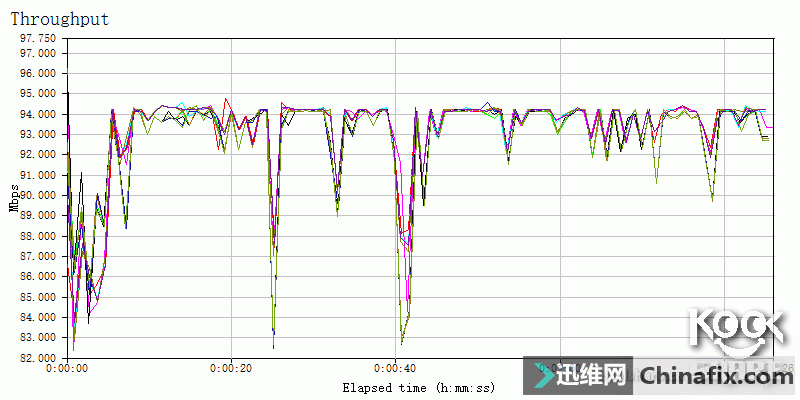

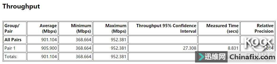

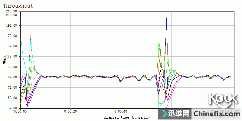

NAT 单线程
NAT 十线程

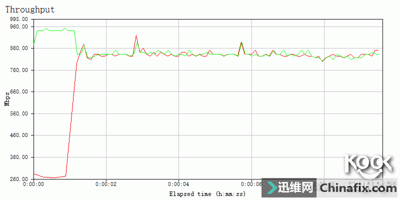

Lan to Lan(双向) 十线程

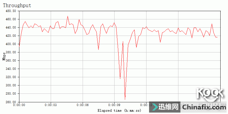

5G to Lan(下行) 单线程

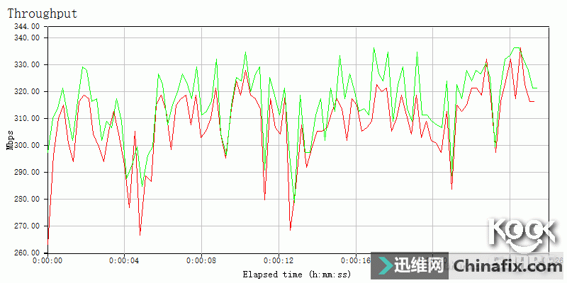

5G to Lan(双向) 单线程

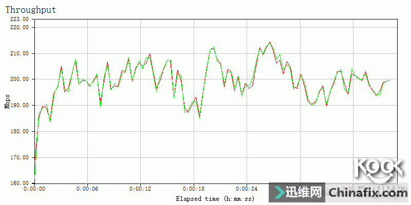

5G to Lan(上行) 单线程

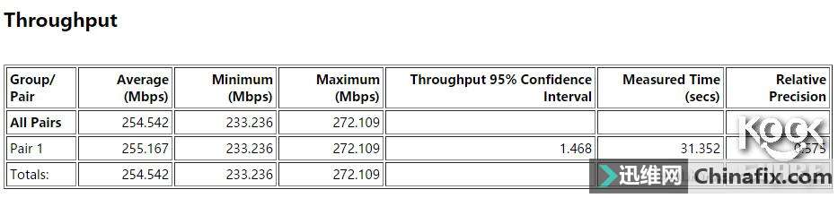

5G to 5G(单向) 单线程

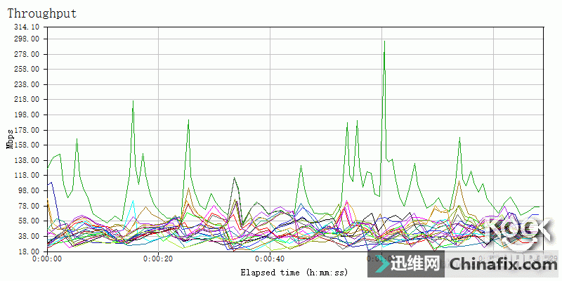

5G to 5G(单向) 十线程

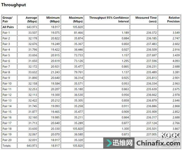

5G to 5G(双向) 十线程

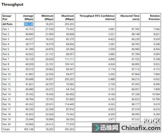

测验数据汇总
网络性能1 Pair (Mbps)10 Pairs (Mbps)
NAT901.104939.090
Lan to Lan(单向)917.221922.665
Lan to Lan(双向)1596.9751830.832

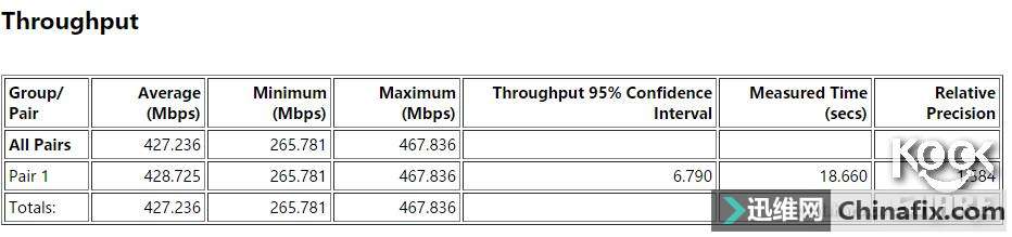

5G to Lan(下行)409.983875.117
5G to Lan(双向)619.716905.148
5G to Lan(上行)427.236903.262
5G to 5G(单向)254.542647.787
5G to 5G(双向)395.675643.973

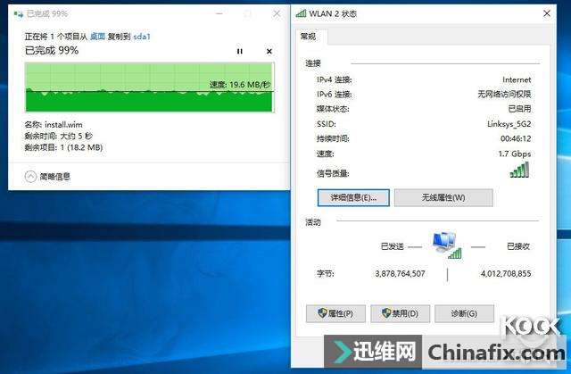

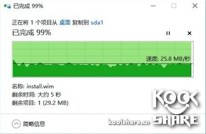

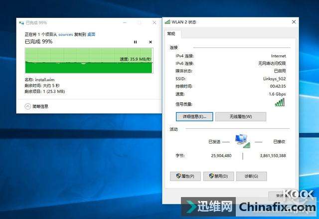

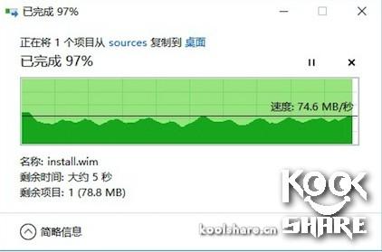

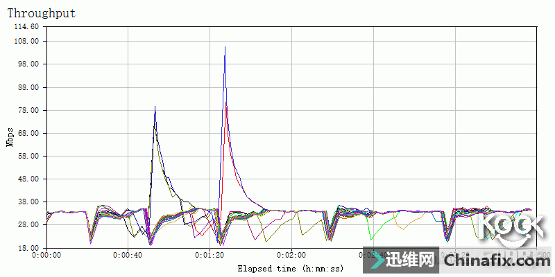

USB3.0读写速度
  千兆有线连接下,读取速度70MB/S,写入速度25MB/S
  运用PCE-AC68 1700Mbps无线连接下,读取速度35MB/S,写入速度20MB/S,读写速度偏低

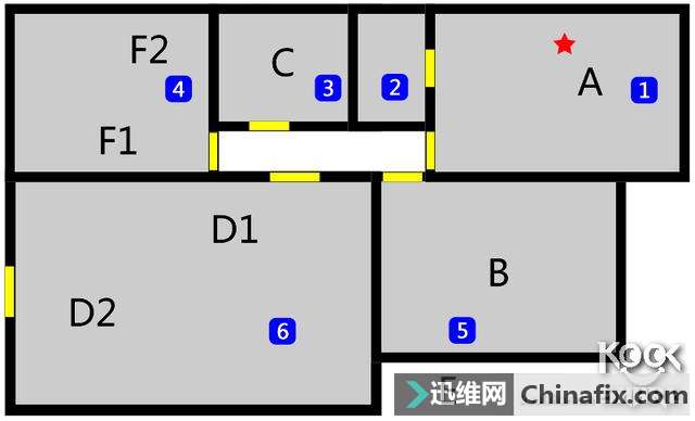

  测验环境说明房子是高层,面积比较大,红色五角星为无线路由器安置的部位,蓝色数字标签处为信号测验点房子是办公用的,密密麻麻的屏风办公家具,电脑很多,无线信号源也很多(楼上楼下基本上都是公司),环境很复杂,电子设备和办公家具繁多,信号干扰比较严重。
各房大致面积说明:
1:5m*3.8m
2:2m*2.8m
3:3m*2.8m
4:4m*3.8m
5:4.5m*4m
6:8m*5m
-dBM2.4G5.2G5.8G
A-35-41-43
B-56-77-68
C-54-78-72
D1-70-74-66
D2-71-82-70
E-71-84N/A
F1-56-58-53
F2-72-76-70
