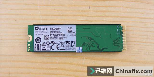

  SSD的背面是裸板,贴有铭牌。
浦科特M8PE 256GB M.2 NVME SSD测评
  产品详细型号是PX-256M8PeG,256GB容量,固件版本1.01

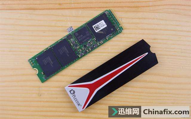

  要拆解散热片只需要用指甲轻轻四边抠一下,来回的抠,几分钟就分离了,缺点是你得破坏贴标.

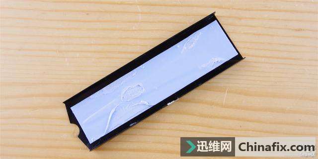

  金属散热片背面有散热胶贴,,通过散热胶贴固定SSD盘体

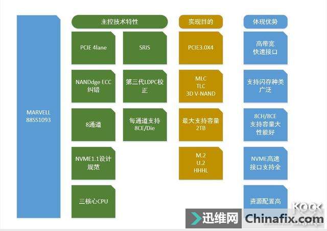

  MARVELL 88SS1093的属性是8CH/8CE,就是8通道每个通道支持8CE/Die ,效能最大化是塞满64CE/Die的闪存颗粒,这比88SS9187主控的效能最大化32CE/Die翻了一倍。
  88SS1093具有一些基础的硬件规划。
  1、PCIE1.0X4的硬件特点,通过其SRIS技术可以支持到PCIE3.0X4的带宽。
  2、ECC纠错+第三代LDPC矫正技术使之不但可以支持SLC\MLC,还可以支持TLC乃至3D V-NAND。
  3、8CH/CE可以最大支持64CE,但是这个还额外支持Interleave,最大支持2TB容量,关于这个是SSD的规划问题,后面我会详细说下。
  4、三核心的处理器。
  5、NVME1.1的规划规范,可兼容支持NVME1.2。同时支持HHHL(PCIEX4接口卡)、M.2、U.2三种接口模式。

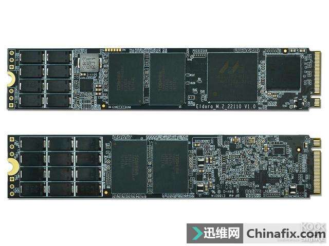

  88SS1093主控的M.2 22110产品

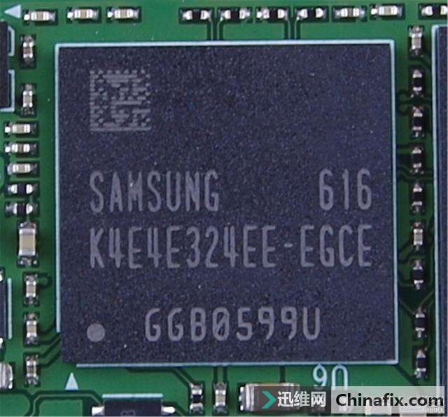

第二节、缓存
  M8PE G 256GB采用的是三星的K4E4E324EE-EGCE缓存,LPDDR3 1600,32Bit容量512MB,其实我个人对256GB采用512MB的缓存还是喜忧参半的,喜的是缓存够大,忧的是这么大的缓存,没有PLP掉电保护的情况下,要保证安全,只有不停的FTL回写将缓存里的数据不停的写入闪存。这样可能带来一定性能的下降或者不稳定原因。

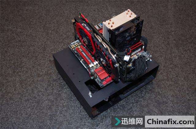

  第一节、测验平台
  处理器:INTEL I7 5820K OC 4.2G
  主板:华擎X99M KILLER/3.1
  内存:GSKILL TRIDEN Z DDR4 3000 4GBX4
  显卡:V星GTX1070 GAMING X 8GB
  SSD1:INTEL 730 480GB
  SSD2:浦科特M8PE G 256GB
  电源:先马钛金800W
  散热:酷冷暴风T400
  机架:酷冷V20
  系统:WINDOWS 10 X64
  驱动:微软NVME系统自带驱动
  华擎X99M KILLER/3.1
  INTEL I7 5820K
  INTEL 730 480GB做系统盘
  安装浦科特M8PE G 256GB
  这个位置的M.2 SSD上散热片主要是为了降温,美观倒是其次。
测验平台

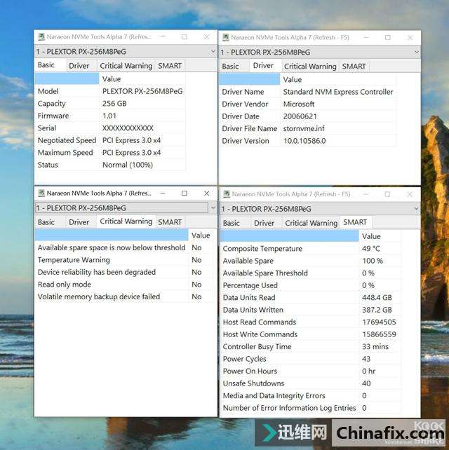

  NARAEON NVME TOOLS也可以很方便的获得NVME SSD的SMART信息,可以看到待机温度49度左右。

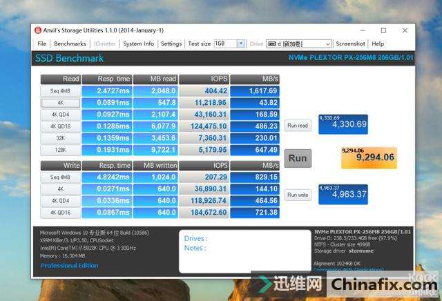

  ANVIL的4MB连续读写在1617/829MB/S附近,

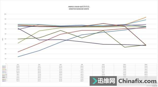

  在随机写入阶段,高峰出现在128K QD64阶段,达到938MB/S的读取速度,但是512K QD64/1M QD32/4M QD2就开始发生跳水,根据这个规律和读取有相似之处在于随着数据块的增大,QD深度的加深,会出现不一样程度跳水现象,但是跳水都出现在大数据块高QD深度的情况下,使用环境为高度负载的情况下,对民用并没什么影响,但是我估计这个是固件完善度的问题,也很可能是产品定位的有意为之,因为规律太显著了。
  只能说该产品明确的定位是GAMING高端游戏市场,而不是服务器高负载领域。

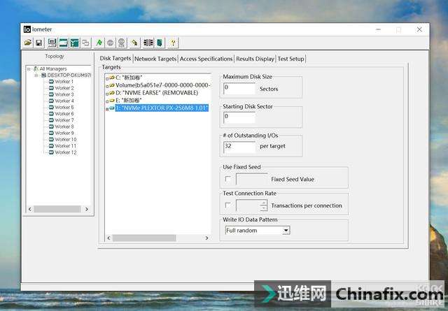

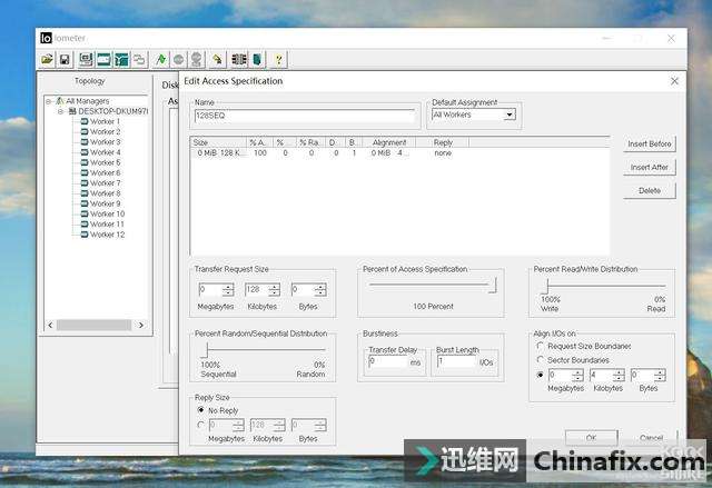

  在不分区的情况下进行RAW下的IOMETER 128K QD32连续写入1分钟,设置图如上。
  然后打开这一分钟生成的CSV文件,找到平均写入速度为839MB/S,然后将 SSD 容量除以这个测验结果,获得执行两倍于 SSD 容量的 128KB 连续写操作所需要的时间,M8PE G 256GB的测验结果是839MB/S,就用 (256GBX1024MBX2)/(839MB)=624,大约11分钟不到的样子。
  稍微宽松一些直接把128K SEQ的模板时间改11分钟进行填盘。

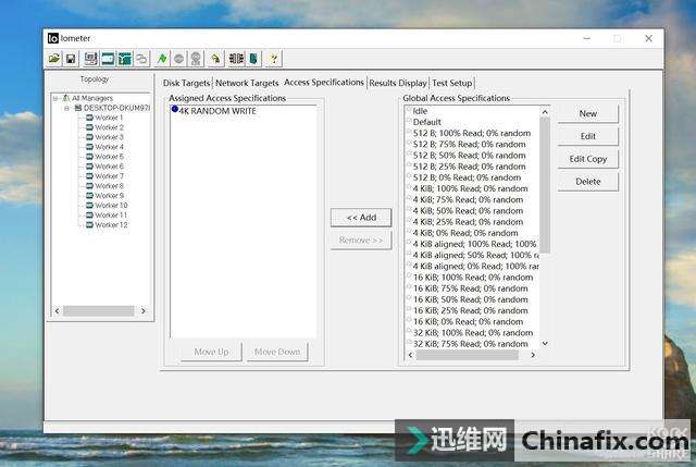

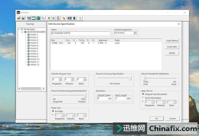

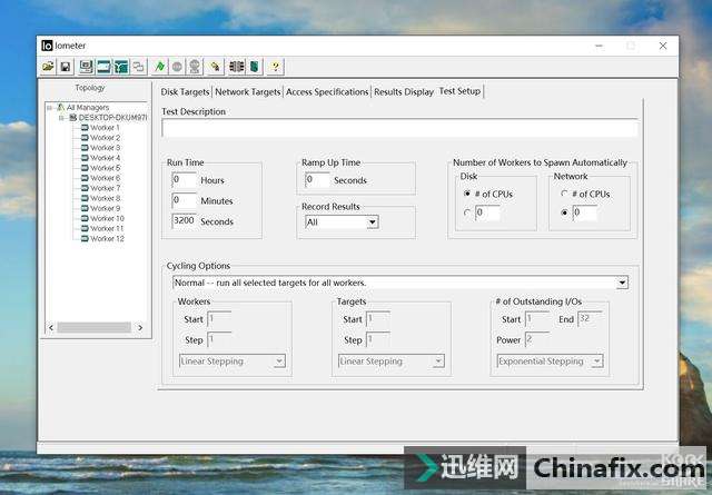

  然后执行3200秒的4K QD32随机写入测验:

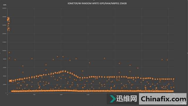

  我们可以看到M8PE G 256G的4K QD32随机写入曲线不是一条线,而是两条线之间的挣扎区域。
  去掉最开始一段的高峰,和零星的高峰散点后,可以发现最低谷的4000IOPS几乎一条线的密集区域,而高峰是30000-53000IOPS之间的密集区域,平均值在14221IOPS。如果对这个数值没有概念的话那么对比一下950PRO 256GB的图就明白了。
  图片溯源于http://www.anandtech.com/,平均值在7500IOPS附近,那么为什么M8PE会出现以上的双线挣扎图呢?
  我去官网寻访了一下,发现M8PE G采用了TURE SPEED技术,这种技术其实采用了一种激进的GC垃圾回收政策。一有空闲时间就进行垃圾回收,快速恢复写入性能,这一招在民用游戏领域确实是非常管用的,因为民用使用范畴没有那么短时间内高频次的写入,所以写入性能主观上感觉永不衰减,但是服务器使用领域就不一样,这种高频次的4K QD32随机写入给这种激进的GC回收带来了巨大的主控资源压力,垃圾回收消耗了主控资源,这是其一,另外一点就是256GB的盘运用了512MB的缓存,在没有PLP掉电保护的情况下,只有加快FTL回写也就是将缓存里的文件更多频次的写入到闪存中去,防止掉电后发生数据遗失,这也是主控资源的消耗,这是其二,所以出现两条密集线,4000IOPS这条就是激进的垃圾回收消耗主控资源造成的,垃圾回收之后恢复到30000IOPS以上,然后再回收再恢复这样循环下去,于是形成了两条密集线。相对民用来说,TURESPEED就是防止写入掉速的技术。

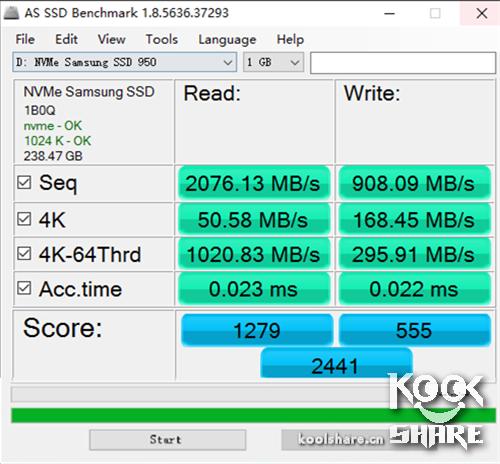

  虽然跑分相差无几,但是显著可以看出950PRO和连续和4K读写略强一点,但是4K-64THRD的写入太低了感觉显著被限速。那么做一个4K QD1-32的随机读写的趋势变化图来看一下结果

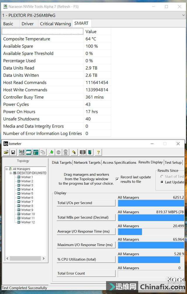

  64度的时候写入819.37MB/S
