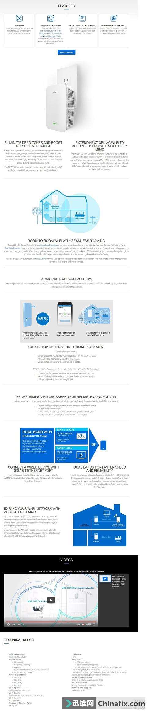

  RE7000是Linksys新推出的一款具有无缝漫游功能的双频AC1900无线扩展器,重点是with seamless roaming(无缝漫游),这在家用级产品上很少出现。下面我们就来看看这款产品的表现。
首先是官网链接和官网功能和规格介绍
RE7000官网链接
Linksys RE7000 无线扩展器开箱测评拆解

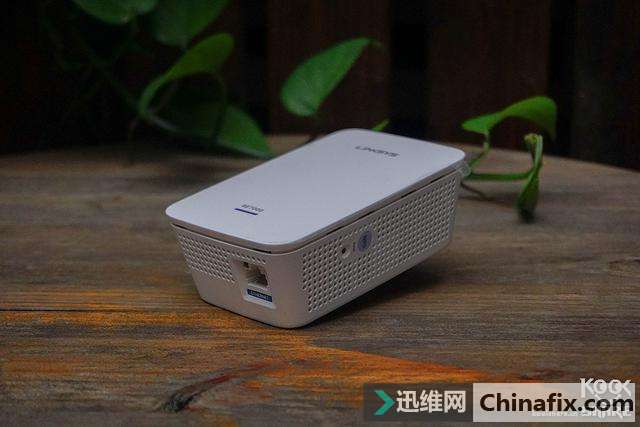

【开箱】
  底部LAN口,右侧WPS开关和Reset孔

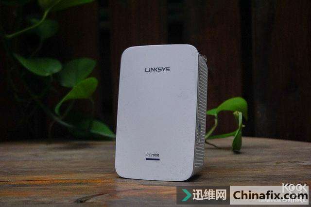

  正面,RE7000的字样下面长条是工作状态指示灯

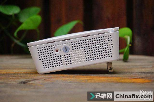

  侧方的WPS开关和Reset孔

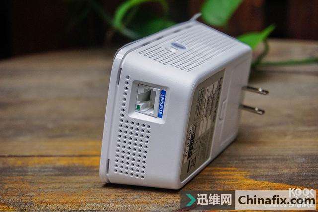

  底部的LAN口

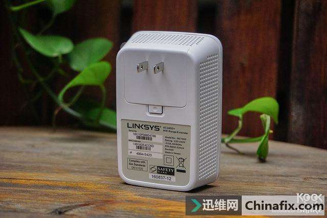

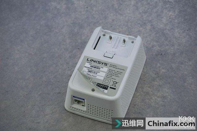

  背面

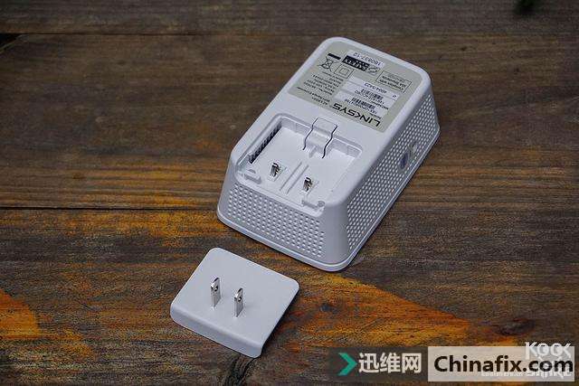

  插头部分可更换

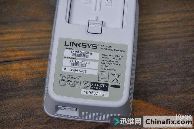

  标签

  插头可更换部分下面有2个螺丝,标签下面有1个

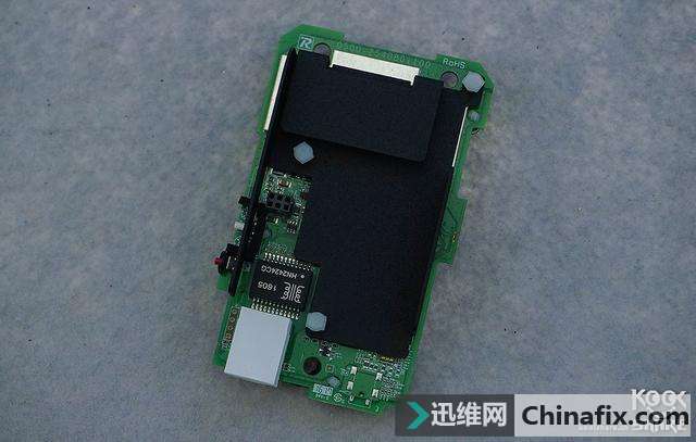

  取下PCB部分

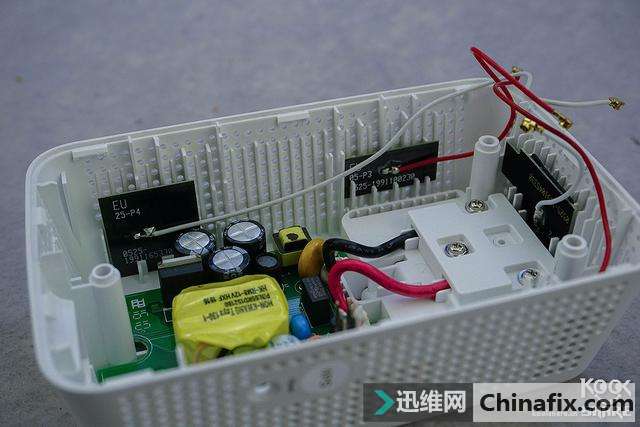

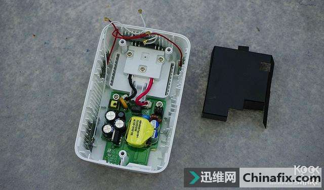

  PCB部分和底部强电部分有一个黑色塑料绝缘罩

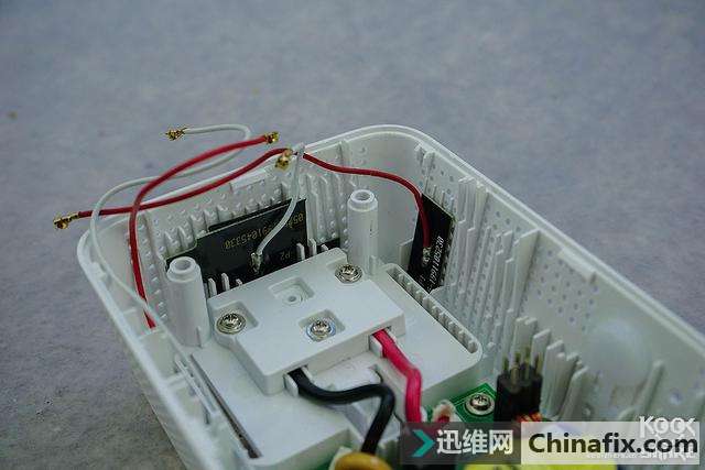

  左侧内部2个板型天线
  顶部和右侧各一个天线

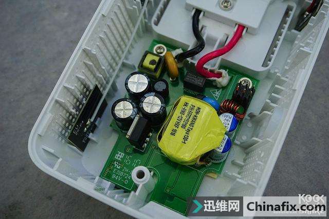

  强电部分,与PCB部分通过图右侧6个插针连接供电

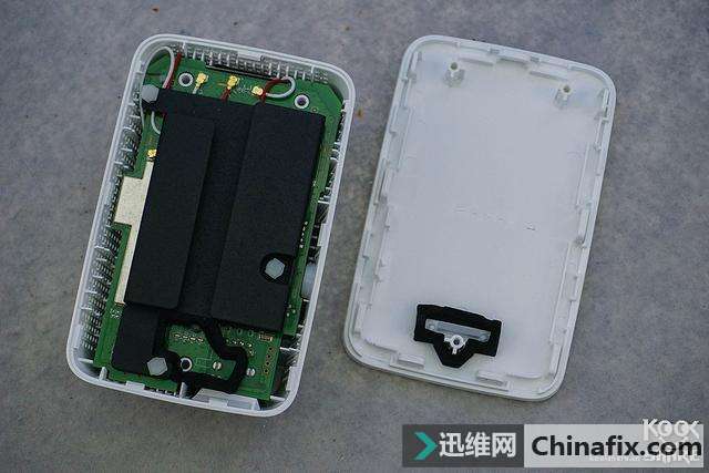

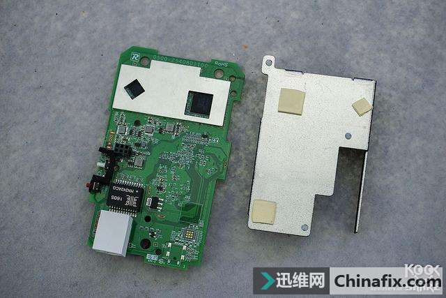

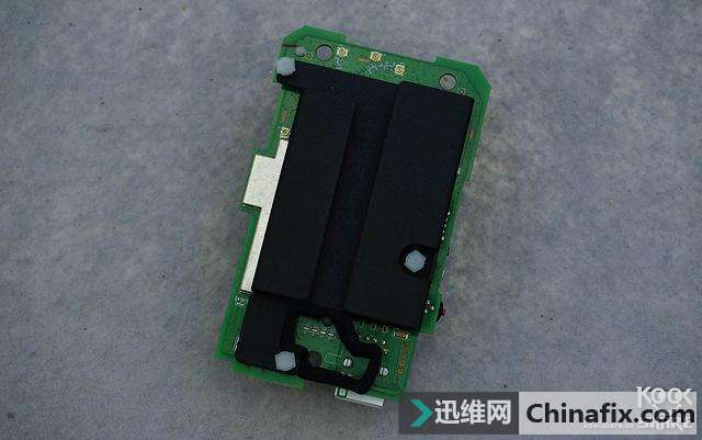

  PCB正反面均有涂黑的钢片盖罩,正面
  正面去除罩盖

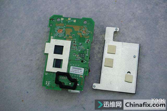

  背面
  反面去除罩盖

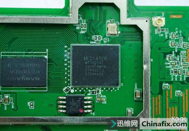

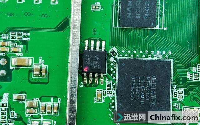

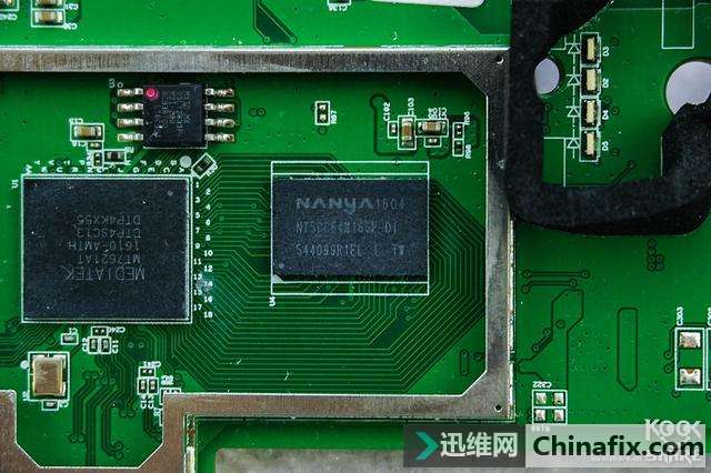

  正面的主要IC颗粒:
  内存颗粒:NANYA NT5CC64M16-GP,来自南亚的1Gb的DDR3颗粒,即128MB内存
  SoC是来自联发科的MT7621AT
  Flash:MXIC的MX25L12835F,128Mb颗粒,即16MB

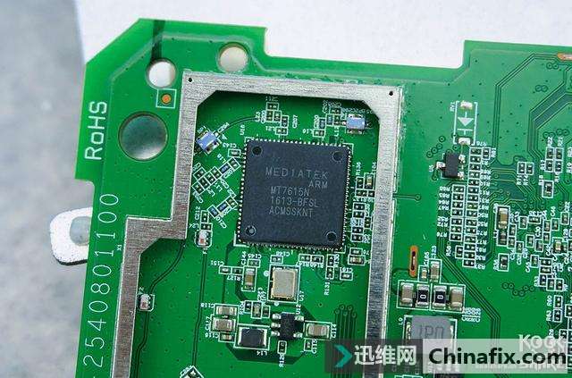

  背面的主要IC颗粒
  MTK MT7615N

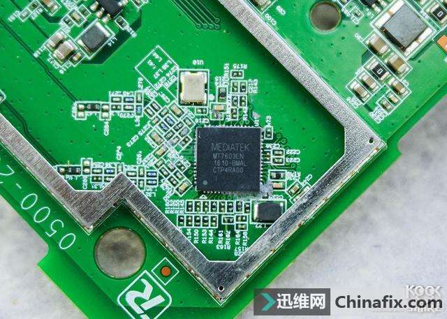

  MTK MT7603EN

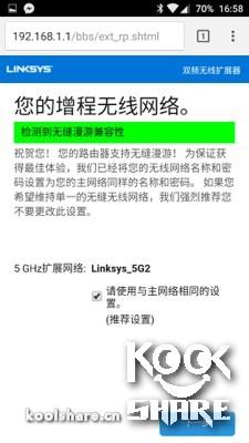

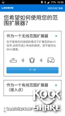

  首先来看看初始化过程,首先说明的是,RE7000固件对电脑浏览器和手机端浏览器都进行了适配,用手机就能很方便的进行初始化和设置。

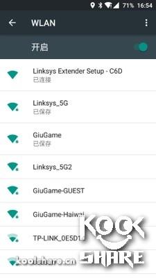

  首先,在WIFI里面看到一个扩展器设置的SSID,连上它

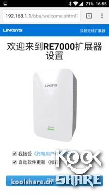

  接着浏览器就会自动跳转到初始化设置界面,初始化设置界面支持简体中文

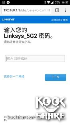

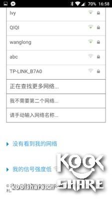

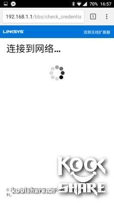

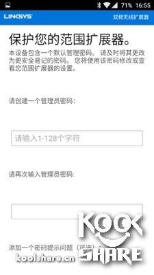

  初始化设置过程也很简单,首先设置管理员密码,选择扩展器的工作模式(无线扩展还是AP),这里我们选择无线扩展,接着选取需要扩展的无线网络,输入无线密码,等待扩展器连接成功即可

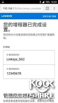

  由于我们连接的是Linksys EA9500无线路由器,因此,系统检测到RE7000搭配EA9500运用支持无缝漫游,因此我们选择和EA9500运用同样的SSID和无线密码

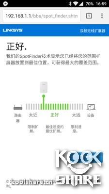

  最后,Linksys SpotFinder技术会对扩展器的摆放位置进行评估,离扩展的路由器太近和太远都会影响运用效果,最后,扩展器设置完成

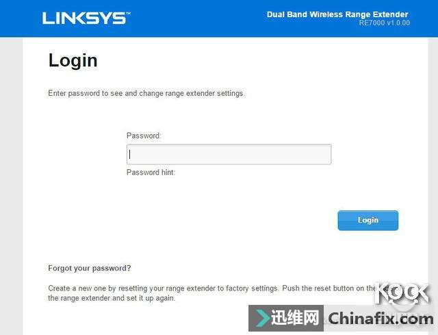

  首先是登录页面

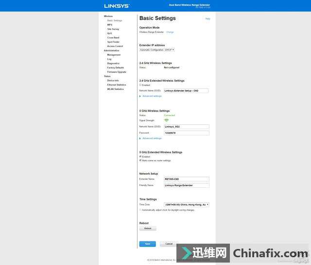

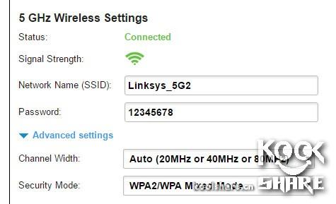

  基本设置部分,扩展器运行模式,SSID和无线密码,频宽信道等设置项都有

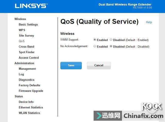

  简单的QOS功能

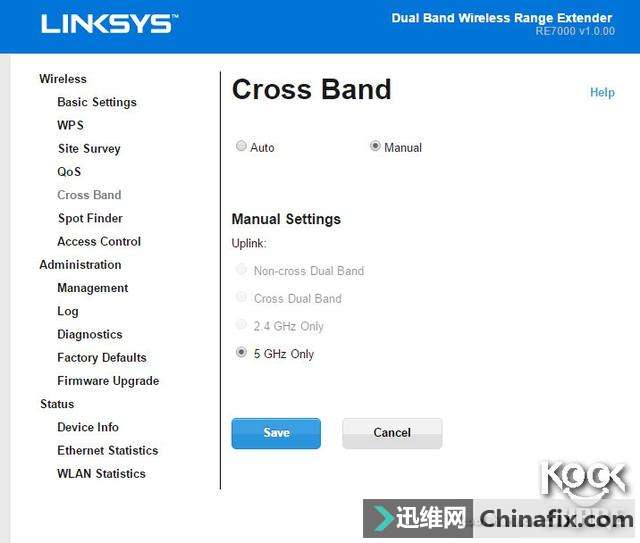

  Cross Band

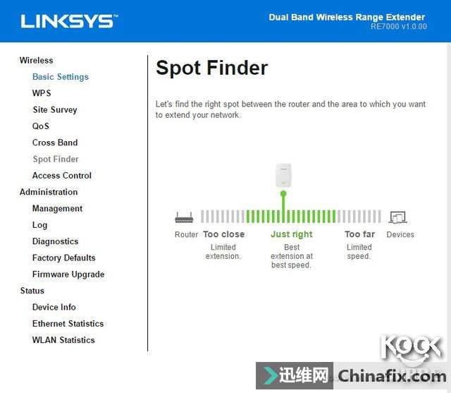

  SporFinder,可以评估扩展器的摆放位置并且给出建议

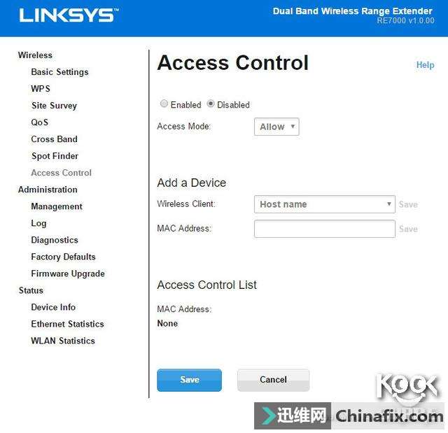

  接入控制,可以设置允许或者阻止连接连接扩展器的设备

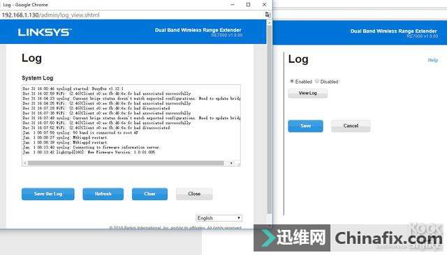

  日志功能

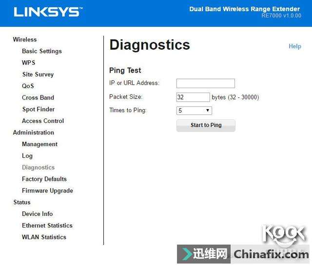

  诊断功能,没什么用

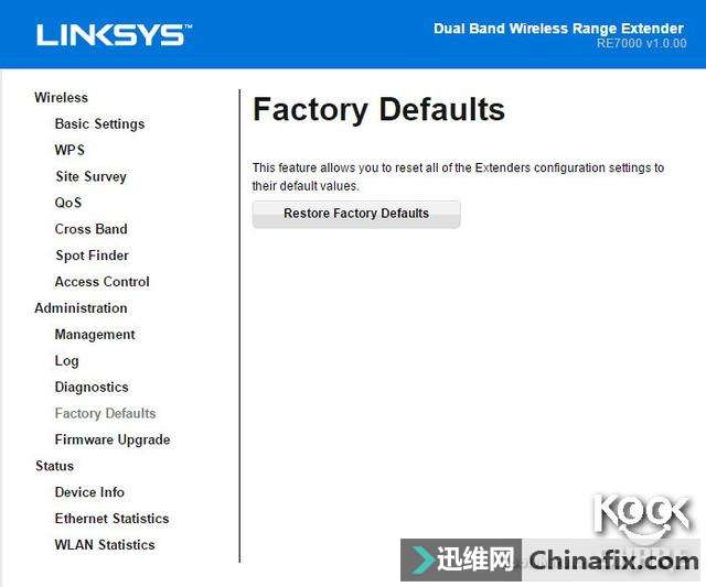

  恢复出厂设置

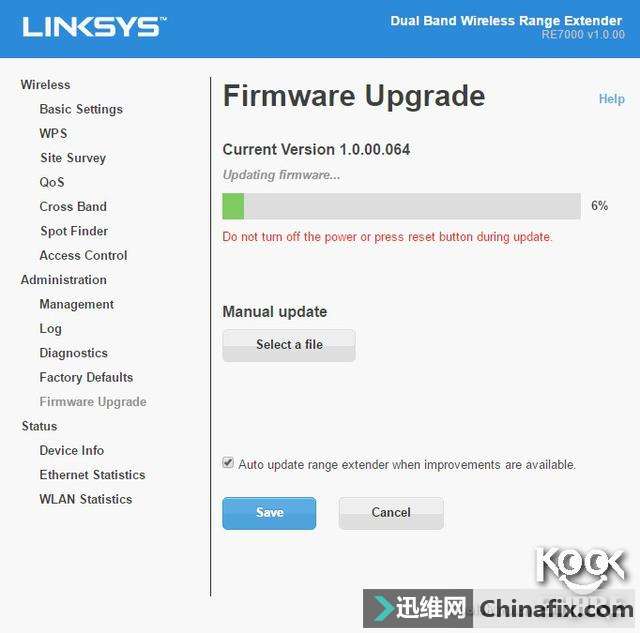

  固件升级

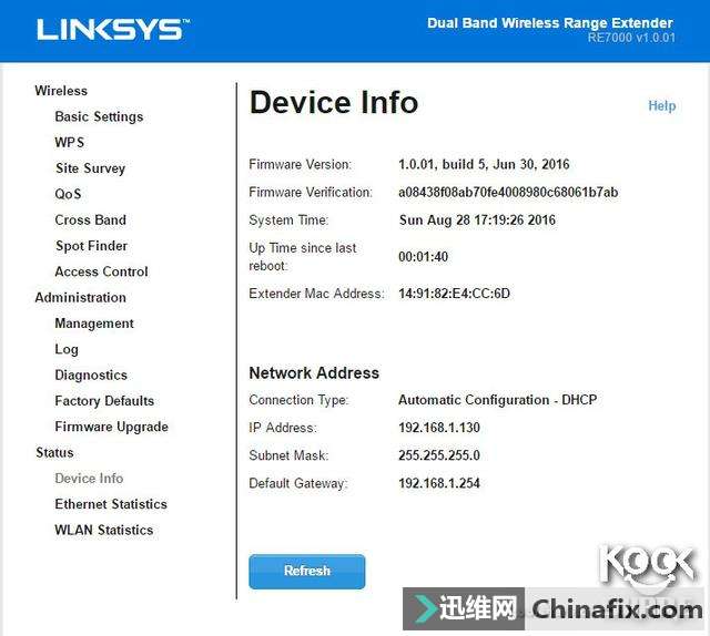

  扩展器硬件信息

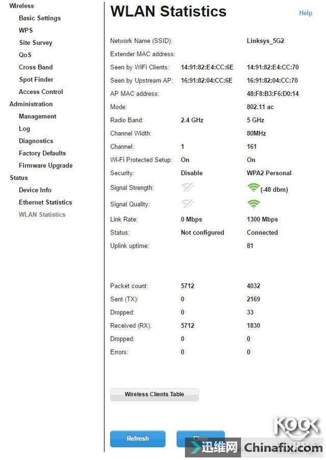

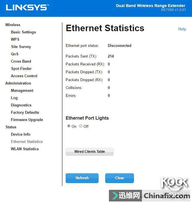

  网络和无线运行状态

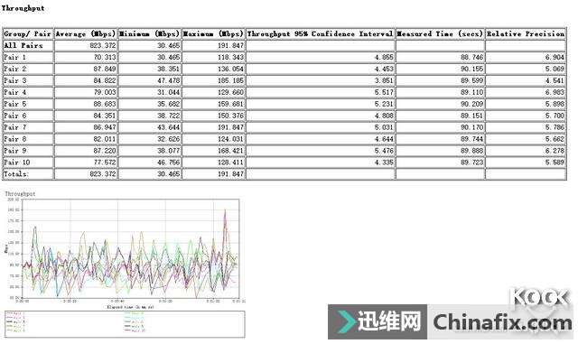

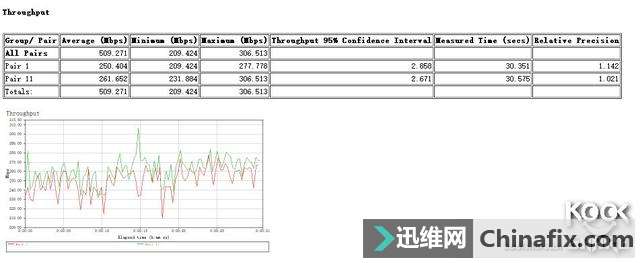

5G单线程上行

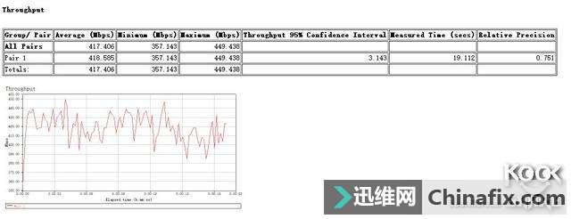

  5G单线程下行
  5G单线程双向

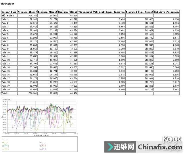

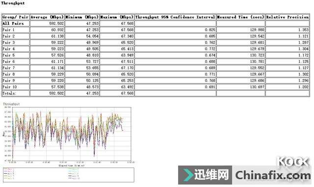

  5G 十线程上行
  5G 十线程下行
  5G 十线程双向
测验成绩汇总
网络性能1 Pair (Mbps)10 Pairs (Mbps)
5G上行355.935592.502
5G下行417.406823.372
5G双向509.271704.341
