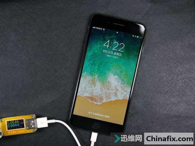

●苹果原装电源适配器
  苹果原装充电器额定功率为5V/1A为5W充电功率,这是传统意义上的慢充,此前的iPhone充电功率一直是5W,今年虽然iPhone 8系列支持快充技术但苹果附赠的电源适配器依旧是5W功率,也就是说想要实现快充技术要额外购买高功率电源适配器。
终于告别小水管  iPhone 8充电速度飙升 但仍有遗憾
  通过功率计测验,原装充电器充电电压约为5V,电流约为1A,基本可以达到额定功率5W,5W的充电速率现在仅有少数廉价山寨机采用,甚至几百元的安卓手机普遍都支持5V/2A的充电功率,苹果为iPhone 8系列标配5W的电源适配器更多的是出于利润率以及新型适配器备货量的考量。

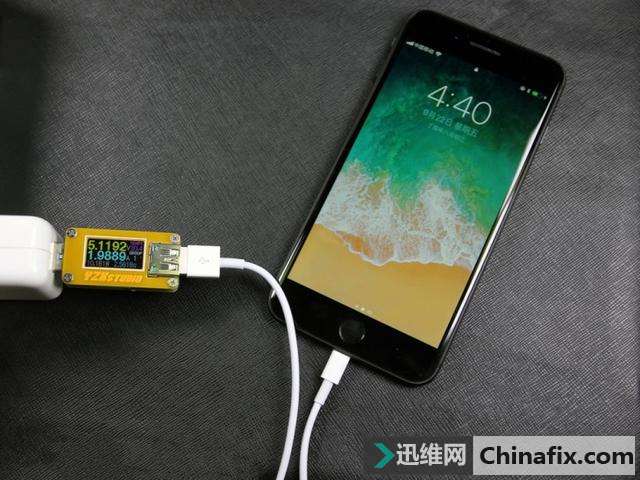

●iPad 12W电源适配器
  接下来我们采用iPad 12W充电器给iPhone 8 Plus充电,实测充电电压约为5V,电流约为2A,充电功率约为10W,充电功率接近主流水平,相比安卓阵营主流的高通QC 3.0 18W快充技术以及OPPO的20W的VOOC闪充还有差距。

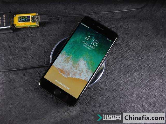

●Qi标准无线充电器
  由于iPhone 8系列采用了玻璃机身不会屏蔽电磁信号,因此苹果在iPhone 8/8 Plus以及iPhone X上加入了无线充电功能,苹果的无线充电也是市面上主流的Qi标准,通过实测iPhone 8系列兼容非苹果官方认证的其他Qi无线充电器。
  我们采用了三星的快速无线充电器测验iPhone 8 Plus的无线充电速度,三星的这款无线充电器功率有5V/2A(10W),9V/1.67A(15W)两档输入功率,实测iPhone 8 Plus无线充电电压约为5.1V,电流约为1.1A,充电功率约为5.6W左右,但这一数值还未计入手机无线充电线圈的发热损耗。

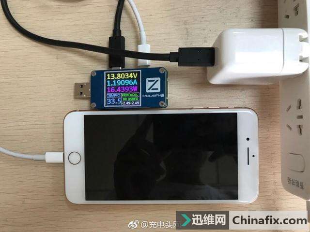

●苹果29W电源适配器
  接下来是苹果官网29W电源适配器的充电,由于手头上没有这一充电器,我们引用充电头网的测验数据,充电头实测29W充电器给iPhone 8充电电压为13.8W,电流为1.19A,充电功率为16.4W,这一数值跟现在主流的高通QC 3.0快充技术充电速率相当,苹果终于在充电速率上有所作为了。
  而用29W充电器给iPhone 8充电的电压居然达到了13.8V,这在手机上还是十分罕见的,安卓阵营的高压快充技术电压也不过9V,理论上电压越高充电转化效率越低,充电发热量越高,而且对电池寿命还有一定影响。
