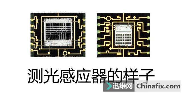

测光感应器
  单反的测光系统普遍落后,它们的测光系统大部分都是色盲,不能感知色彩,只能感知亮度[灰度],单反的结构也很落后,测光感应器通过光路分光获得信息,它获得到的“光”都是衰减过的,测光点,测光面积也受到测光感应器的限制。高级单反系统为了获得更精准的测光效果,运用了RGB测光感应器,提升了测光精度。如果你不理解RGB方式测光为什么更准,可以阅读[Doc]Link=00002508[/Doc]一文,相信有帮助。但RGB测光感应器价格较高,难以普及,它的其他弊端依旧,依然需要分光方式获得信息。
  数字相机和单电、微型单电系统没有单独的测光感应器,它依赖成像用的感光器来实时获得信息,边获得边修正的方式来调整测光结果。它不存在分光光路,信息获得更为准确。它还可以轻松的将画面分割成数百到上千个测光分区,而传统的测光方式能分割成百来个就老厉害了。
  手机的测光子系统源自数字相机,而不是老旧的单反系统,它比单反更为精准可靠。手机用的感光器这些年进步巨大,在带宽,帧率方面优势显著,手机在测光上响应速度已经不输高级相机系统。而在测光方式上也开始出现了与相机系统不太一样的地方。

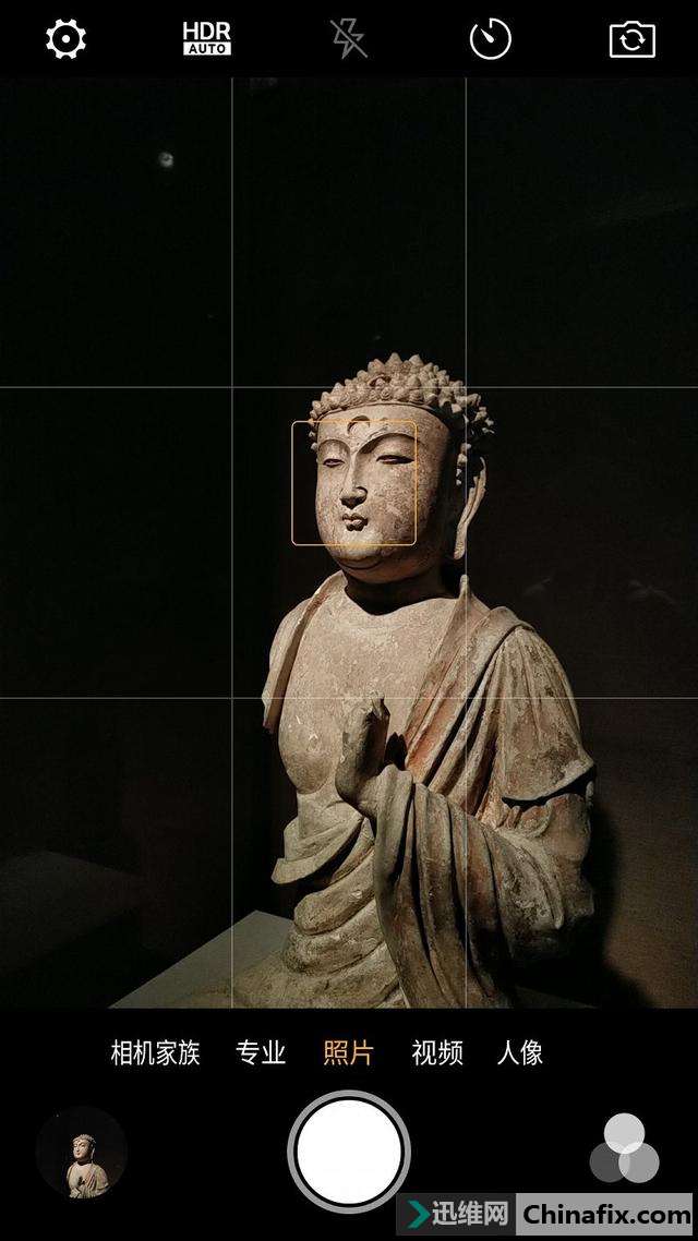

Nubia 努比亚 Z17智能手机-具有人脸识别技术和测光联动
  测光为什么会和细节有关?这里有一组对比,来自于四款手机,因为测光的关系,它们在高光区域的细节信息量上有较大差别,一对比便知,有些细节已经溢出了。
  手机基于触摸操作,所以有了适合手机的控制方式,所以大部分手机有了焦点和点测光联动模式。当触摸手机屏幕幕幕时,会重新设置焦点,这时的测光模式会变成点测光模式,测光结果随之改变,这是一种非常方便的测光方式,而相机上普遍缺乏这种操作,有少数相机机型学习手机的操作也加入了,但操作上还是不如手机上灵活。
  同样的是触摸一下,在不一样手机上对测光结果影响是不一样的,我们称之为联动灵敏度,灵敏度高的对结果影响大,发挥空间也大,但不易掌握,灵敏度小的是易于掌握,但对结果影响较小。这和点测光点的权重有关。新的趋势是开始结合场景识别,在不一样的场景动态控制灵敏度,防止出现夸张的结果。
  在焦点和点测光联动模式的基础上,加入人像识别,系统自动设置焦点于人脸并激活点测光联动,这样得到了一种人脸优先曝光的模式,非常奶死,拍摄变得更加省心。现在支持这种模式的手机有努比亚Z17、OnePlus5、X9s Plus等几款,尚未普及,很值得推广。
