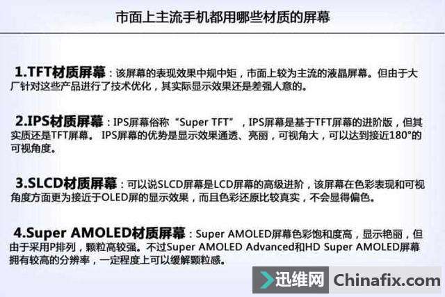

TFT屏幕

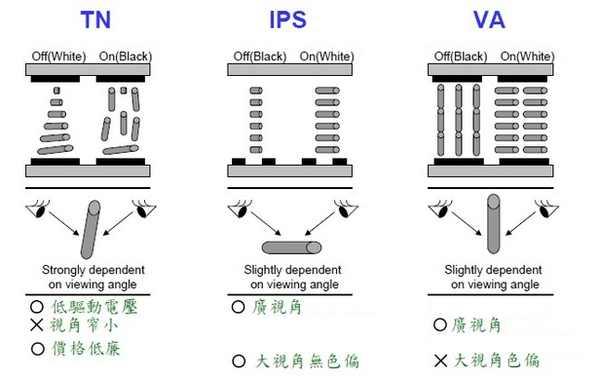

  TN面板名为扭曲向列型面板(Twisted Nematic),成本低廉注定了它是使用最广泛的一种,TN有时候也会被称之为TFT,TN面板的缺点是可视角度小、色彩还原能力有限。现今最为流行的LCD屏幕就是TFT屏幕,也叫薄膜晶体管屏幕(Thin Film Transistor)。TFT屏幕的每个像素就是一个晶体管,因此可以控制每个像素独立的开闭。这样的规划提升了屏幕的响应时间和更高的对比度,然而也因此耗电量很大,可视角度差。
IPS 技术屏幕
  IPS俗称“Super TFT”,从名字中我们知晓,IPS屏幕是基于TFT的一种技术,其实质还是TFT屏幕,只不过是采用IPS技术的TFT屏,相对于普通的TFT屏,它拥有可视角度大、色彩还原准确、触摸无水纹、环保节电等优势。
手机屏幕幕幕原来有那么多种,知道了这些才不会被忽悠
  一些中高端手机上最常运用是IPS屏幕,它也是LCD屏幕的一种。IPS屏幕从各个角度都能显示一致和准确的色彩,因此,它比一般的TFT屏幕要有更广的视角,对于一群人围在一起看视频时尤其的重要。它的全名是In-Plane Switching(平面转换硬屏技术),是日立公司于2001推出的液晶面板技术。“IPS屏幕”拥有相当好的可视角度表现,上下左右的四个轴向方向,都可以做到接近180度的视角,相比传统的TFT视角更好、色彩显示也更加出色。

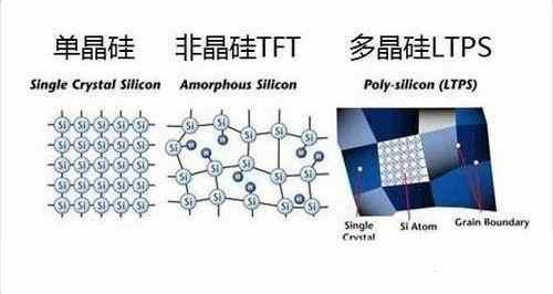

  LTPS(Low Temperature Poly-silicon)低温多晶硅技术是为了搞定单晶硅的缺点开发而来,把外围电路集成到面板基板的可操作更强,载流子移动速度更快,面板的规划更简单,PPI最高可实现500+,一般在300PPI以上的都是采用这种技术。
  LTPS-TFT LCD液晶显示器具有高辨别率、高色彩饱和度、成本低廉的优势,被寄予厚望成为新一波的显示器。由其高电路整合特点与低成本的优势,在中小尺寸显示面板的使用上有着绝对的优势。

*SLCD屏幕
  SLCD是英文SpliceLiquidCrystalDisplay的缩写,即拼接专用液晶屏。SLCD是LCD的一个高档衍生品种。SLCD是一个完整的拼接显示单元,既能单独作为显示器运用,又可以拼接成超大屏幕运用。根据不一样需要,实现单屏分割显示、单屏单独显示、任意组合显示、全屏拼接、竖屏显示,图像边框可选补偿或遮盖,全高清信号实时处理。
  SLCD能够满足不一样运用场合、不一样信号输入的需要,超过50000小时的运用寿命,没有任何灼伤、损伤,维护成本低;任意几个单元可组合显示一幅完整的画面,任意一个画面可以叠加在其他画面之上,通过软件,可将任意一个信号,以一个屏为单位,在拼接幕墙上移动;另外在屏幕的可视角度方面也非常不错。

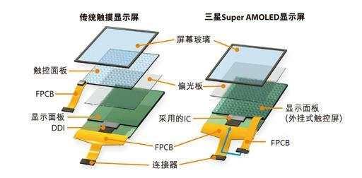

  OLED 就是有机发光二极管(Organic Light-Emitting Diode)的意思,OLED屏幕由有机聚合物组成,通电是便会发光。它比起传统LCD屏幕提供了更多的优势,比如更薄、更亮、更省电并且视角更广。它提供了更好的对比度和更快的响应时间。OLED显示技术不需要背光灯,采用非常薄的有机材料涂层和玻璃基板,当有电流通过时,这些有机材料就会发光。因此OLED显示屏幕可以做得更轻更薄,可视角度更大,并且能够显著的节省耗电量。
  LCD的显示技术由于其天生的就是受(需要背光的支持),所以不管怎样亮度总有损失,而且光要透过两层玻璃与各种膜产生偏光,这样会带来色彩的损失,另外像素密度的提升也比较困难,成本会更高,不过,现在有机发光显示技术还存在着运用寿命短、屏幕大型化难等缺陷。这也是为何技术更优秀的OLED无法立马取代TFT等的原因。
  AMOLED屏幕所以人们更需要一种可以接近无损的屏幕,于是可以自发光的攻型显示技术被发展了起来,这就是我们所说的AMOLED。AMOLED屏幕Active Matrix OLED,即主动驱动式OLED,因此,AMOLED不仅继承了OLED的优点,而且在相同辨别率的情况,颗粒感要更强些。遗憾的是,现在仅有三星一家拥有生产AMOLED屏幕的能力,有种吃独食的味道。现在,AMOLED屏幕大致发展到第三代:第一代是AMOLED,第二代是Super AMOLED,第三代是Super AMOLED Plus。
  由于AMOLED不需要厚厚的玻璃与背光板,这种屏幕的发出的光可以直接被人眼接受,这样不管是从色彩损失还是视角上,这种屏幕都是一种理想的屏幕。不过老天爷往往是公平的,OLED也有其不可克服的缺点,那就是三色发光损耗不一致。

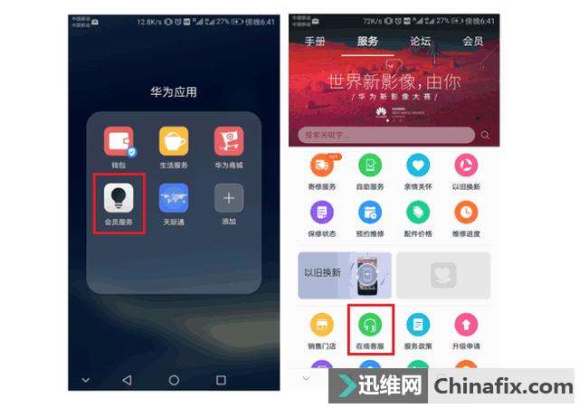

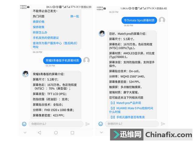

  知识点:如何查询自己手机屏幕幕幕的材质(仅限华为)
