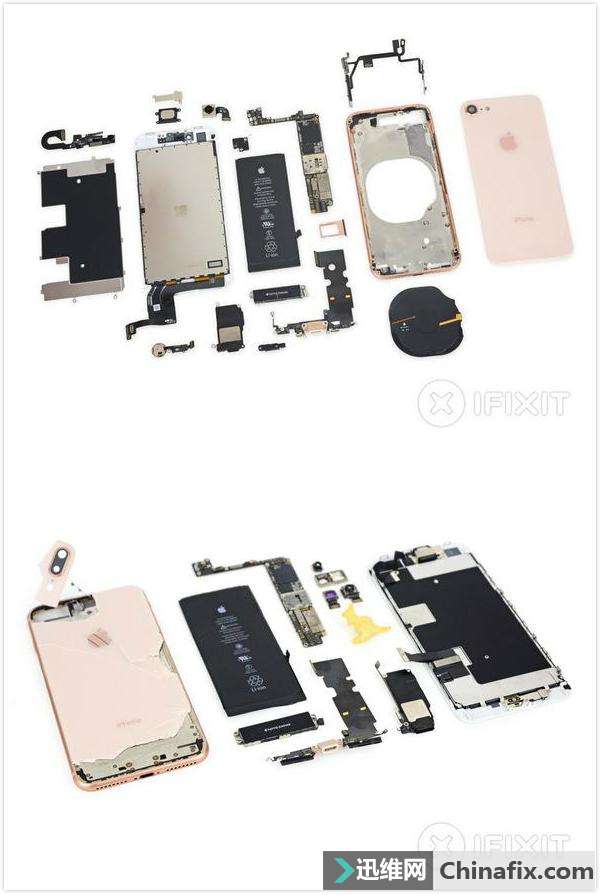

  首先拆解屏幕,发现iPhone 8 Plus的屏幕螺丝拧的更加紧了而且深了。8P的双摄模块与7P一样,另外iFixit还发现双摄中的广角摄像头四角配有小磁铁,猜测可能为OIS光学防抖组件。
直接碎成渣!iFixit拆解iPhone 8 Plus:后盖分离几乎不可能
  接着是iPhone 8 Plus 的主板和各种芯片单元。

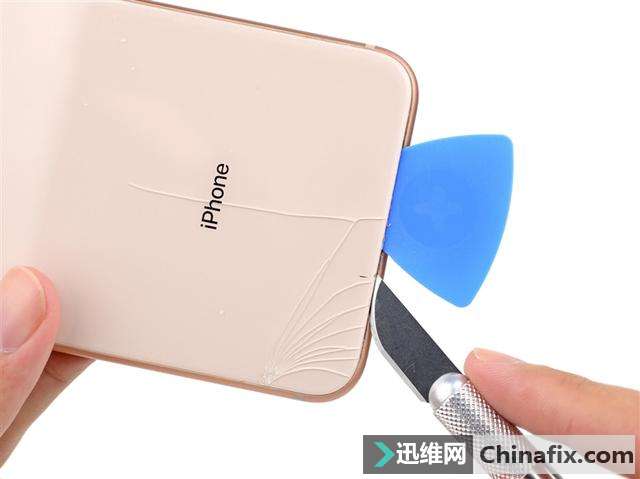

  最后是玻璃背板。此前iFixit在拆解iPhone 8背板的时候就不小心弄碎了几处靠边的玻璃。所以在拆卸iPhone 8 Plus的时候,更是格外小心,iFixit还额外对其背板进行了吹风加热,但最终还是被不慎翘碎了……
  来一张iPhone 8和iPhone 8 Plus背板拆卸的对比图。至少iPhone 8还能拆下来个完整的背部面板,再看8 Plus真是惨不忍睹啊!
  虽然iFixit最终给出8 Plus的可维修指数和iPhone 8一样是6分,不过买了8P的朋友真的要小心再小心了,一旦手机背部摔坏,想单独换一个几乎是不可能的。建议能买Apple Care+的朋友一定要买,出门一定要戴套啊!
