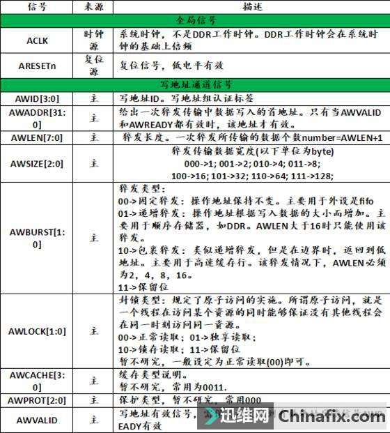

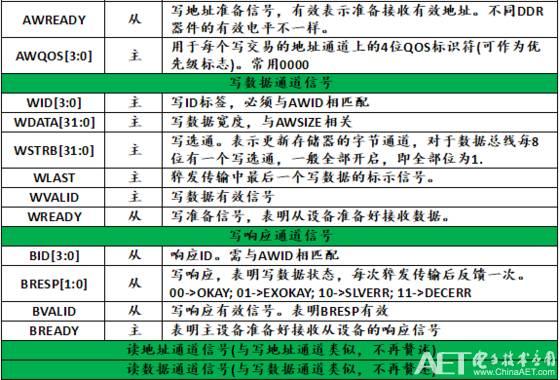

  首先,我们先来了解下AXI总线的主要接口与行为:
  AXI总线信号说明:

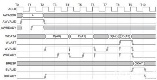

写数据信号图

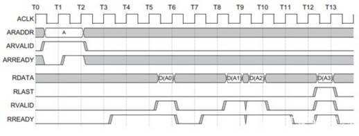

读数据信号图

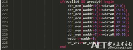

  5,这也是需要根据实际情况修改的地方。根据写入宽度,按相似形式增减。下图显示的是每次写入64位。
「精品博文」基于AXI总线的DDR仿真模型
