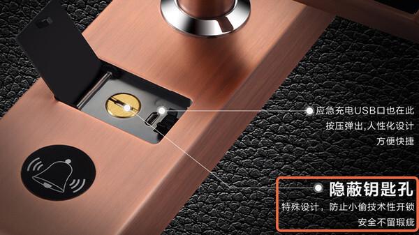

  由于国内要求智能门锁必须预留机械锁孔,所以其内核依然是传统机械锁,只是有些产品会用盖板把锁孔盖起来,有些则设置在门锁的下方,虽然比较隐蔽,但是窃贼定不会蠢到找不到锁孔位置。
教你怎么选择智能门锁,保护家庭安全
隐藏钥匙孔的做法也是无奈之举了
  既然都能用传统的钥匙开锁,那对于窃贼来说并没有什么不一样。讲道理的话,智能门锁和传统门锁,在安全性方面其实是没有本质分别的。
