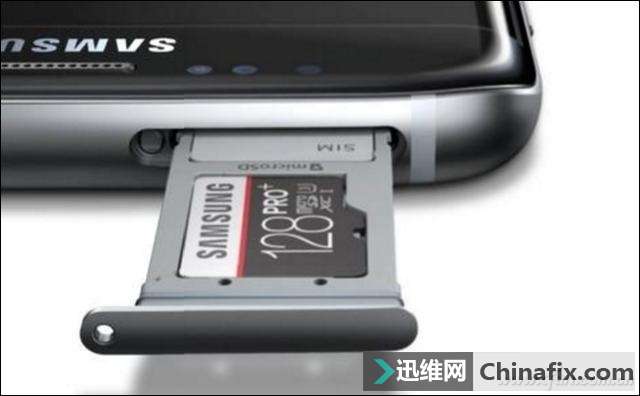

  三星旗舰机依旧支持储存卡,打破了储存卡会拖累速度的论点既然储存卡速度慢容易被人喷,那把储存卡速度提升上去不就结了?

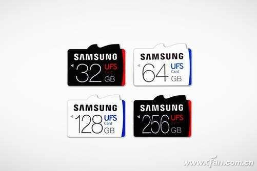

UFS储存卡
  于是,在去年JEDEC组织就发布了JESD220-2 UFS 1.0的储存卡协议标准,增加了写入和后台操作、多逻辑单元、擦写数据安全、写入保护、任务管理和功耗管理等特点,储存速度可以媲美高端手机上运用的UFS2.0甚至UFS2.1闪存。
都说储存卡慢?新标准让它秒变SSD!
  不过,UFS储存卡的外观规划和现有的储存卡不一样,其中一边呈波浪形,不支持现有的移动设备卡槽,需要重新定制。

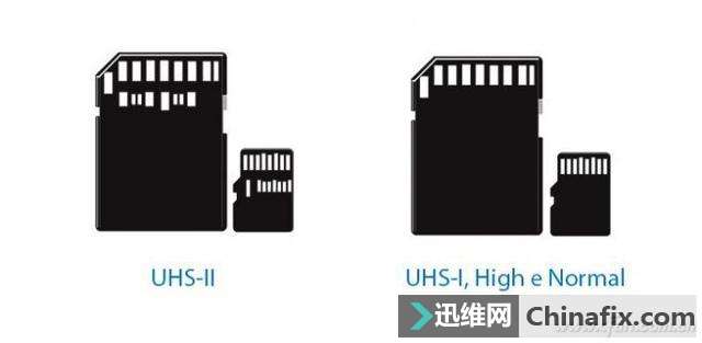

  对了,还有一种更通用的UHS储存卡标准,它是Class 2、Class 4、Class 6、Class 10等老标准的继任,从UHS-II和UHS-III开始就能通过全双工模式获得更快速的读写性能。可惜,从UHS-II开始也更新了接口总线,具体表现就是金手指比普通储存卡多了一排,依旧是只能看着咽口水的货。

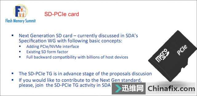

  SD协会在前不久披露了下一代储存卡的计划,将引入PCI-E和NVMe两种标准技术,并被命名为“SD-PCIe Card”。要知道,这两个技术可是当前PC领域顶级SSD的御用卖点,这意味着储存卡的性能也将向高速SSD看齐。
都说储存卡慢?新标准让它秒变SSD!
  最令人欣喜的是,这种新型储存卡不会改变外形规格和电气性能,完全向下兼容,现在的设备都能继续支持。

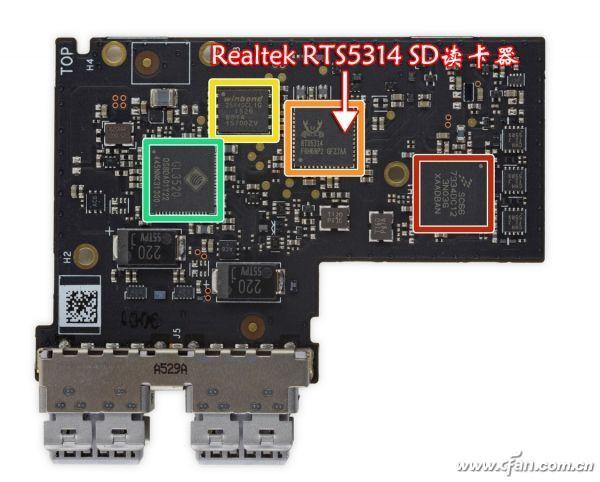

  问题来了,出于成本和定位的考虑,哪怕现在有支持更高速储存卡的主控技术,但绝大多数厂商依旧会在读卡器主控芯片的选择上有所缩水,从而限制了储存卡的性能。

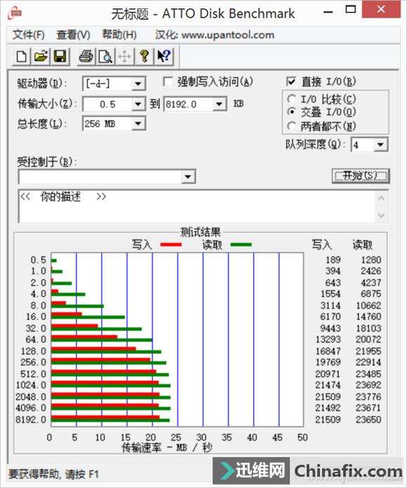

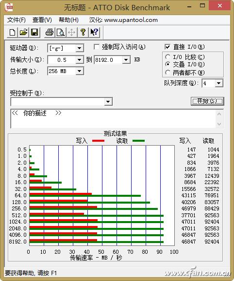

  以某高端Win平板电脑为例,它在宣传上曾主打“内置可大幅提传输速度的4线并行MicroSD读卡器接口”,看起来它应该可以充分释放储存卡的潜力了吧?很遗憾,曾有网友拿Lexar 64GB MicroSDXC UHS-1储存卡(标称90MB/s读取和40MB/s写入)对其进行了测验,将储存卡插入卡槽时的读写速度分别在24MB/s和21MB/s左右。
都说储存卡慢?新标准让它秒变SSD!
  如果将这个储存卡通过USB读卡器与PC相连,其读写速度则可提升到92MB/s和47MB/s。高端Win平板表现尚且如此,那些廉价Win平板电脑的读卡器性能更是可想而知。

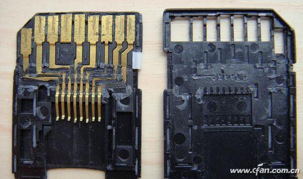

  有童鞋曾给留言,问新买的高速MicroSD(TF)储存卡,但笔记本上的读卡器只支持标准SD大卡,所以需要再配个SD卡托。但SD卡托从几块到数十元不等,有必要买高端卡托吗?
都说储存卡慢?新标准让它秒变SSD!
  答案是,完全没必要!SD卡托内的结构仅是金属触点的延长线而已,不包含任何芯片和电路,如果这货敢买数十,那就纯属骗钱了!
