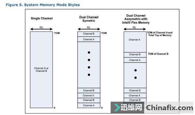

弹性双通道内存是什么?
  首先必须要说一下Intel弹性双通道内存技术(Intel Flex Memory Technology),这个技术能让内存的搭配更加灵活,它允许不一样容量,不一样规格甚至不成对的内存组成双通道,让系统配置和内存升级更具弹性(注:AMD也有相似技术)。
  具体点说,例如下图中间的对称双通道是AB、AB方式,通过A、B两个通道读写内存。当双指令同时请求时是同时通过A B通道读写内存的。 假设A指令请求出去没有返回B指令也是可以发出请求的。最右边的则是非对称双通道的工作模式图解,假设一个1GB和512MB内存组成的双通道系统,1GB内存中会拆分出512MB内存,与另外一条512MB物理容量的内存组成双通道,而这个物理容量为1GB内存中剩下的另外512MB内存,则以单通道存取数据,这就是弹性(非对称)双通道内存了。

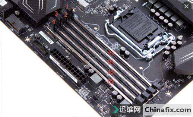

内存插槽的分别
  现在说说内存插槽的分别,其实早年并没有什么弹性双通道内存一说,内存必须成对、同容量出现(速度可以不一样,以最慢的那个为准)。所以在主板规划上,内存插槽一直是以颜色区分内存插槽的通道情况,久而久之就形成了习惯。当然,现在也有一些主板为了整体美观打破了这种规划,采用统一配色。不过需要注意,内存插槽虽然我们习惯上从处理器一侧向外说内存插槽1、2、3、4,但实际在主板规划的时候,内存插槽应该是小编图中标识的那样——1、3一对,2、4一对。

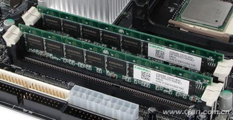

1、两条内存
  最简单的情况就是两条内存,这分为同容量和不一样容量。同容量的最简单,无论是任何一种安装方式,只要你讲两条同容量的内存插到主板上,都可以实现双通道,并且测验下来性能表现几无差别!
  不一样容量的其实也是如此,比如8GB+4GB这种不一样容量的组合。不过小编建议,最好是遵从顺序,A1+A2(1+3)、B1+B2(2+4)这样的成对安装方式安装——这是因为在处理器内存控制器查询的时候总是会有个顺序。

引用 大笑维修 2017-9-20 15:58
有的主板是1.3是一对,有的1.2是一对
