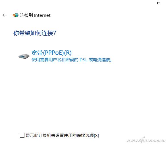

  先说说咱们现在上网的主要方式吧。无论是小区宽带还是电信运营商提供的宽带服务,现在大部分都是通过PPPoE的虚拟拨号方式连接网络,不过在运用拨号的设备上,选择方式大概有三种,这三种差别非常之大。
影响太大!拨号上网差别竟这么关键
  小知识:
  PPPoE全称Point to Point Protocol over Ethernet,意思是基于以太网的点对点协议。这个协议是为了满足越来越多的宽带上网设备和越来越快的网络之间的通讯而最新制定开发的标准,它基于两个广泛接受的标准即:局域网Ethernet和PPP点对点拨号协议。PPPoE的实质是以太网和拨号网络之间的一个中继协议,他继承了以太网的快速和PPP拨号的简单,用户验证,IP分配等优势。这使得PPPoE 在宽带计时接入服务中比其他协议更具有优势。

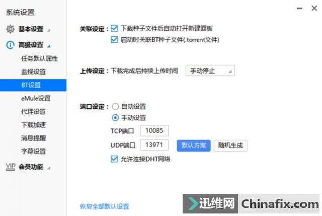

  最重要的一点就是UPNP和端口映射方便,UPNP就是即插即用的意思,这个功能对P2P、一些游戏有非常重要的作用,电脑或者手机的使用请求端口映射,通过UPNP功能就可以自动映射这些端口与外界通信。简单说,迅雷之类的P2P下载和一些网游对这个功能依赖十分大。

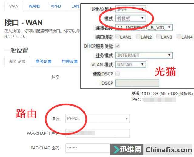

  路由拨号
  相比光猫直接拨号,小编还是强烈推荐用路由拨号。简单说,就是从光猫LAN口连线到路由器的WAN口,运用路由器内置的PPPoE拨号上网(光猫为桥接模式)。相比之下,路由驱动光猫拨号,设置也更丰富,比如UPNP功能一样可以运用,而且还可以避免光猫暴露在网络上(光猫、路由都隐藏起来了)。

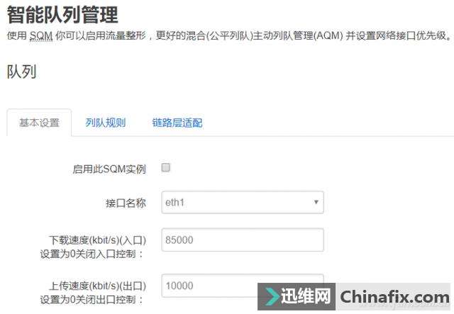

  另外非常重要的一点,路由器基本都具备相似流量控制的功能,可以充分保障局域网内所有设备都可以合理分配到适合的带宽和连接优先级,一边下载一边看在线视频也不会卡到不行,即便是玩游戏也不会影响。

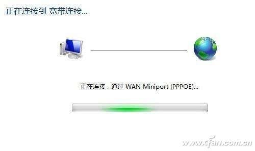

  电脑拨号
  最后就是电脑拨号了,这种方式是最传统的拨号方式,也是基于PPPoE。不过这种方式现在用的非常少,因为家庭网络不仅仅是电脑一个设备运用,手机什么的都需要联网。如果是用电脑拨号上网,还要开无线WiFi共享功能,设置麻烦,运用非常不便。不过这种方式也不是没有优点,路由也好、光猫也罢,拨号上网就是时时在线,有些特殊的情况比如计时宽带的用户,显然电脑拨号上网更合适,毕竟可以自主控制上网时长。
