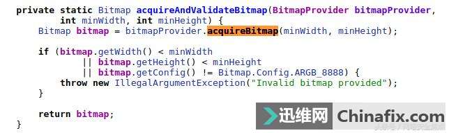

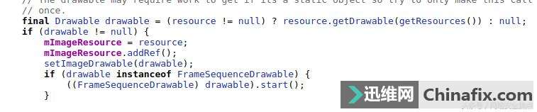

  Android消息运用FrameSequenceDrawable来显示GIF文件。FrameSequence首先构建一个基于GIF文件的位图对象,然后组件运用这个位图来显示GIF。然而,我们看到,acquireAndValidateBitmap函数调用位图中的方式“acquireBitmap”(包含图像文件的像素数据),而不检查它是否有效。
CVE-2017-0780:拒绝服务漏洞可以导致Android信息使用崩溃
  现在,涉及的相关使用程序,可通过Janus平台(htttp://appscan.io)进行查看,搜索相关字符串“FrameSequenceDrawable”可以查看相关使用程序。
  当FrameSequence试图从一个畸形的GIF构建位图时,我们看到“acquireBitmap”函数会失败并返回一个空值。因此,如果另一个模块/组件或变量引用这个空对象,则将触发NPE。
  忧伤的是,Android操作系统和Android信息使用程序都无法处理这个异常。这会导致信息使用在解析MMS中畸形GIF文件时发生崩溃。

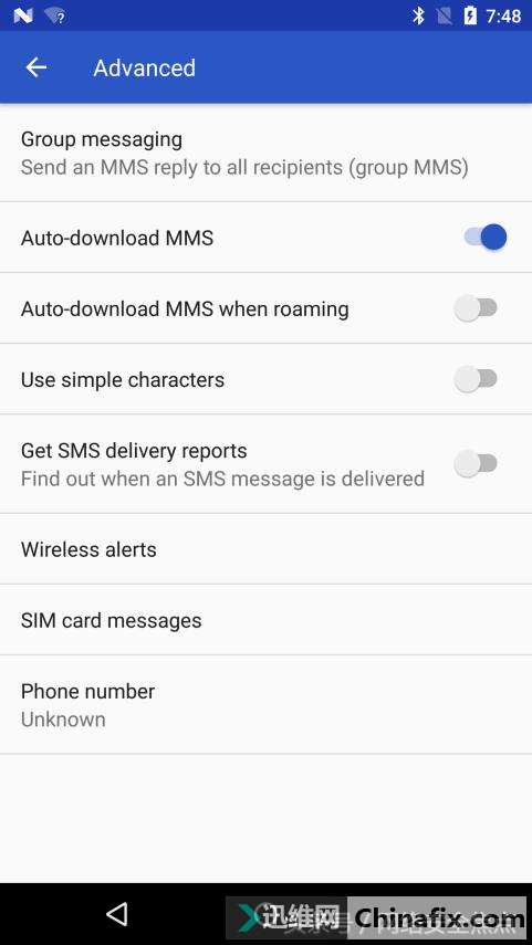

  减轻利用此漏洞的攻击的另一种方式是手动禁用Android信息的“自动下载彩信”功能。或者利用另一种方式,运用不受影响的信息使用程序手动删除恶意MMS文件。
