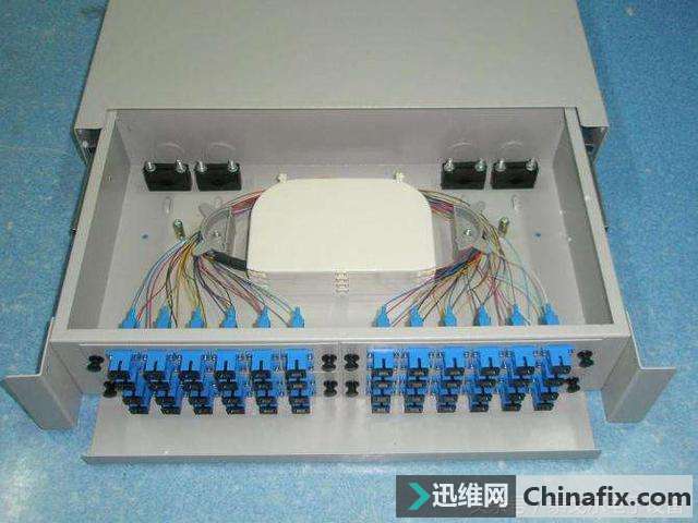

  光纤跳线的结构
  光纤跳线(又称光纤连接器)是指光缆两端都装上连接器 插头 ,用来实现光路活动连接;一端装有插头则称为尾纤。光纤跳线(Optical Fiber Patch Cord/Cable)和同轴 电缆 相似,只是没有网状屏蔽层。中心是光传播的玻璃芯。在多模光纤中,芯的直径是50μm~65μm,大致与人的头发的粗细相当。而单模光纤芯的直径为8μm~10μm。芯外面包围着一层折射率比芯低的玻璃封套,以使光纤保持在芯内。再外面的是一层薄的塑料外套,用来保护封套。
  光纤终端盒是用于通讯行业的,能够收纳尾纤并保护其接头的一种辅助性设施。不知道大家有没有注意到,在室外进行网络布线时常常运用光缆,而室内运用的却是双绞线,两者并不能直接相连接,这时我们就需要用到光纤终端盒来对光缆进行分支并续接到室内线路中。

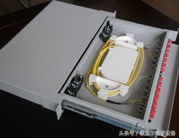

  也就是说,光纤终端盒相当于一个接头,起到了连接光缆与尾纤的作用。先将光缆的端头接入终端盒并与光跳线连接,在经过 交换机 的作用,整条光缆被拆分为一条条的单条光纤,分别完成光纤与光纤之间、光纤与尾纤之间的熔接。成功安装好光纤终端盒后,不仅能使光纤和尾纤受到保护与连结,还能尽可能地减小环境对数据传输的干扰,使其拥有更高的数据传输效率。
  那么光纤终端盒该如何安装运用呢?首先,光纤终端盒一般用于室内,如在室外运用则应做好一些防护措施以防止风雨、曝晒缩短终端盒的运用寿命。第二,光纤终端盒适宜在零下二十五摄氏度到四十摄氏度的温度下工作,如果超出这一范围,终端盒的工作状态可能会受到影响。其次,各项制度和的运用寿命一般在20年左右,为了保证其运用寿命,保存终端盒的环境在温度、湿度、气压等方面都有一定要求:如储存温度最好保持在零下25摄氏度到55摄氏度之间,气压维持在70到106千帕斯卡间,适度也要控制在85%以下。

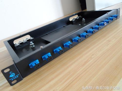

  在安装方面来说,安装时应注意光纤终端盒的安装位置,选择适当的安装方式。一般来说,终端盒的安装位置应高出 地面 (或活动 地板 )0.3米,以留出足够的空间来安装底盒、配适器、外接 插座 电源等部件。在固定终端盒时,可以根据施工现场的具体条件,采用可用膨胀 螺钉 、射钉等不一样的工具与方式。如果需要将装置安装在地面上,应注意接线盒的防水防尘功能,并强化它的抗压、抗震能力。
