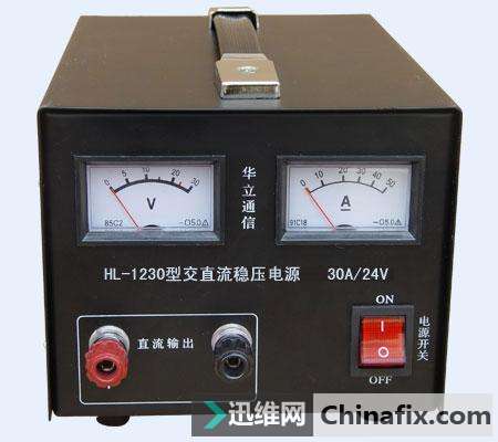

  大致分五大类:
手机维修中常见的问题电流分类
稳压电源
1.加电漏电电流:手机加上稳压电源。没有按下开机键,在电流表上已经有电流指示,而且在10MA以上,出现这种电流反应一般是电源IC引脚脏污或短路引起,拆下重装一遍,即可排除。
2.加电大电流:手机加上稳压电源,没有按下开机键,但电流表指针立即上升到500MA以上的电流指示。这种情况一般是功率放大器或电源IC内部击穿短路引起。需要更换相应的问题器件来搞定。
3.开机大电流:手机加上稳压电源,按下开机键就出现500MA的电流反应,这种情况一般是处理器或电源IC内部破坏,只有更换才能排除。
4.发射大电流:手机在打电话是出现600MA以上的电流反应。这种情况一般是功率放大器本身部分不良引起,只有通过更换排除。
5.软件问题电流:手机加上稳压电源,按下开机键就出现40MA左右的电流反应,但不能开机。这种情况一般是手机软件部分资料出差引起的,只有通过软件仪刷写资料搞定。

24v 30A 电源修手机…………Nb

太笼统了,不是喷你。这得看什么手机
