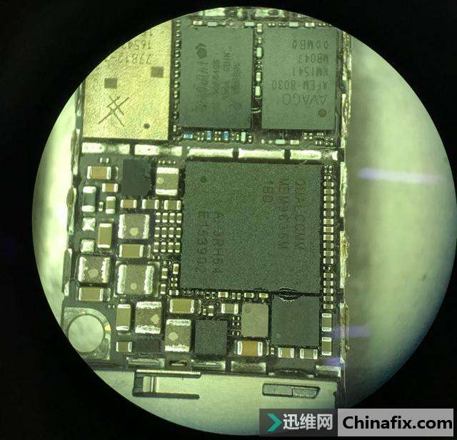

维修iPhone手机6s上网不稳定,无服务,打不了电话过程。
同行拿来一台iPhone
手机
6s,问题点是放移动卡有4g,上网没问题。但是不稳定,经常无服务,也打不了电话。我有进一步检测。发现放联通卡无论2 3 4g网络都是无服务。

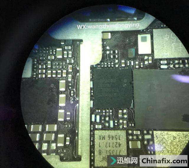

首先这个主板是被同行修过的。显微镜下观察发现基带已经被人重装。本着动过哪里先考虑哪里的选择,我肯定要重新安装下基带。
下面重新安装。
装完后问题依旧。那就不是基带的问题,重新放入手机卡。把自动搜索运营商关闭,发现是无法载入运营商列表的,这种问题一般会有功放芯片。功放供电芯片,天线开关,射频芯片引起。
但是归根到底,射频芯片负责所有的信号处理工作,现在无论移动还是联通都不正常。我们肯定先考虑他们的大总管,射频芯片。把原机射频芯片拆掉,更换一个拆解的射频!
然后重新开机测验,移动正常,联通也好了,维修结束!
修机手工第一,思路一定要清晰,这样才能修好机!
