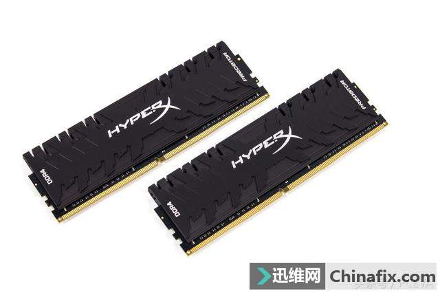

  HyperX的DDR4内存规划为三个系列,面向发烧玩家的Predator掠食者,速度从DDR4-2400至3600;面向主流玩家的Savage,速度从DDR4-2133至3000;面向入门级玩家的FURY,速度从2133至2666。今天我们测评的HyperX Predator系列DDR4-300016GBx2大容量套装产品,是Predator系列中近日的主推型号。
  包装风格和以往的Predator掠食者系列一样,都是红黑配色电竞风格,正面标签上贴有DDR4-3000的速度和2x16GB套装的规格。背面标注了产品型号,以及产品特色。从背面的贴纸下方,可以看到32的字样,说明这套内存运用Hynix颗粒。
  HyperX Predator DDR4-3000内存散热片和以往的Predator内存一样,只有黑色版本,而FURY DDR4系列则有黑、红、白等配色。
HyperX Predator DDR4 3000 16GBx2内存测评

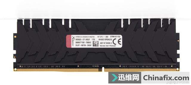

  这款内存型号为HX430C15PB3K2/32,支持XMP,标称速度DDR4-3000 15-17-17-36-2T,电压1.35V,散热片高度42mm,在一些主板上运用时需要注意与14cm的大型散热器的兼容性。这款内存和其它Predator系列内存一样,采用Hynix 8Gb MFR颗粒,单条双面16颗共16GB的容量。

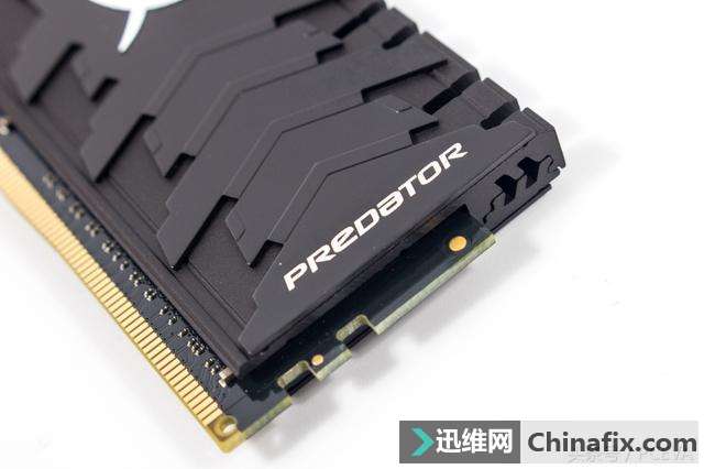

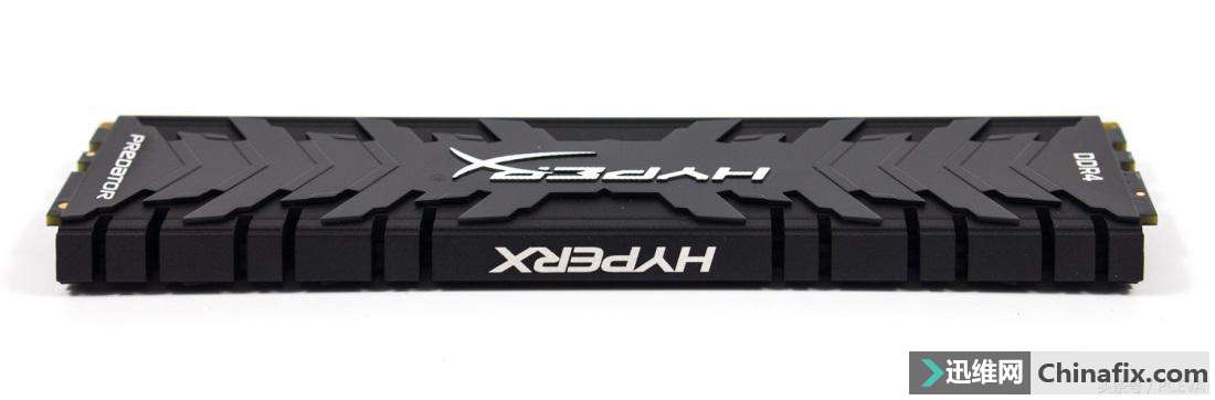

  HyperX Predator内存的散热片工艺与Savage、FURY也不太一样,除了厚度更厚之外,外层的斜线条部分是拉丝铝工艺,内层、顶部和侧面则为磨砂工艺,这也使得Predator系列内存的散热效能要好于Savage和FURY,杰出其面向高端玩家的定位。
  顶部有HyperX的LOGO。

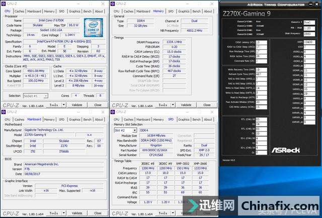

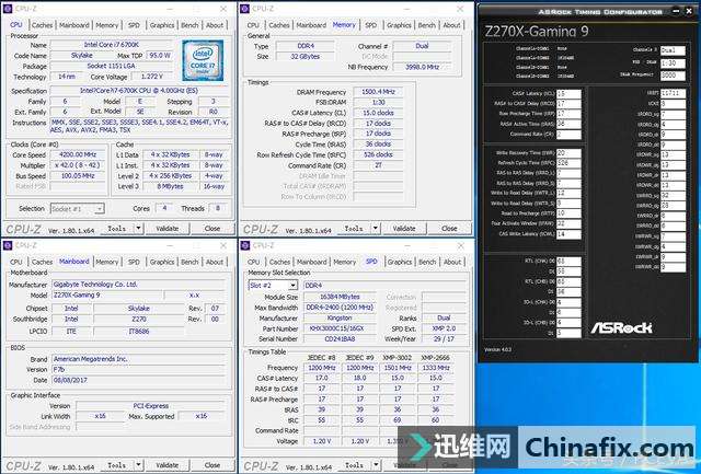

该内存有两套XMP,一套是3000的频率,一套是2666的频率。
3000频率的处理器-Z和TC的截图。可以看到XMP时序还是比较松的。
  2666频率的处理器-Z和TC截图,第一时序是一样的,电压也同样是1.35v(实际1.2v就可以跑)。2666的频率应该是考虑到兼容性的问题而设置。

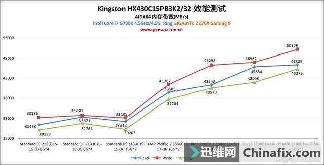

  AIDA64内存带宽测验,2133的同频对比来看,双面8GBx4的命中率还是最高的,性能也是最好,其次双面的16GBx2和单面的8GBx4都差不多。两个XMP的带宽基本表现出了正常值,手动超到3200之后,由于双面16GB的关系,带宽也要比同为3200频率,时序更好的8GBx2的三星单面B Die效能要好些。

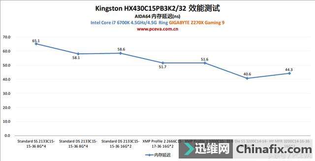

  延迟方面,两个XMP的延迟基本处于同一水平,50ns左右的级别也是大多数Hynix颗粒的典型表现,三星B Die的3200 14-14-34在这里就胜出一截,即使我们手动把Hynix超频到3200,由于时序处于劣势,延迟表现还是没办法赶上三星B Die。

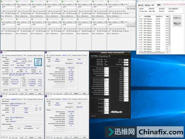

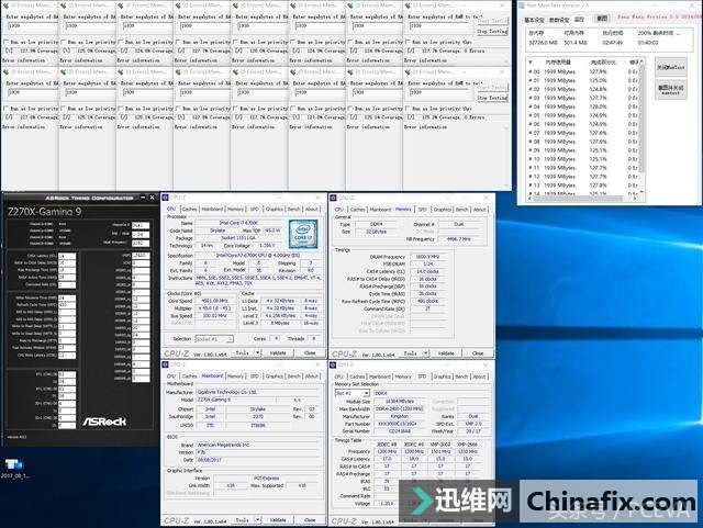

  XMP设置下,Memtest稳定通过。值得一提的是,如果在运用这套内存时碰到问题,最好更新一下主板的BIOS,我们这张Z270X-Gaming 9主板在运用去年11月的BIOS时,这套内存开启XMP是不能开机的,刷新到今年8月的最新版,就没有问题了。
  手动超频我们最高能稳定在3200的频率,时序进一步收到14-16-16,但电压也提到1.57v,对8Gb的Hynix MFR颗粒来说,这表现属于中等偏下水平,毕竟这套内存的频率是Predator系列里较低的一款,加上又是双面的颗粒,这个表现可以理解。

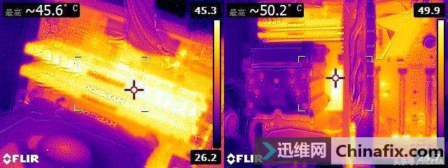

  在室温26度、裸机条件下,用热成像仪扫描工作中的内存和主板温度状况,发现内存在1.57v时运行Memtest压力测验,温度也只是45.6度,表现非常好,而整个系统最热处出现在主板PLX芯片,为50.2度。
