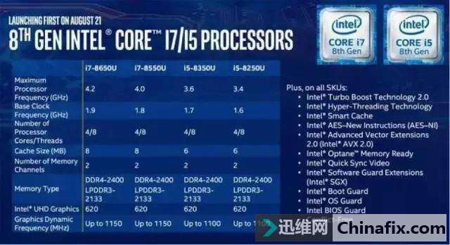

  此次八代酷睿依旧首发笔记本平台。首发的四款均是U后缀的低电压处理器。具体型号包括i7-8650U、i7-8550U、i5-8350U、i5-8250U。桌面平台处理器则会在今年秋季推出,后面陆续还会有面向企业用户以及其它领域的处理器产品推出。

1, 核心数翻倍
  在7代酷睿中,U系列的酷睿i7处理器都是双核四线程,注意这里只说U系列。而到了8代酷睿,i5-8250U、i7-8550U都达到了四核八线程,相比上一代同级别产品翻了一番。
  核心数和线程数翻倍的好处,最直观的体现就是在多任务处理上面,能够大大提升多任务处理的速度。相比于七代i7处理器来说,这也提升了它进行多任务、多线程处理时的性能表现。同时,现在支持多线程的使用越来越普遍,在移动端也开始普及四核无疑会让八代酷睿的电脑在实际使用中都有不错的表现。
2, 频率增加
  就在核心数和线程数翻倍的同时,英特尔还将八代酷睿的频率大幅度提升,尤其是在睿频的最高频率上面。i5-8250U的睿频达到3.4GHz,而i7-8550U睿频能达到4GHz,虽然只是睿频频率的极限,但是这个级别的数字以前也只能在HQ系列的性能版移动端处理器中出现。
  更难能可贵的是在如此高的频率下面, 八代酷睿U系列依旧将TDP功耗控制在15W,与七代同级持平。并没有因为核数和频率的上涨,而增加处理器的发热量。这么来看,八代酷睿处理器的效能是大大提升了。
3, 缓存翻倍
  缓存也是决定处理器性能的重要指标之一,它的大小影响着处理器的工作效率。大家都知道,计算机程序的执行过程是——首先从硬盘执行程序,存放到内存,再给处理器运算与执行。而由于内存和硬盘的速度相比处理器实在慢太多了,所以一般情况下,每执行一个程序处理器都要等待内存和硬盘,而引入缓存技术正是为了搞定这一矛盾,缓存与处理器速度一致,处理器从缓存读取数据相比处理器在内存上读取速度要快得多,从而提升了系统的性能。
  8代U系列中,i5-8350U、i5-8250U都配备6MB的三级缓存,而i7-8650U、i7-8550U的三级缓存就涨到了8MB,与7代酷睿相比三级缓存直接翻倍。在七代处理器当中,酷睿i7-7600U和i7-7500U都是4MB的三级缓存。
4, 内存频率支持增加
  七代U后缀处理器支持的内存频率为DDR4-2133MHz,进化到八代酷睿后能支持DDR4-2400MHz的内存频率。这对于U系列的目标——轻薄笔记本来说是大大有好处的。因为轻薄款的笔记本电脑往往为了追求更长的电池续航时间和更好的便携性,倾向配备核显,内存频率的提升对于共享内存为显存的核显来说运用用的。
八代酷睿提升40%背后的4个小奥秘!
  最后我们再强调一遍,今天我们的内容说的都是第一批上市的八代酷睿产品——U系列,它是针对笔记本电脑规划的移动平台处理器,能够适应移动使用对于轻薄高电池续航的侧重。同时,未来还将有主要面向无风扇、可拆卸的轻薄本的Y系列;U面向性能笔记本和移动工作站的H系列;面向桌面平台S系列。以及,还会有八代酷睿的超频版K系列和针对极限性能的X系列。
  当然,即便是U系列,翻倍的核心数和线程,翻倍的3级缓存,以及更高的频率和内存规格,都足以让八代酷睿有充分的底气告诉消费者——40%性能提升是实打实的。拥有了八代酷睿的用户可以尝试更多先进的操作,或者大负载的运算,提供更多、更快的可能性。
