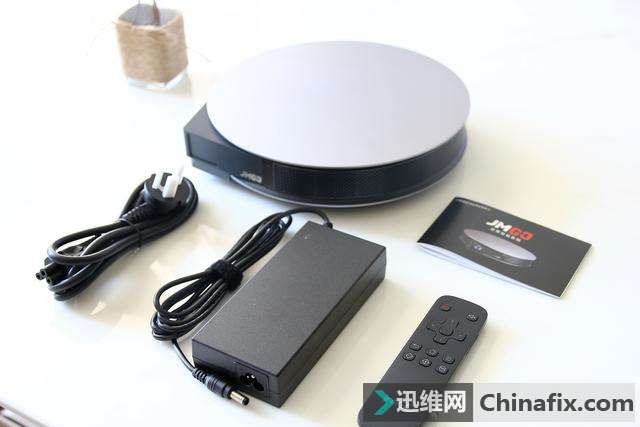

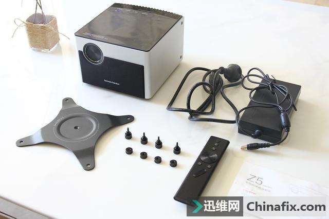

  褪去包装再来看看三者的附件情况,其中厂家默认的标配都差不多,说明书,适配电源,遥控器等,极米多了一个吊装底座,基本上就是必须的附件都会配送,而相似3D眼镜会员卡啥的,这个就看各家的活动情况了,一般活动期间会赠送不错的赠品,大家可以适当关心。标配就是这样了。
三国鼎立,三千级投影仪你选择对了吗?极米坚果微鲸横评

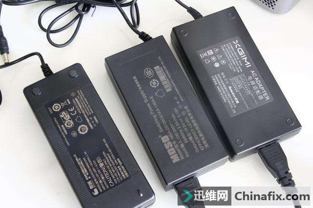

  一起来看看电源适配器,三者电源输出均为19V 6A左右,比较有意思的是极米和微鲸都有自己的品牌标识,坚果似乎不在乎,直接采购的第三方电源适配器连换标都懒得做吗?

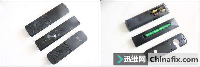

  遥控器方面,三者的造型也是各异,比较容易吸引到我的是极米的遥控器,颇具造型感,底部的对焦与音量切换拨杆做得极为细致,通过遥控器能发现一个重要的情况,那就是只有坚果没有专门配备语音按键,这说明坚果不支持语音识别系统,而极米Z5和微鲸F1均支持语音功能,这在输入和搜索方面能够有很大的帮助。

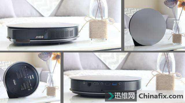

  微鲸F1,首先是拿到这款产品的时候感觉比较轻巧,没有极米Z5那么厚实,材质方面也并非金属,只是做了金属拉丝效果的塑料外壳,所以轻巧就很顺理成章了,不过好在便携起来还是不错的。单手抓起毫不费力。外观方面F1采用的中规中矩的“广式月饼盒”造型,并没有规划镜头盖,所以有一定程度误触镜头的可能,整体而言趋向于简约美吧。
  极果G3,对于极果的产品印象中在外观规划上还是比较鹤立鸡群的,独有外观规划中还是能够吸引不少用户围观的,G3这款产品采用了一个圆饼造型,在投影灯泡部分做了一个凸起规划,还是蛮有个性的,规划有镜头盖,不过值得一提的是自动开启和关闭的时候,“咔咔”声音有点夸张,不知道是个例还是工艺精细程度不达标,实际体验没有极米Z5那种关闭打开的顺滑无声。外壳采用的为塑料材质,顶部开关键按键隐藏在中间还是蛮有个性的。
  还是那句话,外观方面不做过多的评价,萝卜白菜各有所爱,我个人觉得坚果G3的外观造型更另类一些,极米Z5、和微鲸外观方面比较中规中矩;而细看做工的话,极米Z5比较近乎完美,坚果G3和微鲸F1次之。

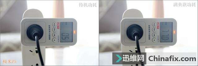

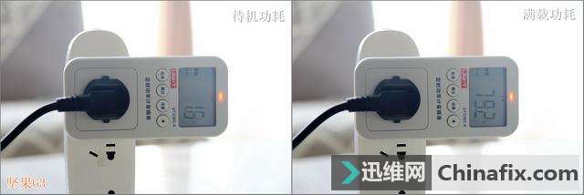

  首先用到的是电量计,测验的方面主要是待机功耗和满载功耗;毕竟有不少网友喜欢连着设备不断电,这个测验一来告诉大家关机不代表没有能耗,二来看看三款产品的真是能耗情况。首先是极米Z5待机功耗为0.5瓦特,满载为77瓦特;极果G3待机为1.6瓦特,满载为79.2瓦特;微鲸F1待机功耗为0(此仪器检测不到功率),满载为71.7瓦特;
  看到这里大家应该知道了真是能耗情况,有些用户会说为什么极米和坚果待机会有能耗而微鲸没有呢,很简单,极米Z5有独立的音乐模块和要保持蓝牙模块的低功耗待机,可以独立运行,很可能这0.5瓦特就是这里的能耗,因为随时待命为用户提供服务,而坚果并没有独立音乐模块,不过通电后G3的中间部分灯是亮的,表面有能耗存在,只是1.6瓦特的能耗是不是有点过呀?
  那么问题来了,他们待机会不会很耗电?这么说把,1瓦特平均每小时用0.001度电,也就是说1000小时才消耗一度电,而一个月大约744小时,也就是说他们待机一个月一度电都用不到,所以不用担心,我们心里有个底就行。在能耗测验方面微鲸F1貌似最省电,极米次之,坚果相对最耗电。

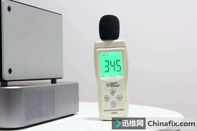

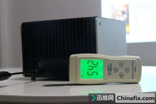

  用过不少投影产品,生活中也经常被噪音烦恼,尤其是夜深人静的时候邻居家开个空调都能够影响到我的休息;对于投影产品而言,有排风系统就意味这又噪音存在,那么是不是会影响到我们呢?这里不谈官方数据,我们来点实际体验数据吧,首先是测验一个环境噪音,大约在34.5分贝。
  首先是极米Z5,观察得到出风口的噪音为最大噪音点,测验点选在离噪音点2cm距离,后同;实测为54.2分贝,个人感受是比较稳定舒适的声音,白天听不到,晚上听也比较随和。

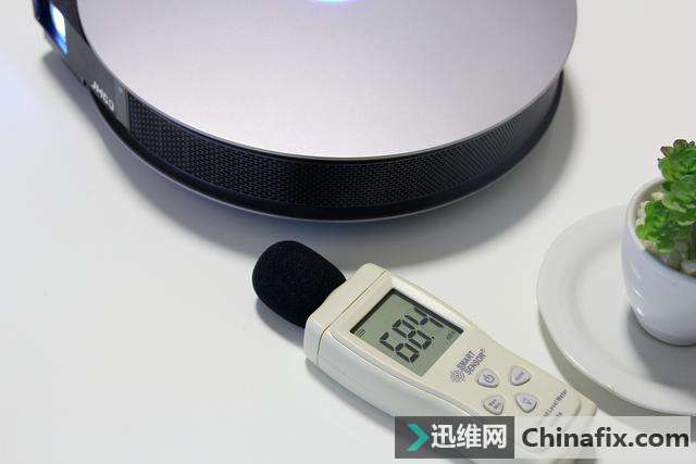

  极果G3,没法发这里是做的横评,G3的噪音实在是太不敢恭维了,68.4分贝,简直逼疯。。。开机整个都是维持在68分贝左右的噪音,国家其标准在白天是60分贝、夜间是50分贝;而68.4严重超出标准,这方面坚果真心要好好的学习学习了,晚上我根本不敢开着看电影,这声音让人心烦。

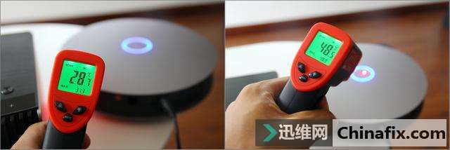

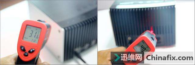

  测验方式为首先运行40分钟后取得测验值,室内温度约为29℃,选取两个测验点,一个为出风口测验点另一个为最高温度点进行测验,如下图:
  通过实测图能够看出,坚果和微鲸的在出风口的温度都比较低,实际感受也如此,但是我去检查表面温度时发现,壳体上的温度远远大于出风口温度,这说明一个问题,风道规划有问题!按道理出风口的温度最高才符合真正的风道规划,热量才能够顺利排出,而坚果最高温度为中心按键上,达到48℃之高。微鲸表面也达到40摄氏度。而我们回看极米Z5 表面温度最高为31摄氏度,出风口为40摄氏度,这说明极米的风道规划是优秀的,能够顺利排出内部温度。

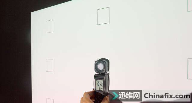

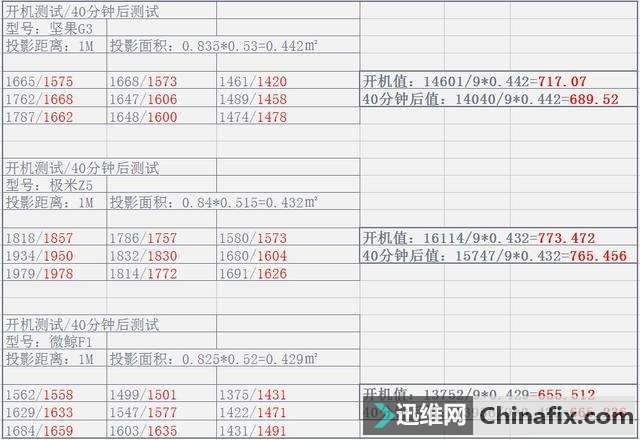

  流明亮度测验,绝对是投影仪最关键的测验之一,毕竟能不能够在白天有效的观影,亮度流明是关键原因;测验方式采用九点测验法,开机测验和运行40分钟后测验两种情况的亮度对比;投影距离为1m,分别测验九个点的亮度情况并记录,测验方式为9点照度相加处理9乘以投射画面积的值。
  通过测验后得出的数值如上图,能够看出,亮度方面差别还是有的,极米Z5最高773.472,最低为微鲸F1只有655.512;而开机四十分钟后亮度衰减最快的是G3,衰减28点,极米Z5相对比较平稳,微鲸F1反倒有提升。这里仅仅代表自己的测验数据,尽可能三者在同一环境下测验,但没有专业的测验环境和技术支持,所测数据不做理论依据,仅仅参考,请知晓!

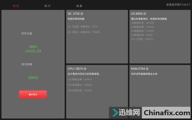

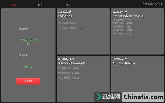

极米Z5搭载Mstar 6A838 Cortex-A53 四核64位 1.7GHz处理器,2GB内存+16GB闪存;
坚果G3搭载Amlogic T886四核处理器以及GPU为Mali450 ,2GB运行内存+16GB闪存;
微鲸F1搭载64bit Cortex A53 双核 1.2GHz以及GPU为Mali450,1GB运行内存+8GB闪存
  性能方面通过测验图能够看出极米Z5和坚果G3配置相差不大,在安兔兔上都能图片3W分,而微鲸F1最大的痛点应该就是硬件部分了把,1GB+8GB的组合,双核心有些力不从心,得分为18871分,不过在运用过程中,并没有显著卡慢,播放4K也比较顺畅,或许现在真的生活在一个性能过剩的年代?

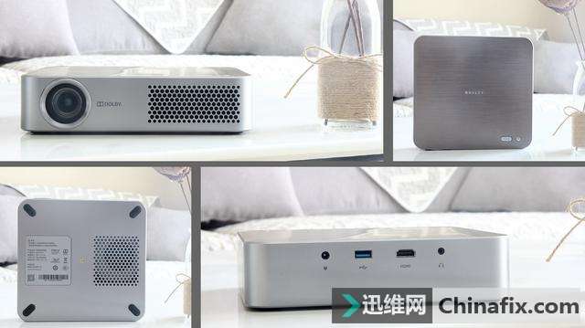

  三款产品的在扩展接口上都算是该有的都有了,但在丰富程度上就各异了,首先能看出微鲸F1的接口是最少的,只有电源接口,USB3.0X1,HDMIX1,和音频数据接口四个扩展口;坚果G3接口相对要丰富一些,在F1的基础上增加了网线接口和一个USB2.0接口以及一个AV接口;而极米Z5接口上更加丰富,在F1的基础上增加了一个usb2.0接口,网线接口,光纤接口和多一个HDMI接口。扩展接口的丰富能够为用户带来不一样场合的方便,当然前提是你要用得上才有真正的作用。
