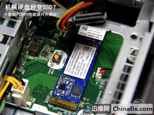

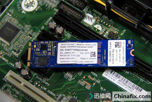

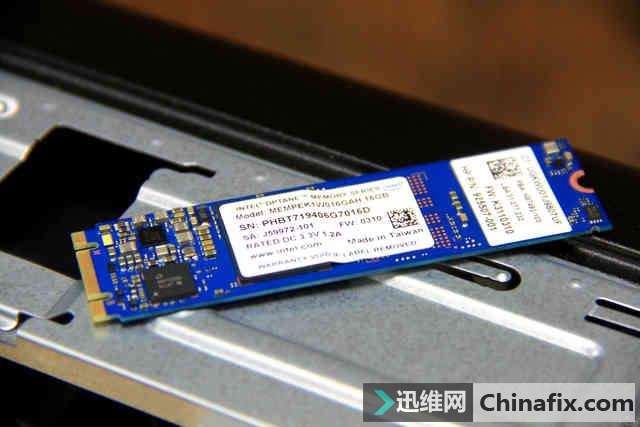

  一、什么是傲腾内存(Optane Memory)?

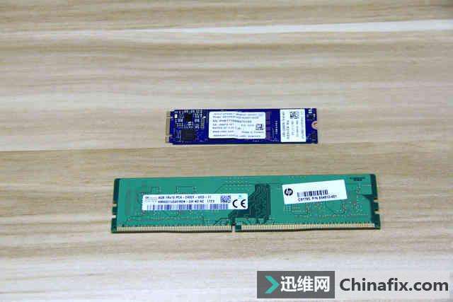

  实际上,我们将Optane Memory称之为傲腾内存其实并不太准确,因为从原理上来看,Optane Memory的本质上是一种低延迟的M.2 NVMe SSD,主要是搭配机械硬盘,作为高速的缓存来运用。所以它更像是一个闪存加速盘,称其为傲腾闪存可能更加贴切一些。此外,从储存介质和产品形态上看,傲腾内存也与传统内存大为不一样,倒是在外形上与小容量的M.2 SSD有些神似。
机械硬盘秒变SSD?傲腾内存PC性能提升大揭秘!
  在规格方面,傲腾内存采用了M.2 2280单面规格规划,搭载一颗或两颗单Die封装的3D XPoint芯片,20nm工艺制造,总容量提供16GB、32GB两种,仅支持PCI-E 3.0x2通道。性能方面,QD4连续读写速度1200、280MB/s,随机读写速度30万、7万IOPS,功耗方面待机0.9-1.2W,读写3.5W。同时,Intel官方表示,运用傲腾内存后,办公软件速度提升6倍,游戏加载速度1.2倍,系统启动速度加快2倍。

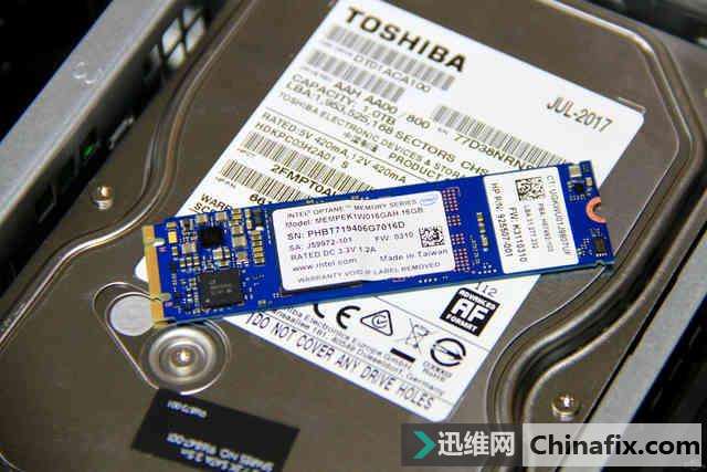

  傲腾内存主要搭配独立的HDD机械硬盘、也可以辅助SSD+HDD的组合,但傲腾+SSD的组合加速意义不大。值得一提的是,现在傲腾内存只能用于第七代酷睿处理器和200系列主板组成的平台,并且不支持32位的操作系统。对于最新的第八代酷睿处理器现在可能不太适用,但不排除未来兼容的可能。
  二、傲腾内存用来做什么?
  我们首先要明确的是,傲腾内存既不能取代传统内存,也不代替固态硬盘。它占用了主板上的一个M.2接口,并且要配合机械硬盘运用,这款产品的主要作用是给机械硬盘提速,并且只针对机械硬盘,对SSD的提升效果并不显著。从PC用户的角度来说,运用这款产品可以体验到更快的开机速度、更快的软启动、更快的游戏加载等一系列速度方面的提升,简而言之,就是让HDD用户可以获得固态硬盘般的运用体验。

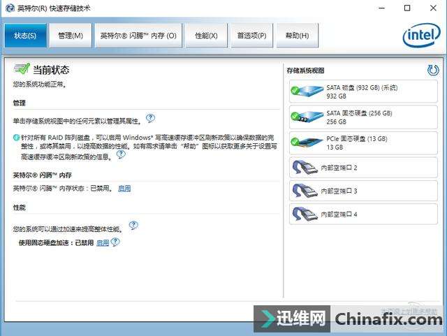

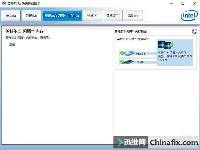

  如果你的PC已经内置了傲腾内存,那么只需找到英特尔(R)快速储存技术工具,并确保英特尔 傲腾内存为启用状态即可,如果需要禁用的话也可以直接选择。(自己安装傲腾内存的用户需要激活并下载相应的驱动程序。)

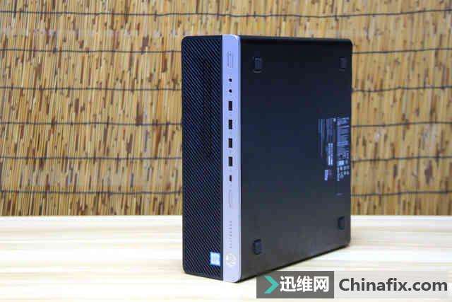

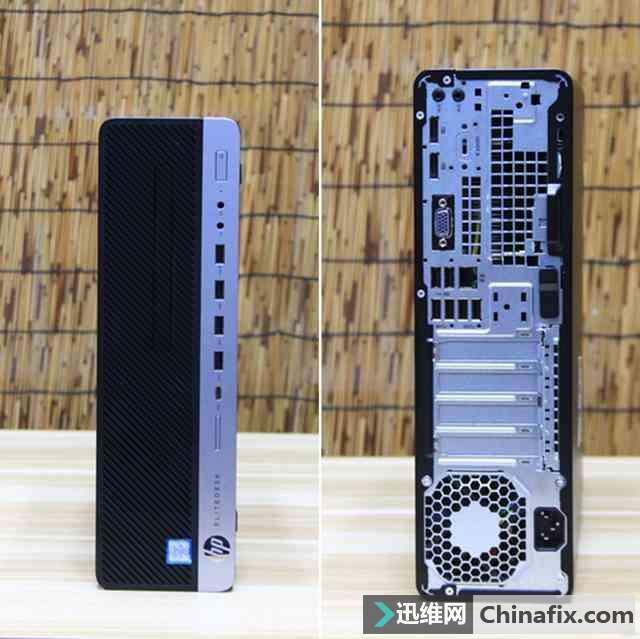

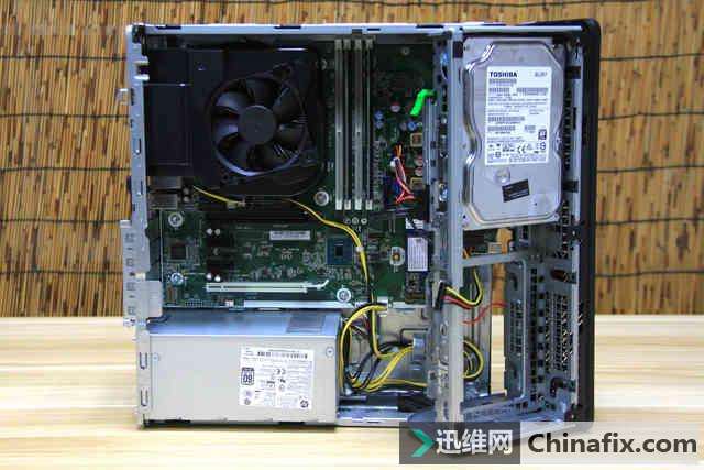

  从配置上来看,HP EliteDesk 800 G3是一款标准的商用主机,硬件方面搭载了Intel Core i5-7500处理器,8GB DDR4内存,尽管没有内置固态硬盘,但采用了傲腾+HDD的储存组合,所以性能方面的表现依旧令人期待。
  这款小型台式主机设置了丰富的机身接口,机身正面的Type-C和背面的DisplayPort、VGA接口的规划极具特色,可以满足日常工作中的各类扩展需要。同时,内置的安全软件也可以有效保护数据和财产的安全,很适合作为专业商用办公设备运用。

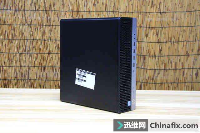

  此外,这款产品的拆卸也非常方便,易拆卸的机身侧板以及折叠式的内部支架也让日常维护和修理变得更加方便。

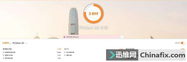

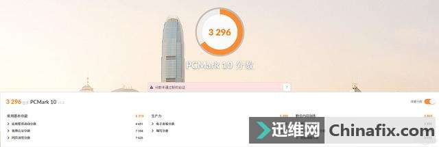

  ●PCMark 10基准测验
  本次测验对象为Toshiba1TB HDD、傲腾内存+Toshiba1TB HDD、Crucial 275GB SATA3 SSD+Toshiba1TB HDD在内的三种不一样储存设备组合。
  在具体测验之前,我们先来看看傲腾内存对PC综合性能方面的提升,我们分别对在同一个平台下两种不一样的储存组合(单HDD、傲腾+HDD)进行了PCMark 10基准测验,最终得到的综合性能分数为3296(单HDD)和3899(傲腾+HDD),可见傲腾对PC综合性能的提升是比较显著的。

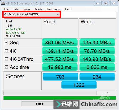

  ASS SSD Benchmark测验
  在硬盘传输速度测验方面,可以看到加了傲腾内存的机械硬盘在读取能力上确实有了很大改善,861.96MB/s的连续读取速度甚至高于SATA3的SSD,而且综合分数方面也更加出色。不过,傲腾内存对HDD的写入能力的提升有限,只是略高于一般机械硬盘的水平。

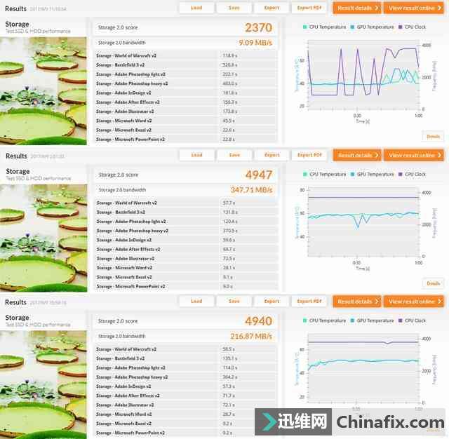

  PCMark 8储存测验
  PCMark 8的储存测验侧重于储存设备间的真实性能不一样,如下图所示(顺序依次为:HDD:2370、傲腾+HDD:4947、HDD+SSD:4940),加了傲腾内存的机械硬盘在储存性能上有了很大的提升,综合分数基本上和SATA3 SSD持平。

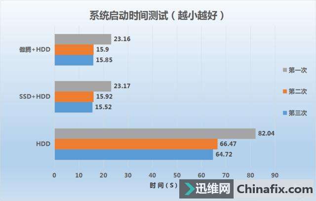

  系统启动时间测验
  以电源开关按下作为开始,该项目主要测验系统启动所花费的时间。

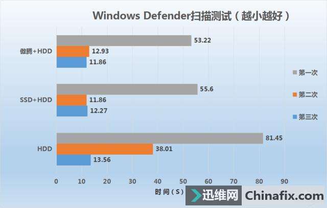

  Win Defender扫描测验
  运用Win Defender对Win文件夹下的52251个文件进行安全扫描,该项目主要测验进行病毒和安全漏洞扫描需要消耗的时间。

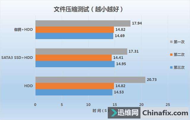

  文件压缩和解压测验
  文档压缩:运用Winzip将总容量为397MB的215个文件压缩成一个ZIP文档,该项目用来测验压缩或解压缩大量文件需要的时间。

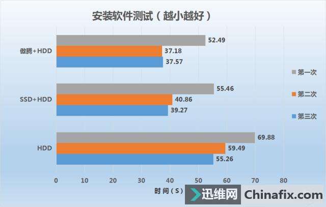

  安装软件测验
  安装Apple iTune 12(64位)所需时间,该项目用来测验安装小型工具软件所消耗的时间。

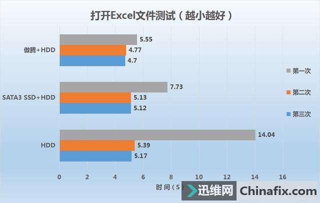

  打开Excel文件测验
  打开一个39MB的Excel文件所需要的时间,该项目主要测验打开大型Office程序所花费的时间。

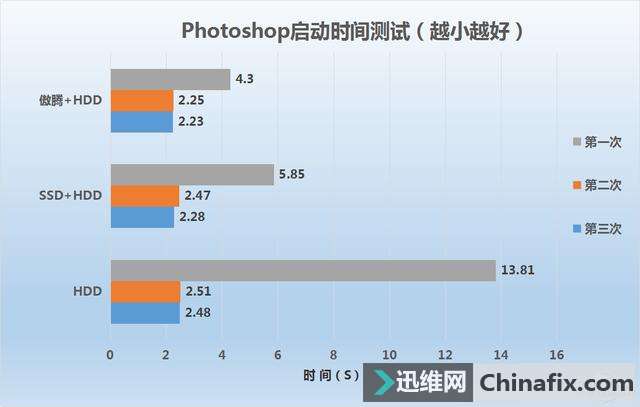

  Photoshop启动测验
  启动Photoshop所需要的时间,该项目用来测验常用软件的启动速度。

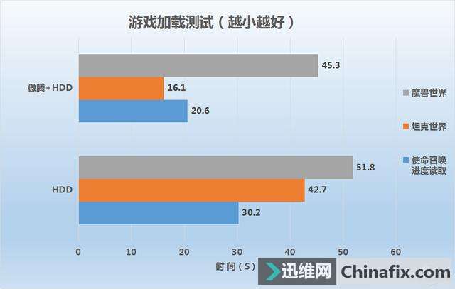

  游戏加载测验
  由于游戏需要的储存空间比较庞大,即便是运用固态硬盘的系统也往往将游戏保存在机械硬盘分区上,因此基于英特尔傲腾内存的系统相与固态硬盘+机械硬盘的系统相比,也具有一定的优势。
  从上面的对比中可以看到,相比普通机械硬盘,傲腾内存的确给PC性能方面带来了显著的提升,在一些项目中的表现甚至超过了SATA3 SSD。从测验数据的来看,傲腾带来的性能提升基本上和SATA3 SSD是差不多的,但与NVMe SSD还有一定距离。
