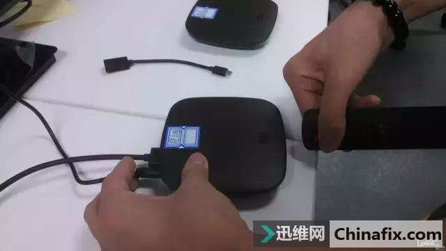

  一、以小米盒子为例,首先断开电视盒子电源。
最新电视盒子双清教程!轻松搞定升级失败、自动重新启动症状!
  二、同时按住遥控器"首页"+"菜单",然后连接电源(连接电源时请勿松开"首页键"+"菜单键")

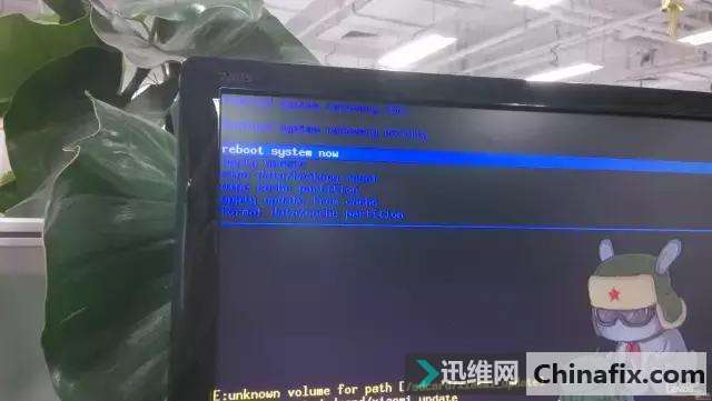

  三、按住遥控器"首页"+"菜单",直至出现图中画面,松开按键。
  四、选择第三项"wipe data/factory reset"选项:

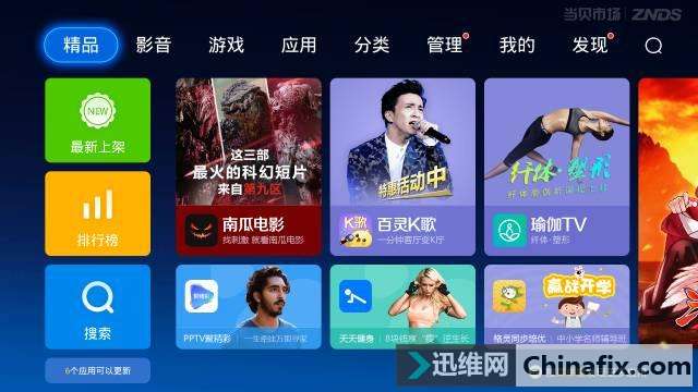

  怎么样?是不是超级简单?你学会了吗?不过双清后电视盒子之前下载的软件都将清除。所以如果你想观看更多的电视、电影资源,可以下载当贝市场安装当贝影视快搜等TV端视频软件来扩展资源。
