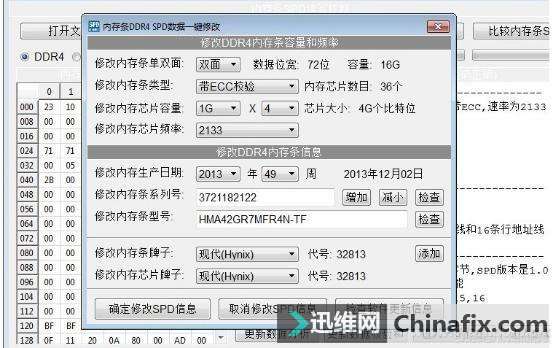

SPD是内存上面的一个可擦写的ROM,里面记录了该内存的许多重要信息,诸如内存的芯片及模组厂商、工作频率、工作电压、速度、容量、电压,行/列地址带宽以及时序等参数。SPD信息一般都是在出厂前,由内存模组制造商根据内存芯片的实际性能写入到ROM芯片中的,这些可以通过处理器-Z或者AIDA64之类的检测工具查询到。
内存的奥秘 这些你知道多少?
这东西相当于主板的BIOS,假内存之所以可以瞒天过海,就是因为有不法商人利用特殊工具抄写了一份内存的身份信息。
内存的奥秘 这些你知道多少?
通过特殊的工具+软件,假内存可以写入任何品牌的名称、序列号、型号,甚至是不切实际的频率(低频内存强写高频参数)。

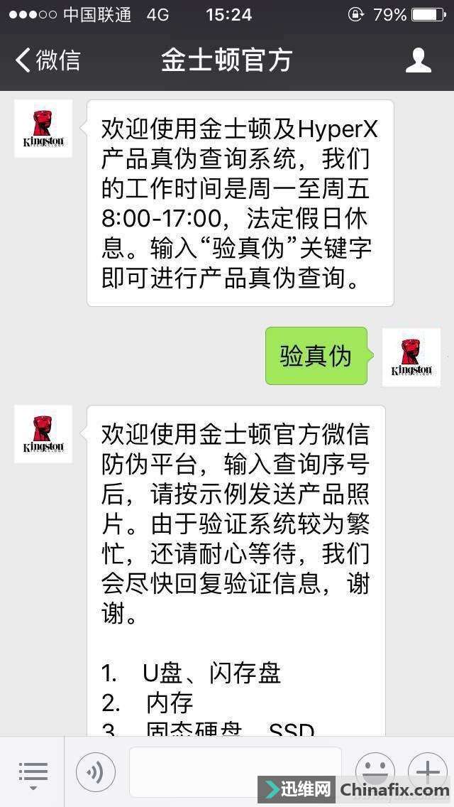

说到这里也许会有人问,那该怎么辨别呢?实话实说,比较难,要知道有些不法商家完全可以找地下工厂加工出逼真的防伪标签。就现在而言,小编知道唯一一个可以有效防范的就是金士顿,估计是因为树大招风,所以被仿冒得多了之后,金士顿推出了一套包括微信在内的防伪验真体系,比单纯的防伪标签好使多了。

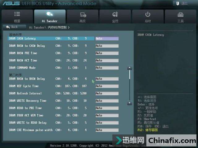

不仅是频率,不知道大家注意到没有,小编前面的内存信息贴图里还有一些奇奇怪怪的参数,比如“CL-tRCD-tRP-tRAS”这些,统称为时序。对于进阶玩家来说,这些时序参数的调教也是优化内存的关键。
CL:列寻址所需要的时钟周期(周期的数量表示延迟的长短)
tRCD:行寻址和列寻址时钟周期的差值
tRP:在下一个储存周期到来前,预充电需要的时钟周期
tRAS:对某行的数据进行储存时,从操作开始到寻址结束需要的总时间周期
通过在主板BIOS中手动调整这些时序参数,可以一定程序上改善内存性能,但是,这也容易造成系统的不稳定,毕竟内存厂商给出的默认值是比较保守、但是有保障的。

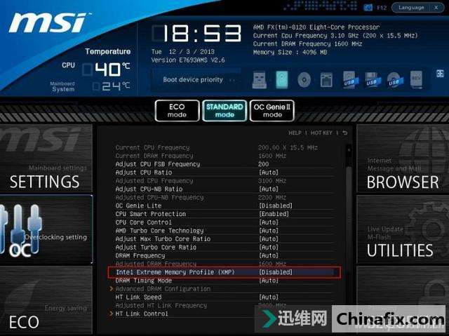

很多小伙伴会说,这些太难我完全不懂啊,但是又想拥有这些高级优化的效果。这种情况其实也不是没的选——但是要多花一点点钱,购买XMP认证的内存。
XMP与手动超频、优化效果基本无异,所以可将其看作为内存的自动超频技术。但凡支持Intel的XMP标准内存,都预存了两组时序设定值和频率,这样一来,通过这种认证机制,内存可以运行在更高效的设置下,提升性能。可别小看时序优化的作用,一般可以带来至少5%~10%的内存性能提升呢!
