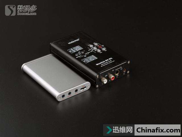

Musiland 乐之邦 Monitor 06 Plus USB声卡-对比06MX
由ES9028Q2M核心解码+双SuperAMP100平衡输出带来的优异耳机驱动力,以及核心架构改进带来的数字音质提升,稳定性和易用性的改进、方便的音量调节功能也让Monitor 06 Plus成为乐之邦在近年来难得的一款在音质、外观和稳定性上表现均衡的USB声卡产品。相信Soomal的读者们通过两篇测评对这款声卡的音质表现已经有了较为直观的了解。

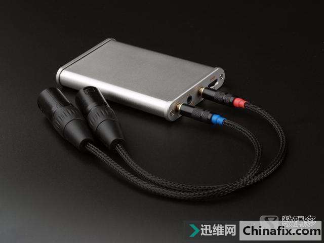

Musiland 乐之邦 Monitor 06 Plus USB声卡-3.5mm平衡接口 to 3pin XLR平衡转接线
尽管06Plus在规划上并没有针对手机等移动平台优化,亦非以此为卖点宣传,但从现在市场反馈来看,至少有一半以上的购买者这款声卡是以手机为主力平台运用的,许多有购买意愿的读者也表达了希望看到搭配手机运用时的音质表现和运用是否稳定等。此外,不少人家里都有一两台由于硬件性能落后而闲置的老手机,搭配上06Plus成为播放器在便携性上也并没有比各种“砖头”大多少,旧物利用岂不美哉。

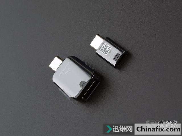

Samsung 三星 Galaxy S8+[SM-GM9550]智能手机 - USB OTG和MicroUSB转Type-C转接头
![USB声卡解码器连接安卓手机时问题的出现和分析[一] 乐之邦USB声卡和解码器连接的问题 [Soomal]](http://ftp.chinafix.com/portal/201709/09/090939au8tlr9ulupd8123.jpg)

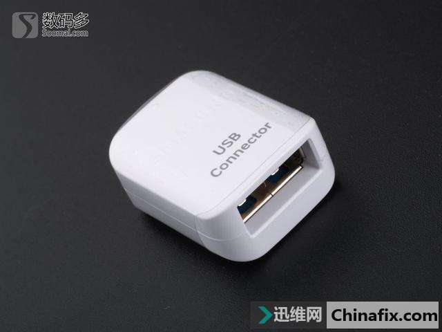

Samsung 三星 Galaxy S7 Edge智能手机 - USB OTG转换器
由于06Plus的标配附件中并没有提供给手机适配的OTG转换线,仅有一根标准的Micro数据线,要连接手机首先就是找到相应的数据线或者转接头了。现在来说主流的手机接口有三种:Android阵营较老一些的MicroUSB,现在新手机主要运用的Type-C以及苹果iOS设备的Lighting接口。一般来说,最廉价的搞定方案就是首先转成标准USB后再连接普通的MicroUSB运用,例如三星手机一般就会比较厚道地赠送一个OTG转接头。另外还有一种可以增加额外供电的Y字形USB OTG线,也是可以运用的。

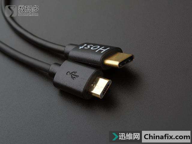

Musiland 乐之邦 Monitor 06 Plus USB声卡 - 专门购买的Type-C转MicroUSB线

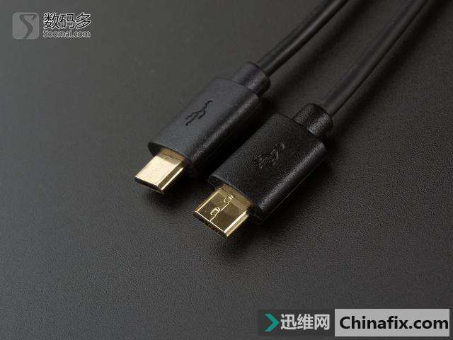

Musiland 乐之邦 Monitor 06 Plus USB声卡 - 专门购买的Micro数据线

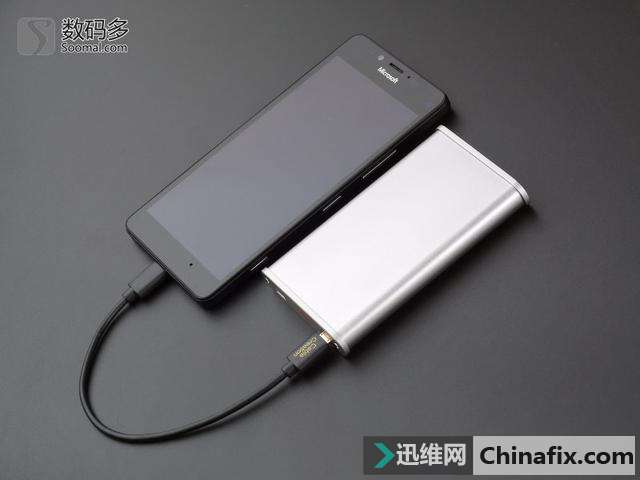

Musiland 乐之邦 Monitor 06 Plus USB声卡 - 连接微软Lumia 950

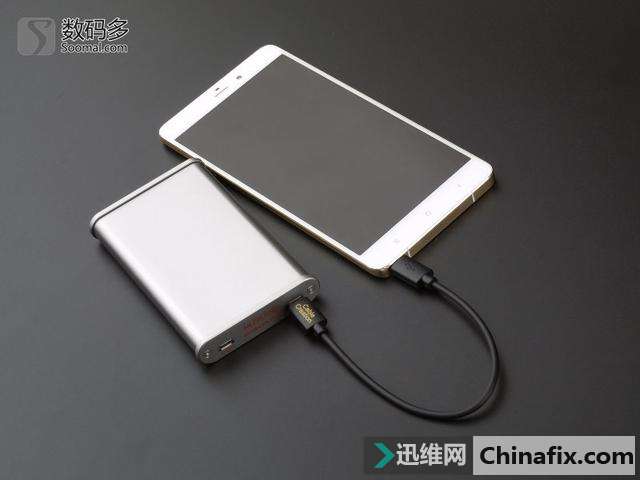

Musiland 乐之邦 Monitor 06 Plus USB声卡 - 连接小米Note Pro
但就美观程度来说,专门购买一根较短的专用OTG数据线是更好的选择,用户可以根据自己的搭配手选择Type-C转MicroUSB或双头MicroUSB的线,这类线缆使用范围有限,但还是可以通过网购轻易买到的。这类线缆根据品牌、长度等原因,售价从10元到50元人民币不等,而我们购买用于测验的这几根数据线属于中规中矩的价格,售价在20-25元之间。 苹果iOS设备:从音质和外观规划上,一些过气的苹果iOS设备同样也是搭配06Plus的不错选择,不过需要搭配苹果官方的Camera Kit转换线运用,并需要外接供电,外观和便携性相对安卓手机会有些打折扣。

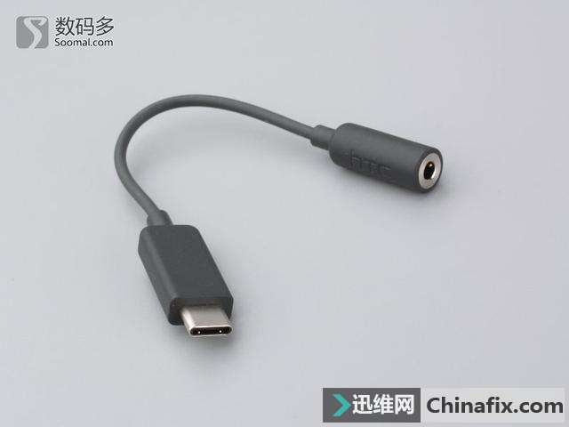

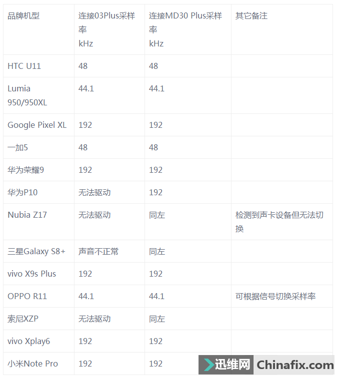

在[Doc]Link=00007457[/Doc]中,我们运用了一台三星的S6 Edge[系统更新至Android7]安装海贝音乐使用进行理论音质测验和实听平台,效果令人满意。但手机硬件花样很多,不一样品牌间系统的不一样也很大,那么是否所有安卓手机连接06Plus时都能正常运用呢?由于06Plus不能显示当前工作采样率,因此我们运用一台03 Plus经过SPDIF数字输出至MD30 Plus进行系统采样率显示辅助,另外MD30 Plus自身的USB功能也兼容UAC2音频标准,对供电要求也相对宽松一些,因此也是我们连接参考的对象之一。 可以看出,并不是所有的安卓手机都可以外接USB声卡运用,比较令人意外的是索尼的Xperia XZ Premium和中兴努比亚Z17居然无法连接乐之邦的设备,但是在搭配HTC U11的耳机线时这两款手机是可以正常运用的。另外经过进一步组合搭配测验,03Plus和06Plus在相同Android设备下表现基本一致。
![USB声卡解码器连接安卓手机时问题的出现和分析[一] 乐之邦USB声卡和解码器连接的问题 [Soomal]](http://ftp.chinafix.com/portal/201709/09/090940yrrjtjdjzsln7196.jpg)
HTC U11智能手机 - USB Type-C至3.5mm模拟耳机输出转换线
以上这些手机绝大多数在连接乐之邦声卡后锁定了单一的播放采样率,也就是表格中的显示数值。只不过锁定的频率和手机自身的模拟输出有所不一样,其中Android设备多数是锁定在192kHz下,这也意味着常见的44.1kHz采样的音乐亦会以非整数倍重采样至192kHz播放。在这里要强调的是,无论是提升还是降低播放采样率,非整数倍的重采样和频率转换是必须避免的,否则会难免带来音质的劣化,这也就是Soomal经常提起的Android SRC问题。 有读者曾在Soomal留言表示自用的乐之邦Monitor 07MP在连接手机时显示的是192kHz,并以此认为没有SRC的看法是错误的,实际上即使SRC至192kHz,这种看似“升频”可能带来的音质劣化同样是显著的,而且相较于44.1kHz转换到48kHz的SRC带来的问题还要相对显著一些,其整体声音变得非常粗糙僵硬,但这会让部分用户会误以为这是声卡在连接手机时相较于PC电脑带来的音质损失,而非SRC所致。
而过气的WinPhone平台则是另一种情况,虽然Win支持UAC并且内置的WASAPI接口是支持高清音频和采样率切换的,但是系统内置的Groove采用的依旧是默认音频接口[DirectSound],采样率统一至44.1kHz播放。由于WP用户已经少得可怜,自然也不太会有人考虑开发调用WASAPI音频接口的播放使用了[更新: Foobar2000 for mobile支持WASAPI]。只不过在运用网易云这类以44.1kHz为主的云音乐使用时,音质表现是正常的。

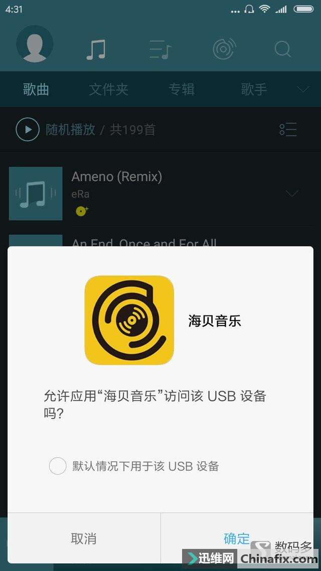

海贝音乐使用
尽管在安卓手机下,用户确实可以通过安装海贝音乐等第三方使用接管USB音频驱动,避免SRC以及实现高清音频播放功能。但现实是很大一部分手机用户已经养成了运用云音乐使用的习惯,虽然本地文件播放的海贝音乐可以接管系统的USB声卡驱动进行采样率转换以保证音质,但这类云音乐用户依然是拒绝的,也就意味着在云音乐、视频使用下无法正常发挥乐之邦USB声卡的音质水平。
