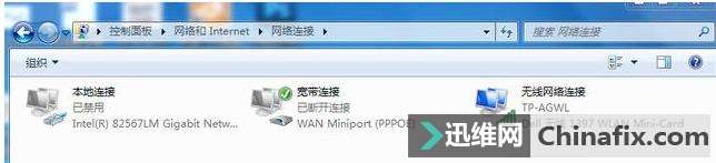

1、检查无线网卡是否禁用:
搞定笔记本电脑无法搜索网络的具体步骤
  右击桌面的“网络”—“属性”—“更改适配器设置”就可以看到无线网卡。如果被禁用,可右击网线网络设置为“启动”。

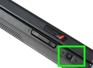

  3、检查笔记本上得硬件开关:
搞定笔记本电脑无法搜索网络的具体步骤

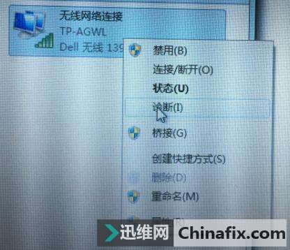

  4、右击无线网卡的诊断功能,运气好的话,就可以一步轻松搞定哦!
搞定笔记本电脑无法搜索网络的具体步骤
  一般在笔记本前方或者侧面。 接着检查一下软件开关,按Fn+F5(无线信号标志)
