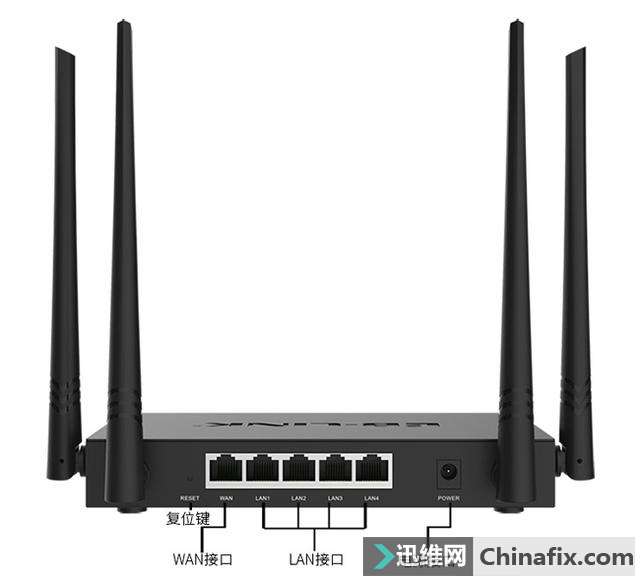

  路由器接口如下:
路由器问题排查|看指示灯为路由器把脉
  路由器指示灯如下:
路由器问题排查|看指示灯为路由器把脉
  一般无线路由器主要包括电源接口、USB口、复位按钮(Reset键)、WAN口、LAN端口。
  路由器的指示灯和接口大体上是一一对应的,而且一般都是在正面,方便用户直接运用查看!
  其中LAN端口主要用来连接电脑,WAN端口用来连接外部网线,复位按钮用来恢复出厂默认设置~
  一般路由器的大致接法就是WAN口用来连接光猫或入户网线,LAN口用来连接电脑之类的设备!
