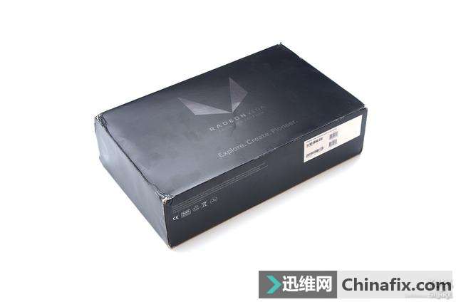

AMD Vega Frontier Edition 外包装采用低调的素黑色包装风格
AMD Vega Frontier Edition测评
AMD Vega Frontier Edition 内包装

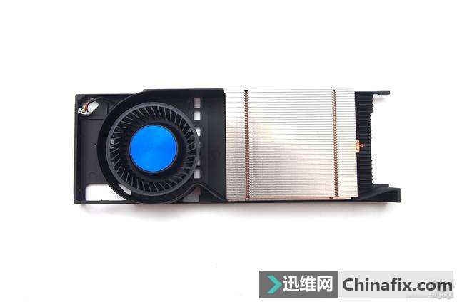

GPU外壳面板下面的GPU散热器
可顺手去除GPU核心上方的嵌齿均热板
散热器中框
GPU的涡轮散热器

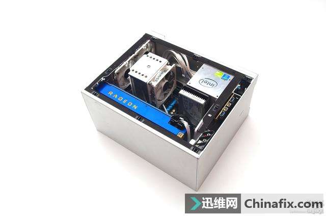

本次参测的基准硬件平台是我的这台18C36T的ITX小核弹
基本配置是:
处理器:INTEL XEON E5 2696 V3
主板:华擎X99E-ITX/AC
内存:三星M391A2K43BB1-CRCQ DDR4 2400 ECC 16GBX2
SSD:INTEL 750 U2 NVME 1.2TB
KIT:微星TURBO U2 HOST CARD
散热:金钱豹4U+安耐美白蝠UCCL9
机箱:普力魔P115EA银色
电源:海盗船SF600/定制镀银线
风扇:安耐美白蝠UCCL12前置X1
风扇:安耐美白蝠UCCL8后置X2
WIFI:INTEL 7260 AC
系统:WIN10 X64 1703

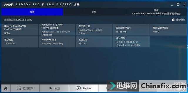

下面说一下RADEON VEGA 17.8.2BETA版驱动的特点,这一版驱动相对前面的17.6版,删除了多余累赘的游戏模式,仅仅保留专业卡的RADEON PRO驱动模式。
基本设置。
高级设置可控制10BIT色深的显示器使用和链接的DP以及HDMI端口的设定。RADEON PRO界面的驱动很简单没有任何多余累赘的设置。
全局设置这里的HBCC MEMORY开不开几乎没有太多分别,16GB HBM2显存没那么容易被爆。。

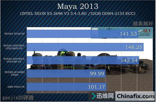

抓取Autodesk的Maya 2013生成的图形工作量轨迹创建的测验脚本,模型大小为727,500个顶点。包括使用程序支持的众多渲染模式,包括阴影模式,环境遮挡,多样本抗锯齿和透明度。
这个测验一直是N卡重金优化的软件,A卡的弱项,N卡整体被加速进步效能,而VEGA FE显著被1080拉开差距,这个软件专业显卡并没有得到逆天的优化,还是GPU规格制胜,VEGA FE完全吃亏在AN的分别优化上。

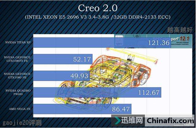

抓取Creo 2使用程序从PTC生成的图形工作量轨迹创建的测验脚本,测验规模从20到4800万个顶点,包括线框,抗锯齿,阴影,边缘阴影和阴影反射模式等众多渲染模式。
这个测验又是典型的N重金系列,NVIDIA专业驱动的优化是最大的性能提升需要,TTXP有最新鸡血专业驱动护体,直接超越了自家的P4000专业卡的效能,而1080和1080TI则是落后了一半以上,VEGA FE虽然很努力,但是N重金就是N重金,这个测验VEGA FE只能位于第三名。
