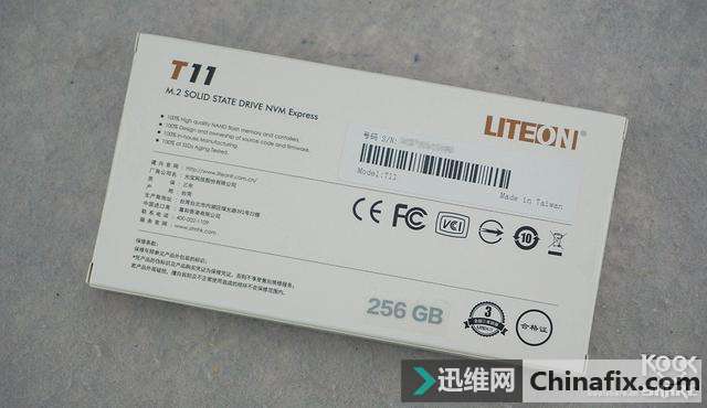

包装背面厂家信息,保修条款和序列号标贴
Liteon 建兴 T11 256G NVME SSD测评

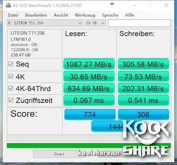

AS SSD性能测验,四张图依次为空盘1GB数据块,空盘10GB数据块,80%运用量下1GB数据块及80%运用量下10GB数据块测验图。
